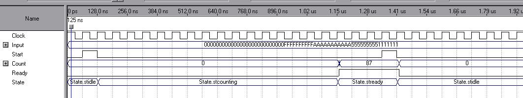

Anbei mal mein Versuch eine teilsynchrone Lösung zu bauen. Du kannst im
VHDL in den Generics alles konfigurieren. Über InputWidth die Größe des
Input Vektors und über SliceWidth die Anzahl der Bits die aus dem Input
Vektor pro Takt als kombinatorische Berechnung berechnet werden
sollen.
Interessant ist nun das du über SliceWidth die Synthese derart
beeinflussen kannst das entweder wenige LE's verbraucht werden dafür
aber mehr Takte benötigt werden, oder sehr viele LE's benötigt werden
dafür aber die maximal möglich Taktgeschwindigkeit sich wieder
reduziert.
Man muß also tatsächlich eine Kompromiss finden zwischen LE Verbrauch
und benötigter Zeit pro kombinatorische Berechnung. Je größer
SliceWidth gewählt wird um so mehr LE's werden verbraucht und um so
geringer muß die Taktfrequenz von Clock sein. Je kleiner SliceWidth
gesetzt wird um so mehr Takte benötigt man, verbracht weniger LE's und
die Taktfrequenz kann höher gewählt werden.
Gruß Hagen
Gast #251535
@Hagen
nicht schlecht, da hast Du Dir einige Arbeit gemacht.
Kleine Kritik sei erlaubt : Im Extremfall bei 1 bit SliceWidth
dürfte bei Deiner Version ein 256 zu 1 Multiplexer rauskommen,
für den Fall wäre ein Schieberegister vermutlich effektiver.
Gast #251536
Ja, das dachte ich mir auch schon. Allerdings lässt sich so einigermaßen
der Effekt von SliceWidth auf den Verbracuh von LE's und der nötigen
Gatterlaufzeit der kombinatorischen Logik vergleichen. Ich werde sogar
das Ding mal unter Xilinx WebPack und Quartus II für verschiedene
FPGA's austesten, nur so zum Vergleich.
Ansonsten noch Verbesserungen oder Kritiken ? ich bin auch nur
Anfänger.
Gruß Hagen
Gast #251538
Danke fürs Kompliment, die Sauberkeit entwickelt man nach 20 Jahren als
Profiprogrammierer. Nur, leider hilft das bei der "Programmierung"
von FPGA/CPLD nicht so viel weiter. Ich habe einige Programmiersprachen
für normale PC's erlernt und dies ging eigentlich immer schneller. Der
Einstieg auf FPGAs/CPLDs ist wohl in letzter Zeit das härteste Brot
beim Erlernen einer neuen Programmiersprache für mich.
Zb. mit obigem VHDL: alles fertig, alles schein logisch korrekt zu sein
nur bei der Simlation zeigte sich das der Code die untersten 8 Bits des
256 Bit Inputs immer doppelt gezählt hat. Ich habe mindestens 4 Stunden
benötigt um zu erkennen das meine Clockfrequenz schneller als die
internen Gatterlaufzeiten waren ! Nach Reduktion der Taktfrequenz gings
auf einmal. Ich hasse das wenn man in einer Programmmiersprache noch
nicht routiniert ist und jedesmal bei Problemen wie der Ochse vorm
Scheunentor rumgrübelt.
Also nichts für ungut, guter Stil hin&her, aber das nützt nichts wenn
man es immer noch nicht voll begriffen hat ;)
Gruß Hagen
