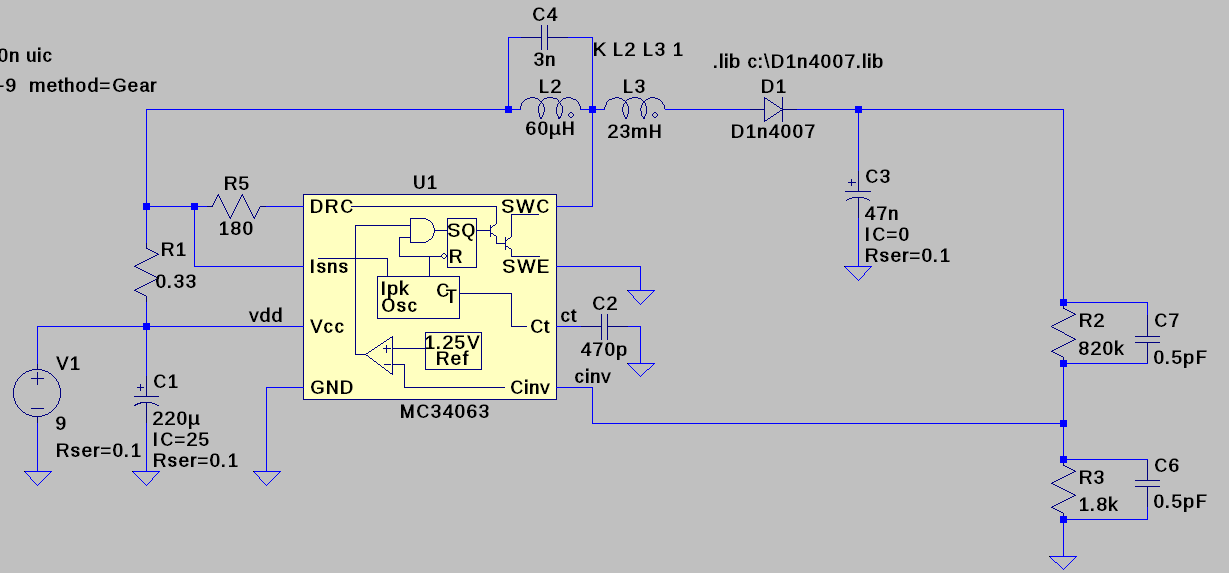

ich habe eine Hochsetzstellerschaltung ähnlich Figure 9 (Seite 5) in dem
MC34063 Datenblatt, allerdings eine Spule (RM4) mit Mittelanzapfung bei
5%.
http://www.onsemi.com/pub_link/Collateral/MC34063A-D.PDF

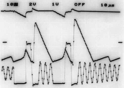

Angehängt ein (leider schlechter) Osziplot der Pins 7 (am
Strombegrenzersense, Ipeak, 330mOhm), Pin 1 (Schalter - Low side) und
Pin 3 (Oszillator, 470pF).
Man sieht jetzt am Osziplot dass beim Öffnen des Lowsideschalters sich
der Arbeitsinhalt der Spule wie zu erwarten umsetzt (Pin 1 ca 35Volt für
4us). Am Ende dieser Phase gibt es dann aber im Oszillatorsignal (Pin 3)
ein riesigen Sprung nach oben. Mein Verständnis ist dass das so nicht
sein darf.
Man muss jetzt fairerweise sagen dass die Spule mit insgesamt 360
Windungen eine merkliche Wicklungskapazität besitzt, die wenn man sie an
der Mittelanzapfung heraustransformiert schon im einstelligen nF Bereich
liegen kann. Ich könnte mir vorstellen dass die Spule zurückschwingt
(siehe Strom - Spannungsverlauf an Pin 7) und dass dadurch der Asic
anfängt zu spinnen. Ich hab mal probiert einen Kondensator über die
330mOhm am Isense zu schalten. Das bringt ein bischen was aber löst das
Problem nicht.

von (prx) A. K. (prx)
Es ist nicht weiter ungewöhnlich, wenn dieser Switcher kein
regelmässiges Zeitverhalten zeigt. Das liegt in der recht simpel
gehaltenen Arbeitsweise.
Es fällt mir allerdings schwer, in den 3 Kurven eine zu finden, die mich
irgendwie an ein korrektes Signal am Oszillator-Kondensator erinnert.
Die beiden bösen Dreiecke sollten da eigentlich nicht auftreten.
Auffällig ist allerdings, dass diese beiden Fälle jeweils direkt nach
einem Zyklus auftraten, in dem die Strombegrenzung aktiv wurde -
erkennbar am beschleunigten Anstieg.

von MaWin (Gast)
Hast du echt keine Spannungsregelung über feedback, sondern bloss einen
ungeregelten Steller?
> Stabilität
Der MC34063 ist nur im diskontinuierlichen Betrieb stabil, und nur, wenn
der Feedback zur Strombegrenzung passt, sonst gibt es subharmonische
Reglerschwingungen.
Mit deinem Oszillogramm kann ich wenig anfangen, man müsste während der
kurzen Einschaltzeit ja einen steigenden Spulenstrom sehen, und der
Spulenstrom müsste zuende sein wenn das Klingeln einsetzt. Beides passt
nicht. Eine 5% Spule sollte aber kein prinzipielles Problem sein.

A. K. schrieb:
> Prosa der Art "ähnlich wie ... aber doch völlig anders" hilft nicht
> unbedingt bei der Visualisierung einer Schaltung.
Ich habs abgepinselt und angehängt. Der Kondensator C4 ist kein
diskretes Bauelement sondern stellt die Spulenkapazität dar.
Den Spulenstrom sieht man indirekt im obersten (Signal Pin7) als
proportionalen Spannungseinbruch (U0 - i(t)*0.33Ohm). Beim Abschalten
geht die Spannung an Pin 1 auf 35V gemäss dem Spulenteilerverhältnis zur
sekundärseitig eingestellten Spannung (ca. 550V) - stimmt also auch
noch. Dann fängt der Oszillator zu spinnen an. Ziemlich genau an der
Stelle stelle wo die Spule ihre Restenergie rückspeisst.
Diese "D1N4007" ist nicht zufällig eine 1N4007, ggf. in anderem Gehäuse?
Denn die 1N4007 ist für Switcher herzlich ungeeignet.
von niemand (Gast)
In der Schaltung habe ich eine UF4007. Das ist eine ultraschnelle
Si-Gleichrichterdiode. In LTSpice hab ich halt kein Modell. Mir ist aber
auch keine Alternativ bekannt. 1000V, bedrahtet.
von MaWin (Gast)
niemand schrieb:
> er Kondensator C4 ist kein diskretes Bauelement sondern stellt die
Aber doch nicht an der 5% Wicklung, sondern schlimmstenfalls an der 95%
Wicklung, und auch dort nur distributed.
Dein Oszillatorsignal mag zwar durch den Spannungssprung gestört sein,
kapazitive Einkopplung wegen schlechten Platinenlayouts, aber viel
wahrscheinlicher ist ein Messfehler durch die Messtrippen denn die sind
10 mal länger als Platinentraces. Strippe weg, Störung weg.
von niemand (Gast)
Die Wicklungs-Wicklungskapazitäten kann man als konzentriertes Element,
entweder am Mittelabgriff oder am Spulenende heraustransformieren sofern
der Übertrager festgekoppelt ist und die Spulenwiderstände
vernachlässigbar sind. Die Transformation erfolgt für jede
Wicklungskapazität einzeln mit N^2 der übersprungenen Windungen.
