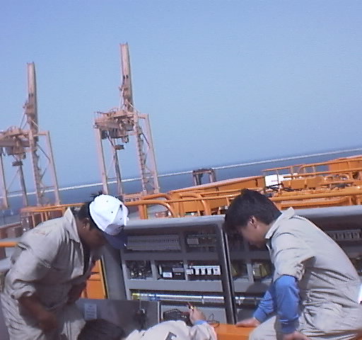

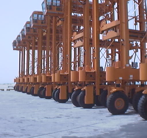

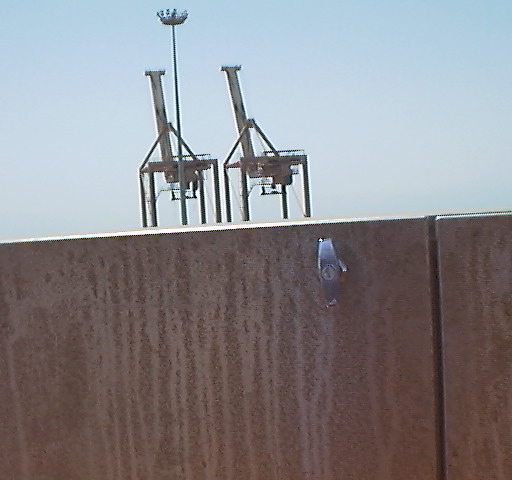

#3777592
Gerd E. schrieb:
> Warum habt ihr dort dann keine Klimaanlage verbaut?
-> weil wir vor 15 Jahren nicht auf die Idee gekommen sind, eine
Klimaanlage in jeden Verteilerkasten zu stecken? Scherz beiseite - im
Anhang ein paar Bilder von den Maschinen. Diese sind zu diesem Zeitpunkt
ein paar Wochen vor Ort gewesen...
Bilderreihe: geschlossener Schaltschrank, offener Schaltschrank, der
Einbauort...
Es geht ja nur darum, jederzeit eine ausreichende Taupunktdifferenz
aufrecht zu erhalten.

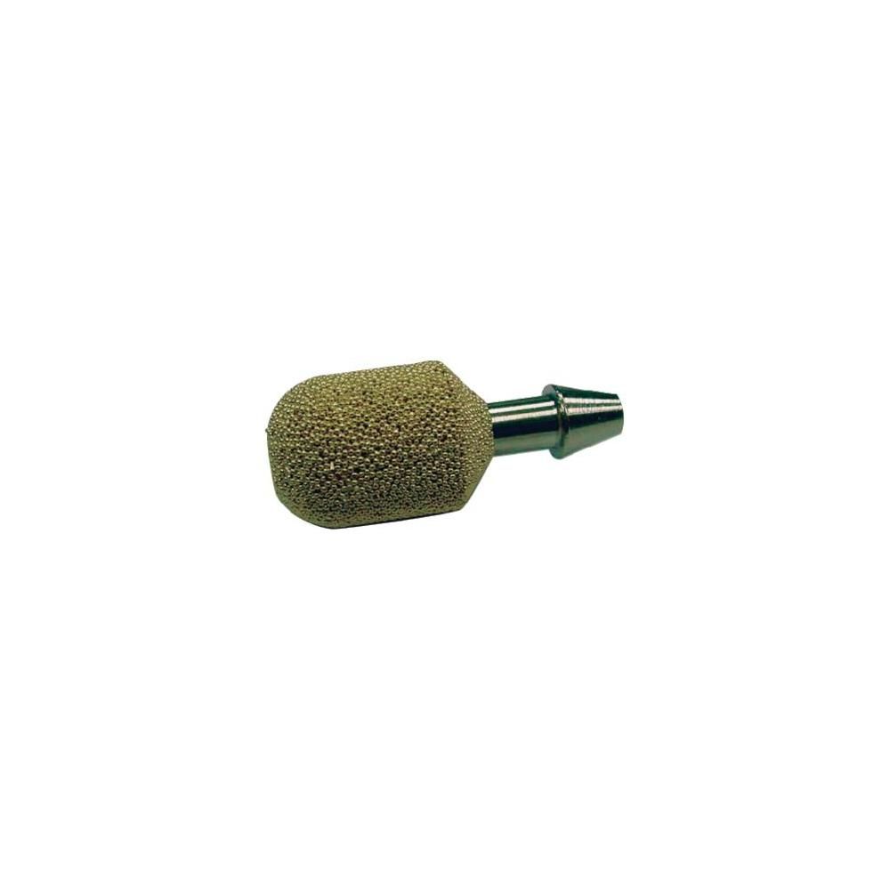

Hallo, versuch es mal mit so etwas. Seit ich meinen Temperatur-Aussensensor damit versehen habe (vor ca. 1,5 Jahren), habe ich kein Wasser mehr drin gehabt. Vorher stand das Gehäuse nach einem starken Regen immer so voll Wasser, dass der Sensor sogar ausgefallen ist, trotz wasserdichtem Gehäuse. Diese Sintermetalle gibt es auch in anderen Bauformen.
NobbyH schrieb: > versuch es mal mit so etwas. Was ist das genau und wie ist das Wirkungsprinzip?
#3778642
Hallo, grundsätzlich verwendet man dazu Sintermetall. Ist halt durchlässig und sorgt deshalb für den Ausgleich. Das hier speziell ist ein Benzinfilter für Modellautos. Habe es verwendet weil es sehr Kompakt ist. Link: www.conrad.de/ce/de/product/227146/Sinter-Tankfilter-Filterart-Sinter-Fi lter?ref=searchDetail Google mal einfach nach Klimastutzen im Internet Gru? NobbyH
