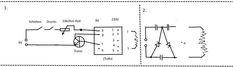

Hallo!
Ich will mir eine Kaskade für eine kleine Blitzröhre bauen.
Als Grundlage habe ich mir die Schaltung aus folgendem Video für einen
Elektroschocker genommen, habe aber einige Probleme, hoffe ihr könnt mir
da helfen! https://www.youtube.com/watch?v=VlGF18tOS40
Verwendete Bauteile:
Printtrafo 2,5 VA 230V / 2*9V
Transistor BD 249C
Poti 10kOhm
9V Block Batterie / 3*3V Knopfzellen
1 Schiebeschalter, 1 Druckschalter
Keramikkondensatoren 1nF 4kV
1N4007 DO41 Dioden
Habe meine Schaltung in 1. (Elektroschocker) und 2. (Kaskade) geteilt
(s. Anhang)

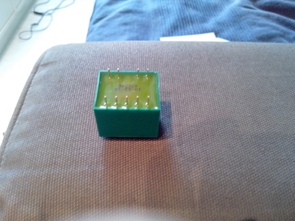

Zuerst einmal wollte ich fragen, ob sich mein Trafo überhaupt eignet,
denn er hat anstatt 2 Pins 5 Pins bei der Primärwicklung?
Welche Pins würde ich dann kurzschließen müssen?
Und dann noch noch eine theoretische Frage; der Trafo transformiert die
9v der Batterie der Schaltung auf 230V, warum ist die Outputspannung
dann mehrere 1000 Volt hoch, wie im Video behauptet?
So und nun zur Kaskade. Ist es notwendig zwischen den 1. Kondensator und
der Elektroschockerschaltung eine Diode zur Gleichrichtung zu schalten
(Kondensatoren laden ja nur mit DC)?
Angenommen der Output des Schockers sind genau 1kV, komme ich dann mit
20 Kondensatoren auf 20kV oder auf 40kV?
Bei der Formel (U,ges = U * (2*n)) sind n ja die Stufen, jedoch bin ich
mir nicht sicher ob ein Kondensator bereits eine Stufe ist, oder ob 2
Kondensatoren eine Stufe ergeben.
20kV reichen als Zündspannung für die Blitzröhre.
Und wenn ihr mir noch eine letzte Frage erlaubt:
Wieviel Ampere saugt so ein 2,5VA Trafo aus der Batterie?
Will ihn zwar nicht als Schocker verwenden, aber falls ich doch mal dran
komme, will ich nicht gleich abtreten.
Würde mich wirlich sehr freuen, wenn mir jemand helfen könnte!
Liebe Grüße, Apfelnane :)
Nein.
Wie wäre es denn, zum Zünden einer Blitzröhre einen Blitztrafo zu
verwenden?
Dein Sperrschwinger ist doch vollkommener Humbug, der wäre vielleicht zu
Laden des Blitzelkos auf 400V brauchbar, aber vollkommen unbrauchbar für
die Zündspannung. Die darf nicht langsam steigen und impulsweise
nachgeladen werden, völlig falsche Baustelle.

So ein netztrafo ist nicht gut fuer einen Sperrschwinger.
Warum: Eisenblechkern, nur fuer niedrige Frequenz.
400 volt bekommst du damit nicht hin ohne dass die Spannung sofort
zusammenbricht.

Das Video ist höchstwahrscheinlich kein Fake. Ist ein simpler
Sperrschwinger der die zweite Wicklung als Feedback-Spule missbraucht.
Die Spannungen die auf dem Trafo stehen gelten für Sinusförmige
Wechselspannung.
Dein Sperrschwinger gibt allerdings ein Rechteck mit relativ steilen
Flanken raus. Bedingt durch die schnellen Spannungsänderungen - vorallem
durch die schnellen Ausschaltzeiten - wird dann in der Sekundärspule
eine hohe Spannung induziert.

Der "Schaltplan" im ersten Beitrag hat nix mit dem Aufbau gemeinsam, der
im Video ist.
Eine sehr ähnliche Schaltung, auch mit so billigen 1,6VA-Trafos, ist
gelegentlich in älteren Warnblitzern zu finden, damit wird dann ein
Blitzelko aufgeladen. Die Aüslösung der Röhre passiert dann aber über
den passenden Impulstrafo, der den 10-20kV Impuls auch wirklich liefert.

Das Video ist auf jeden Fall kein Fake, hat doch theoretisch alles Hand
und Fuß: Es fließt ein kleiner Strom durch die untere Primärspule des
Trafos in den Transistor, wodurch er dann leitet. In der unteren Spule
wird eine kleine Spannung induziert und gelangt dann ins B des Transis.
Durch die entgegengesetzte Polung sperrt der Transistor wieder.
Die folgenden Spannungsrechtecke sollten doch vollkommen ausreichen,
oder brauche ich wirklich eine 100% perfekte Sinuskurve?
Ich werde es heute einfach mal versuchen.
EDIT: Ich will keinen Elko laden, sondern hätte gern eine Funkenstrecke
mit hoher Spannung (20,000V für 2cm) aber mit kleinem Strom, damit
ungefährlich :)
