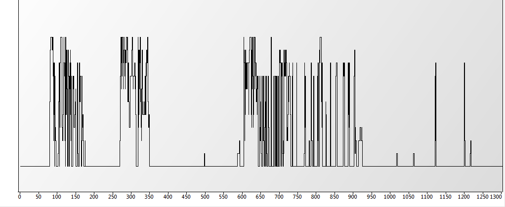

Hallo miteinander,
im Rahmen meines Maschinenbaustudiums bin ich gerade Praktikant bei
einem  Automobilhersteller. Zu meinen Aufgaben gehört eine
Grundsatzuntersuchung bezüglich Ventilen.
Obwohl ich mich im Forum schon umgeschaut habe, stehe ich immernoch vor
folgendem Problem: Das Ventil, welches mir Sorge bereitet, wird per
PWM-Signal(10Hz; 12V) gesteuert.
Manuell lässt sich das Ventil leicht über einen Funktionsgenerator
steuern. Allerdings ist das nicht wirklich spannend. Daher habe ich mir
eine alte Messdatei, welche bei einer Erprobungsfahrt im Fahrzeug
entstanden ist herausgesucht.
Nun zu meinen Fragen:
1. Aus dieser habe ich mir das des Signal des Tastverhältnis
herausgefiltert. Ist es möglich dieses Signal(*.dat) zu generieren
(*.ascii) und über eine entsprechende Software(am besten Freeware)
erneut abzuspielen.
2. Wie erzeuge ich ein für meinen Zweck passendes PWM-Signal, wo ich das
Tasverhältnis über den Computer vorgeben kann. Zuerst habe ich mir
überlegt dieses Signal auf den Funktiongenerator(TOE7411) zu übertragen.
Allerdings fehlt mir dort die entsprechende Schnittstelle.
3. Welche Schnittstelle würde sich als sinnvoll/ elegant erweisen?
Obwohl ich zwar die Informatikkurse schon abgelegt habe, fehlt mir der
gewisse Geistesblitz, bzw. kann mir hier vielleicht jemand weiterhelfen.
Über Vorschläge zur Realisierung meiner Ventilansteuerung wäre ich sehr
dankbar!
#3776643
Wenn du keine grosse Erfahrung hast mit Mikrocontrollern und auch kein
Interesse daran das ganze grossartig zu lernen...
Eine billige und schnelle Variante wäre ein Arduino. Auch wenn hier
bestimmt gleich einige wieder rumwüten werden wegen Arduino... Für seine
Anwendung ist er perfekt geeignet und wenn seinerseits kein Interesse
besteht sich in die uC Welt zu vertiefen, dann reicht der ein für alle
mal aus.
Sollwertvorgabe über PC ganz einfach via USB <-> UART.
Gibt dutzende Beispiele dazu im Netz.

Gast #3776799
Normalerweise wird man über einen "Freischnitt" über ein entsprechendes
"Applikationsprogramm" die Daten an das Steuergerät zurückspielen und
dort ausegeben.
Leider wird Dir das wenig helfen da solche PWM-Signale häufig entweder
"stromgeregelt" oder "Batteriespannungskorrigiert" sind.
Gruß Anja
