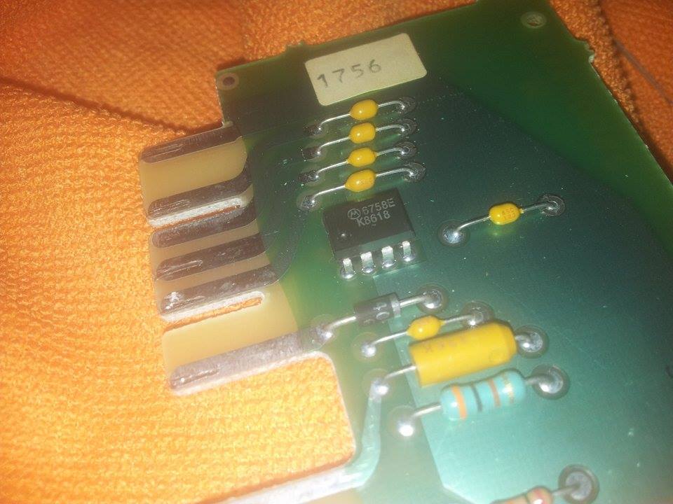

Hi, ich hab folgendes Problem: Ich hab hier aus einem alten Firebird eine sogenannte VSS Bufferbox die hinüber ist. Es ist nur ein IC drauf (siehe Bild). Ein Motorola 6758E. Leider finde ich keinerlei Datenblätter oder ähnliches darüber. Hat irgendjemand eine Ahnung wie ich rausfinden kann, ob ich das Teil gegen ein anderes tauschen kann? Die Schaltung macht nix anderes als das Gechwindigkeitssignal vom Geber im Getriebe (4000 pro Meile) einmal genauso an den Tacho weiterzugeben, und noch in zwei Signale für das Motorsteuergerät, die nur die halbe Frequenz haben, zu teilen (2000 pro Meile). Gruß Thomas
Vielleicht nur ein OP als Impedanzwandler? Male mal die Schaltung ab.

Frequenzteiler sind nicht besonders komplex (T FlipFlop teilt durch 2) aber man müsste mehr über den Originalchip wissen, um kompatibel zu sein.
Da liegt mein Problem. Wie finde ich was über den Originalchip raus.....?

Thomas Plohs schrieb: > Motorola 6758E Kundenspezifischer IC
Das bedeutet das ich den weder irgendwo bekomme, noch irgendwas darüber rausfinde, oder?

Thomas Plohs schrieb: > Das bedeutet das ich den weder irgendwo bekomme, noch irgendwas > darüber > rausfinde, oder? Fast immer.

> Die Schaltung macht nix anderes als das Gechwindigkeitssignal vom Geber > im Getriebe (4000 pro Meile) einmal genauso an den Tacho weiterzugeben, > und noch in zwei Signale für das Motorsteuergerät, die nur die halbe > Frequenz haben, zu teilen (2000 pro Meile). Wenn du weißt was die Schaltung macht, kann man die auch nachbauen bzw. einen Austauch IC finden. Aber dafür müßte man wissen an welchen Pins vom IC welches Signal anliegt und wo die versorgungsspannung und wie hoch diese ist und wie hoch die Signalspannungen sind. Im schlimmsten fall macht man halt ne kleine Adapterplatine auf Lochraster mit der etsprechenden Schaltung. Findet sich bestimmt jemand der dir hilft wenn du die Infos postest.
Das Ding läuft mit der Bordspannung von der Kiste. Also irgendwas zwischen 11 und 15 Volt. Wieviel Spannung von dem Geber im Getriebe kommt müsste ich mal messen. Aber was das Motorsteuergerät und der Tacho an Spannung haben wollen....... keine Ahnung.

Thomas Plohs schrieb: > Aber was das Motorsteuergerät und der Tacho > an Spannung haben wollen....... keine Ahnung. Vermutlich ist jeweils ein Pull-up (an 5 oder 12V) verbaut. Du brauchst also wahrscheinlich einen (kurzschlußfesten) Transistor gegen Masse. Gruß Anja
Wenn du von der Platine noch eine funktionierende auftreiben kannst, sollte ein Nachbau doch kein Problem sein. Platz hat man damals ja mehr als genug eingeplant ;-)
Du meinst eine Platine mit einem funktionierenden IC? Wenn ich so eine auftreiben könnte, würd ich nicht versuchen das Ding zu reparieren. Eigentlich geht das Teil ja noch, nur der eine Ausgang der die gleiche Frequenz ausgibt wie sie auch vom Geber im Getriebe kommt ist tot. Die anderen Ausgänge, die nur die halbe Frequenz ausgeben sind noch in Ordnung. Es ist der Ausgang der zum Tacho im Cockpit geht der kaputt ist. Tacho zeigt nichts mehr an. Aber wenn ich einen Tester an den Diagnosestecker anstecke sehe ich das am Motorsteuergerät das Signal ankommt. Der Tacho funktioniert in anderen Firebirds. Nur haben die, die ich zum testen hab dieses Modul nicht mehr verbaut, sondern alles im Motorsteuergerät integriert.
Da wird vermutlich am defekten Ausgang der eine oder einer der beiden Push-Pull Ausgangs-Transen einen Kurzschluß haben. Manchmal kann man dann noch einen sehr schwachen Ausgangspegelsprung erkennen. Dahinter dann ein LM311 oder so. Ref-Spannungsteiler passend per Poti einstellen. Oder eben komplett ersetzen durch eigenes Design.

Abdul K. schrieb: > Manchmal kann man dann noch einen sehr schwachen > Ausgangspegelsprung erkennen. Bei dem 1:1 Signal würde ich das Eingangssignal verwenden. Irgendeinen KFZ-Treiber dahinter (o.ä.) und weiter an den Tacho. Gruß Anja

Dazu müßte man wissen wie sich der Eingang verhält bzw. wie die Schaltung der vorhergehenden Stufe aussieht. Das Gleiche auf der abgehenden Seite.

In 99% der Fälle hat der Empfänger einen Pull-up (1-2K damit auch ein bischen Strom fließt) und erwartet einen aktiven Low-Pegel. (< 2V) Läßt sich sicher leicht nachmessen. Gruß Anja
