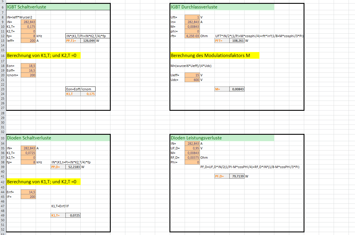

Hi Leute,
ich habe leider überhaupt keine Ahnung von Wechselrichtern habe aber
jedoch die Verlustleistung eines solchen zu berechnen.
Im Anhang ist das Datenblatt, wodurch ich jedoch nicht sonderlich schlau
werde.
Ich habe mir diverse Ansätze angeguckt jedoch leider dennoch nicht drauf
gekommen.
Gesteuert werden soll ein Motor:
Spitzenstrom Imax = 105 Arms
Nennstrom 33 Arms
Nennleistung 15200 W
Ich bin mir nicht sicher aber hoffe die Daten reichen soweit aus :(
bitte helft mir

Wie gross ist der Spannungsabfall eines IGBT beim betrachteten Strom ?
Die Verlustleistung ist dann Strom mal Spannung, und dann das Integral
drueber

Das ist einer der Hürden bei der Berechnung von Wechselrichtern, weil
der Ausgang AC ist, sich also zeitlich ändert.
Ergo ändert sich auch der Strom zeitlich, so dass eine Mittelwert- sowie
Effektivwertbildung des Stromes durch einen IGBT einiges an
Rechenaufwand erfordert. Die Durchlassverluste des IGBTs sind also nicht
trivial zu berechnen.
Gleiches gilt für die Schaltverluste. Jedes mal, wenn der IGBT ein- oder
ausschaltet, herrscht ein anderer Strom. Die Schaltspannung kann zwar
als konstant angenommen werden, jedoch ändert sich der Strom. Darüber
hinaus benötigst du auch die Schaltenergien. Ob man den Daten aus dem
Datenblatt blind vertrauen kann... Ich habe da so meine Bedenken.
Kurzum:
Das wird nichts mit mal eben so.

Beim IGBT gibt es drei/vier 'Bereiche', in denen eine Verlustleistung
anfällt:
1. Im 'ausgeschalteten' Zustand - fast vernachlässigbar, da dort laut DB
nur max. 1mA fließen werden, was bei max. 1200V nur 1,2W wären, also:
who cares!
2. Beim Einschalten, d.h. vom gesperrten in den leitenden Zustand.
3. Im 'eingeschalteten' Zustand - hier gibt's insgesamt am meisten zu
verheizen, denn bei 33A wird sich eine Vce von gut 1V einstellen, was
also mind. 33W sind. Bei den 105Amax werden sich wohl etwa 1,3V
einstellen, was für diesen Augenblick dann mal locken etwa 140W sind -
vorausgesetzt der IGBT bleibt bei Tvj = +25°C. Wird er wärmer, muss man
die Sache wieder neu betrachten und ggf. eine andere Kurve aus dem
Diagramm auf Seite 5 des DB auswählen.
4. Beim Ausschalten, d.h. vom leitenden in den gesperrten Zustand.
Punkt 2. und 4. gehen mitunter mit anderen Geschwindigkeiten vor sich,
was überwiegend von der (An-)Steuerung abhängt. Auch ist hier die, wenn
auch zeitlich stark begrenzte, max. Verlustleistung im IGBT am größten,
da er die gesamte Kennlinie durchfährt und auch durch den Pmax-Punkt
kommt. Wann dies geschieht und welchen Wert er annimmt hängt hier von
der Last ab.
Weiterhin gilt diese Einzeltransistor-Betrachtung auf das komplette
IGBT-Modul zu beziehen, d.h. wann ist welcher IGBT in welchem Zustand.
Wenn man dies dann mit allen sechs IGBTs vorliegen hat, kann man die
Gesamtverlustleistung zu jedem Zeitpunkt als auch evtl. den Mittelwert
der Verlustleistung des gesamten Moduls, für bestimmte Lastfälle des
Wechselrichters berechnen.
Auf jeden Fall, viel Spass dabei.
Etwaige Schaltverluste der sechs Body-Dioden habe ich jetzt mal komplett
vernachlässigt.

Wenn ich mir die Datenblaetter so ansehe ist die Kollektor-Emitter
Spannung eher hoeher als das oben angegebene Volt. Je hoeher die
sperrspannung, desto hoeher das Vorwaerts Spannung. Eher gegen 2V und
sogar drueber.

Ich hab das mal so gerechnet zum überschlagen und komme auf ca 366W
dieses kommt mit einem sicherheitsfaktor von 15% auf die geschätzten 400
W
von Alex (Gast)
Was ist das denn für ein Modulationsfaktor? 15V eff? Hä?
