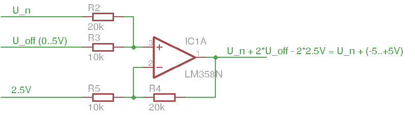

Ich brauche eine Hilfsspannung (max. 20mA), die der Netzteilspannung
(0-30V) mit einem einstellbaren Offset (positiv oder negativ, +-5V)
folgt. Eine weitere Hilfsspannung (32V) ist am Netzteil vorhanden und
negative Ausgangsspannungen brauche ich nicht. Auch bis ganz auf 0 muss
die Hilfsspannung nicht folgen können (Sie bleibt im betrieb im Bereich
von 5-15V)
Einstellbar soll es aber mit einem Mikrocontroller sein.
Ich habe leider keine Ahnung wo starten. Addiererschaltungen sind alle
invertierend, oder gibt es auch eine nichtinvertierende Konfiguration?
Zudem braucht man noch Zusatzschaltung um sie mit einem Mikrocontroller
ohne DAC einzustellen. Daher wollte ich hier fragen, ob es noch andere
Möglichkeiten gibt.
> invertierend,
Muss es denn ein Addierer sein?
http://www.mikrocontroller.net/articles/Datei:Op-verstaerker-b.png
oder
http://www.mikrocontroller.net/articles/Operationsverst%C3%A4rker-Grundschaltungen#Nichtinvertierender_Verst.C3.A4rker_mit_Offset

·Für 2.5V bietet sich ein TL431 mit Vorwiderstand an 32V an.
·U_off könnte PWM vom µC sein.
·Die 2. Hälfte des OP könnte die PWM tiefpassfiltern
·32V würden perfekt als Versorgung für einen LM358 o.ä. passen, die 20mA
könnte selbiger auch knapp schaffen, 20mA * (32V-5V) = 540mW im OP passt
als DIP auch noch knapp.
3 * (U_n/3 +  U_off * 2/3) - 2 * 2.5V = U_n + 2*U_off - 5V
Nachtrag: Der Ausgang geht natürlich nur von fast 0V bis ~30V.
"Addiererschaltungen" sind nur Kochrezepte für häufige Fälle. Mit ein
paar wenigen Grundlagen (Spannungsteiler, Opamp (Prinzip verstehen,
nicht drei  Formeln merken)) geht fast alles lineare.

#3777493
Das ganze labornetzteilsicher zu machen, wäre eine andere (und viel
größere) Baustelle. Der Vorschlag oben im Anhang gilt natürlich nur für
eine intern verwendete Hilfsspannung mit bekannter und freundlicher Last
und verbundenen Massen von 0..30V, 32V und Mikrocontroller.
