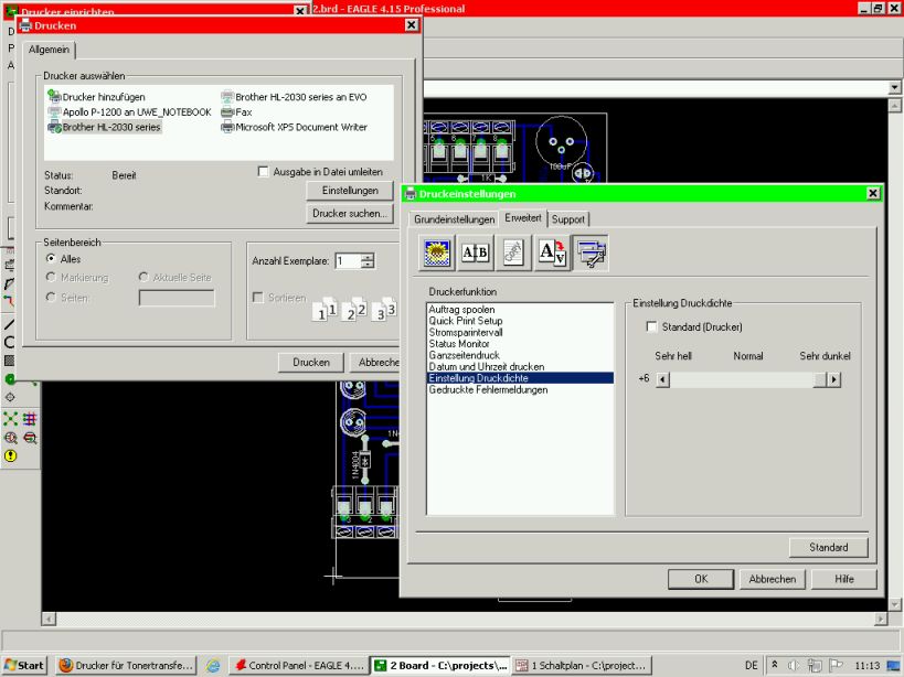

#3779168
Paul schrub:
>Hatte mal einen Brother HL-2030, mit dem war das echt jedes mal ein
>Kampf.
Ich habe auch einen HL2030, mit dem geht es bei mir sehr gut.
>Einstellungsmöglichkeiten gabs keine.
Das ist nicht richtig. Siehe angehängtes Bild.
Volle Suppe schwarz einstellen und es geht los.
Ich drucke auf das Schutzpapier von Klebefolie für sog. Auto-Folierung.
(Neben mir ist ein Werbestudio, dort ist das Abfall)
MfG (auch) Paul
