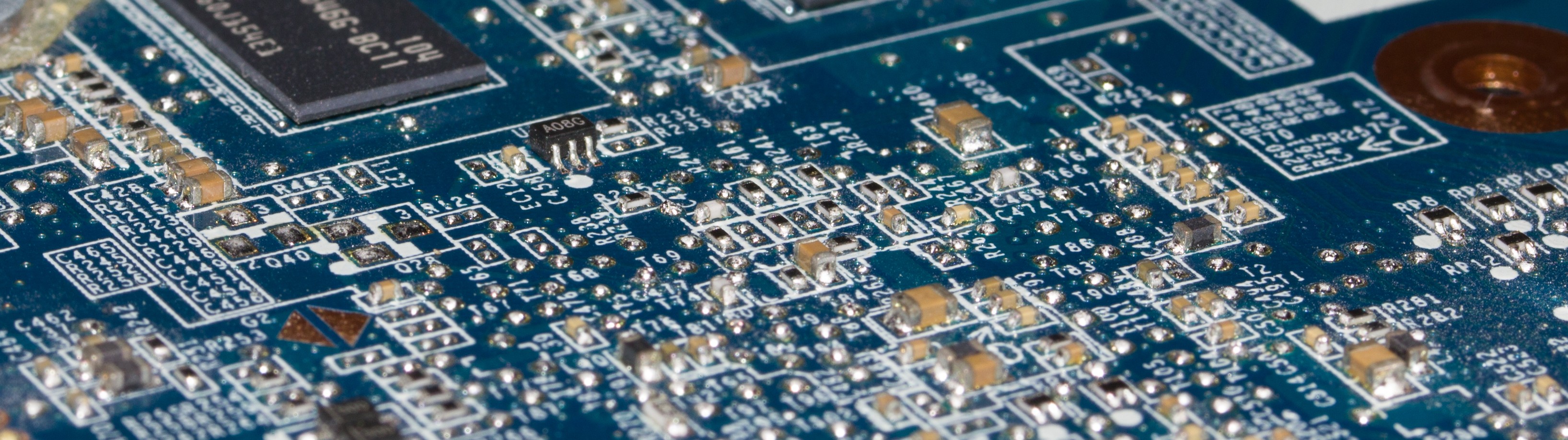

ich habe hier ein Notebookmainboard das quasi nie ein Bild auf dem
Monitor anzeigt, auch nicht auf externen Monitoren. Im Lüfter war sehr
viel Staub und das Board wurde wohl einmal zu warm, zumindest sieht es
so aus.
Manchmal, ganz selten erscheint aber doch ein Bild, also sieht nach
einem Wackelkontakt aus. Sonst bootet das Board normal, nur eben ohne
Bild.

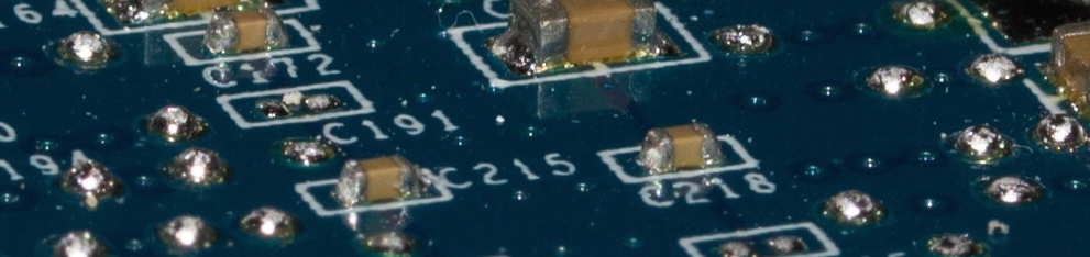

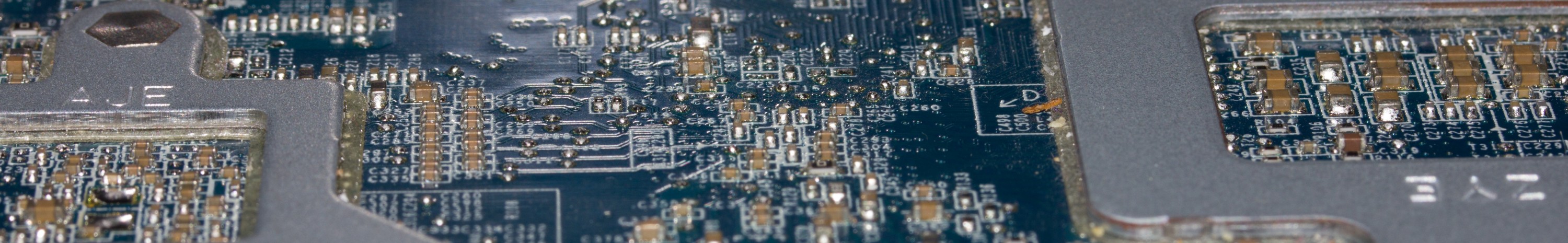

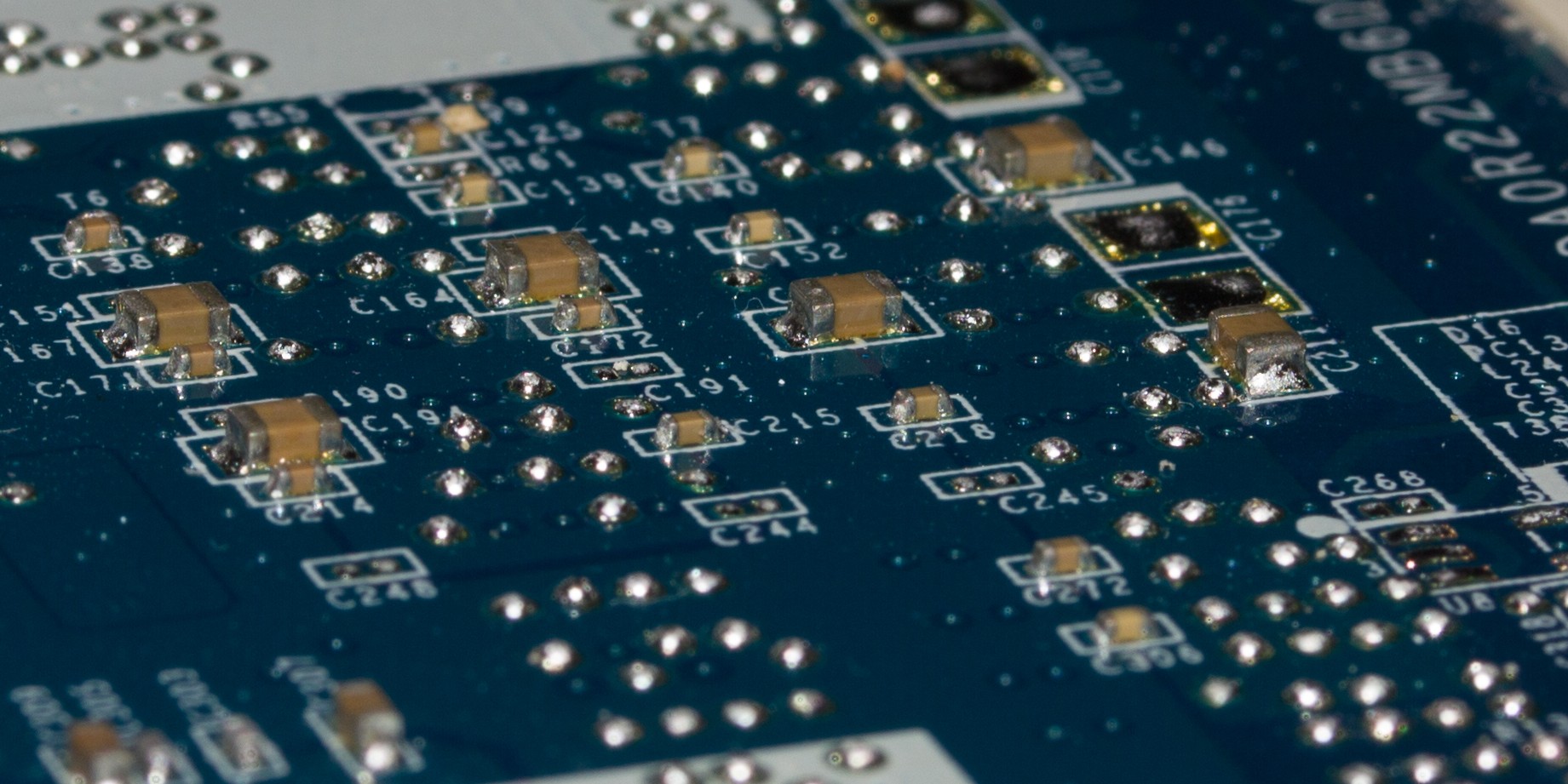

Auf den Bildern kann man diese Lotkugeln erkennen, also da wo kein
Bauteil verlötet ist, sondern eine Durchkontaktierung war oder was auch
immer, da steht das Lötzinn seltsam aus der Platine heraus.
Komischerweise nach oben, also die Bilder zeigen die Seite die nach oben
zur Tastatur zeigt, auf der Unterseite und an Regionen an denen es wohl
nicht so heiß wurde (weiter weg von den großen Chips) finden sich keine
solche Lotkugeln.
Was kann ich machen? Klar ich kann das Board tauschen, aber wenn es
sowieso kaputt ist kann ich ja auch basteln. Ich würde es entweder in
den Backofen legen wobei da alle Bauteile leiden, mit dem Heißluftfön
rangehen wobei man da Teile wegpusten kann. Oder ich könnte mit dem
Lötkolben alle Lötstellen mal aufwärmen und hoffen dass da, wo diese
Kugeln sind das Lot wieder nach unten fließt und wenn nicht kann ich das
zuviele Lot entfernen.
Was würdet ihr machen?
Vielen Dank!

OK, vielen Dank! Ich meinte nur, dass es mir eben wenig nutzt wenn dann
zwar das Lot schön verflossen ist, aber einige Bauteile defekt oder
weggepustet sind. Ich würde gerne mit der zerstörungsärmsten
minimalinvasivsten Methode anfgangen.
OP
Wie sind denn die Erfahrungswerte so, also ist die Methode mit dem
Backofen wirklich die 1. Wahl? Ich habe wie auf den Bildern ersichtlich
das Problem, dass ich nicht die Ganze Platine bis auf die großen Chips
mit Alufolie abdecken kann, sondern ich will gerade die Lötstellen neben
den großen Chips ordentlich hinbekommen ohne dass kleine Bauteile
verrutschen oder gegrillt werden.
Was haltet ihr von der Idee die Lötstellen einzeln mit dem Lötkolben
nochmal aufzuwärmen?
Vielen Dank!

Hallo Gustl
Nun, so, Du das Mainbord hier zeigst, scheint das aber sauber in Ordnung
zu sein. Die Lotkugeln, die man erkennt, könnten aber so original sein.
Manche Mainboard-Hersteller arbeiten auch wirklich sauber und
gewissenhaft. Ich vermute mal eher, dass Dein beschriebenes Problem
wegen dem Bildausfall eher im Grafikchip selbst zu suchen wäre. Wie Du
ja beschreibst, wurde durch verschmutzten Lüfter das Mainboard allgemein
zu heiß. Die Lotkügelchen, die man eindeutig erkennt, sind zugegeben
etwas sehr überdimensional, aber ich denke mal, das Motherboard ansich -
zumindest so SAUBER, WIE diese Lotügelchen aussehen, scheint soweit in
Ordnung zu sein.
Meine Empfehlung daher: versuch mal die "Backröhren"-Methode, wie Dir
vorgeschlagen wurde, vielleicht hast Du Glück, dass der Grafikchip
keinen Schaden wegen Überhitzung durch den verstaubten Lüfteraufsatz
genommen hat.
Diese Methode hab ich auch schon bei ATI und NvIdia-Grafikkarten
angewendet, und siehe da, diese funktionieren auch wieder. Nun, das kann
bei Dir auch funktionieren, hoff ich wenigstens mal.
Vom Nachlöten  und  oder Entfernen der Lotkügelchen würde ich erstmal
Abstand nehmen, denn das Mainboard sieht ja nicht an bestimmten Stellen
irgendwie verkohlt / verbrannt aus. Einzigstes, was Du auch mal
genauestens mit einem USB-Mikroskop / oder beleuchteten Lupe in der
Umgebung des Grafikchips untersuchen könntest, ob es vielleicht nur ein
aufgeplatzter Elko oder änliches verbranntes Bauteil gibt. Das wäre dann
eher wahrscheinlicher als Fehlerquelle zu idendifizieren.
Einen Versuch ists wert, wenn die Geduld zu diesen Maßnahmen aufbringst.
Gruß aus Kassel
OP
Vielen Dank! Ich war nur beunruhigt wegen den Lotkugeln, die es wie
geschrieben nur da auf dem Board gibt, wo es wohl sehr warm wurde.
Wie läuft das mit dem Backofen? Daniel H. hat in seinem oben verlinkten
Post von 200°C geschrieben - genügt das zum aufweichen des Lotes? Ich
hätte hier etwas mehr gewählt. Langsam abkühlen lassen ist mir klar.
Entferne mal eines der Kügelchen mit Entlötlitze oder so. Sind da
drunter Pads oder Vias? Es könnte nämlich sein, dass das einfach nur
verzinnte Testpunkte sind.
Würde mir darum jedenfalls keine großen Gedanken machen.
Würde das Board auch komplett in die Röhre stecken.
OP
Ich vermute Vias. Nach Testpunkten sehen die nicht aus. Hier noch eine
Ausschnittsvergrößerung:
Teilweise sehen diese Kugeln auch aufgeplatzt aus mit Loch drinnen, also
zumindest nicht schön rund wie man das erwarten würde und auch nicht
glänzend wie saubere Lötstellen.
Hm, scheint aber so, als seinen alle anderen Vias mit Lötstop überzogen.
Nur bei den Kügelchen ist freigestellt. Könnten aus meiner Sicht
trotzdem Testpunkte sein. Wenn das zu kontaktierende Signal auf einer
Innenlage ist, nimmt man da auch gerne Vias mit größerem Restring. Wenn
man die zwecks besserer Kontaktierung verzinnt und sich ein im Via
eingeschlossenes Gas / Flussmittel... ausdehnt, bekommt man solche
aufgeplatzten Krater.

Nunja, Gustl
vermutlich wunderst Dich sogar zu Recht. Ich hab mir die Fotos noch mal
vergrößert angeschaut und meine aber, dass Du keine Bedenken haben mußt,
wegen dieser Platine allgemein. Meine Vermutung dazu steht ja zuvor,;
ausschließen kann ich natürlich nicht zu 100 Prozent, dass die
Lotkügelchen eventuell wegen Umgebungshitze entstanden sind, aber ich
denke mal eher nicht, und kann Dich vielleicht dahingehend beruhigen.
Ich meine aber, so, wie die Platine ausschaut, musst Dir keine Gedanken
machen, denn wenns wirklich Überhitzung des gesamten Motherboards wäre,
würdest bestimmt in diesem Bereich irgendwo eine "Verkohlung" / oder
auch nur extrem farblich abhebende Unterschiede des Motherboards in
diesem Bereich sehen. Klar kann es sein, daß die Fotos wegen der
Belichtung eventuelle "Bräunungen" der Gesamtfläche aufhellen, das
könnte sein, aber ich denke mal, das ist eher weniger der Fall.
Hoffe mal, Du kriegst das Board wieder hin. Nen Versuch hast ja.
Egal woher die Kügelchen kommen: was jucken die Dich, wenn sie keinen
Kurzschluss machen? Und das müsste man mit Lupe sehen können. Außerdem
verhindert das ja der Lötstopplack, solang er nicht verletzt ist.
Also würde ich mich nicht auf die Kügelchen konzentrieren sondern auf
gebrochene Lötstellen, Haarrisse ...
Gruß Dietrich
OP
Die Kügelschen deshalb, weil ich vermute, dass wenn da soviel Lot nach
oben gewandert ist, es irgendwo jetzt fehlt. Also wenn ich diese Kugeln
war mache das Lot wieder dorthin fließt wo es gebraucht wird um Dinge zu
verbinden.
> Sehr gut, dann werde ich das (wenn Besitzerin erlaubt) so machen und an
> dieser Stelle berichten. Hab sowas halt noch nie gemacht und da ist das
> dann schon seltsam ...
> Richtig, mehr kann nicht kaputt gehen, also im schlimmsten Fall kann ich
> bei eBay Ersatz kaufen.
> Ich melde mich dann in ein paar Tagen wieder.
Genau so solltest mal vorgehen. Probieren hilft, und wenns keinen Erfolg
hat, dann hast es versucht. Ob dann Ersatz-Board kaufst, hängt natürlich
davon ab, ob sich ein Umbau lohnt, und was er wertmäßig in Punkto Kosten
mitsich bringen würde.
Wer schön, wenns klappen würde.
Danke für die freundliche Mitarbeit hier.
Viel Erfolg dann und ich drück mal die beiden Daumendingens am großen
Zeh (kleiner Gag meinerseits nebenbei -:) - is so meine Art)
Gruß aus Kassel
...ich wette, die perlen sind seit produktion da und einfaxch
durchgesackt beim IR löten (board wurde quasi über kopf gelötet).
Ich würde entweder den backofen wählen, wobei mir 130° etwas niedrig
vorkommt, oder zum heißluftföhn greifen und die GPU mal föhnen - geht
schneller, ist aber vll etwas riskanter wg popcorn effekt &
zieltemperatur.
Klaus.
Nur mal als Denkanstoß, bevor bleifreies Lot anfängt zu schmelzen, sind
Temperaturen von weit über 200°C nötig. Direkt unter einem Grafikchip
könnten die evtl. auftreten, nicht aber mitten auf der Platine. Außer
das Notebook stammt aus einem abgebrannten Haushalt.

Und was die Lotkügelchen angeht: Nochmal als Tip: ICH seh auf diesen
Bildern von ihm oben KEINEN Grund, warum man hier zwangsweise
Lötversuche und / oder andre Methoden WEGEN dieser Lotkügeln machen muß.
Ok, ich seh nur die Fotos, das Board hab ich nicht vor mir, Fotos können
auch täuschen / verfälschen, na gut, aber ich geb nur soweit Infos
weiter, die ich selbst erkennenderweise (!!) anhand dieser
Fotos!-sorry!)  für SINNVOLL und eben auch für NICHT sinnvoll halte.
