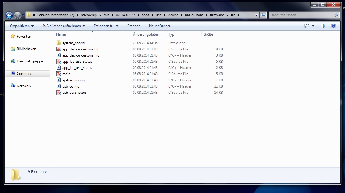

OP #3778740

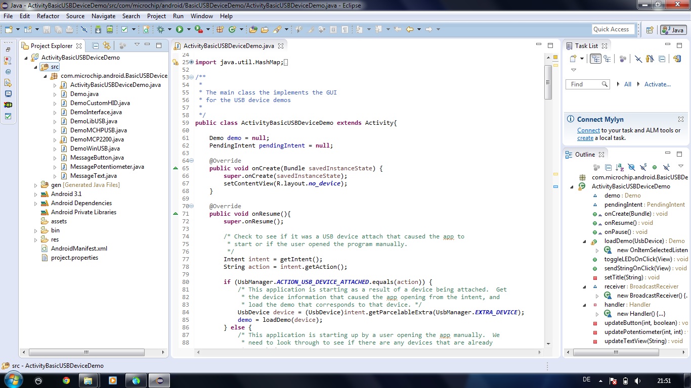

Hi
Ich habe eigentlich mein erstes und größtes Problem ganz am Anfang.
Ich habe die Programme für den Board aus Microchip.com/mal Seite
runtergeladen.
1) wenn ich das Projekt unter
C:\microchip\mla\v2014_07_22\apps\usb\device\hid_custom\utilities\basic_
example\android
     in Eclipse lade sehe ich da 11 Programme.
    -ActivityBasicUSBDeviceDemo
    -Demo
    -DemoCustomHID
    -DemoInterface
    -DemoLibUSB
    -DemoMCHPUSB
    -DemoMCP2200
Dies finde ich schon mal überhaupt nicht Anfänger freundlich.  Ich kann
die zwar die einzelne schritte nachvollziehen, verstehe aber nicht warum
die bei einem Starter Kit für den Anfänger in erstes Programm so komplex
machen.

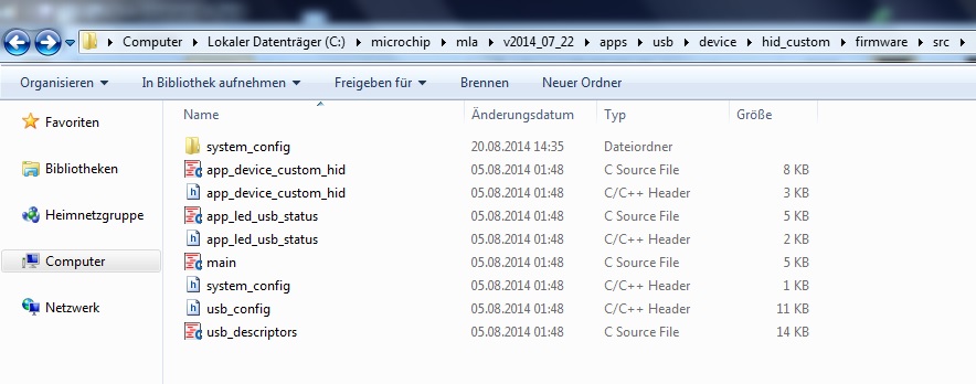

2. Wenn ich auf Firmware gehe sehe ich da auch viele Ordner und weiß
nichts genau wie der Zusammenhang von dem ganzen ist. Das obwohl ich
schon länger mit PIC arbeite.
Ich habe sogar dadran gedacht, dass ich die falsche Dateien habe weil es
für ein Starter Kit nicht so schwer sein dürfte.
ich will einfach nur paar Informationen von PIC zu USB senden. Ich denke
für ein Starter Kit wäre ein ganz einfaches Programm ausreichend.
Ich hoffe du kannst mir weiterhelfen
#3778789
Naja, ich hab bisher nur die MLA von 2012 installiert und da finde ich
unter folgender Ordnerstuktur:
C:\Microchip Solutions v2012-04-03\Android Accessories\Basic
Communication Demo - OpenAccessory Framework
zwei Ordner:
Firmware: Die die Projektdateien für einige PIC Varianten enthält und
mit MPLAB geöffnet, compiliert und programmiert werden kann.
App Source Code: Was eben der Source Code der App beinhaltet, den ich
aber nie genauer angeschaut habe, da ich bisher eben noch nichts weiter
mit Android gemacht habe. Ich habe mich auf die fertige App aus dem Play
Store beschränkt gehabt.
Mehr kann ich dir leider nicht sagen.
OP #3780903
Hi Frank,
Danke für deine Information. Tatsächlich die Dateien am 2014 04 03 sehen
ganz anders aus. viel Verständlicher.

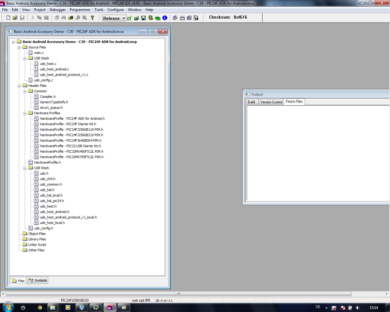

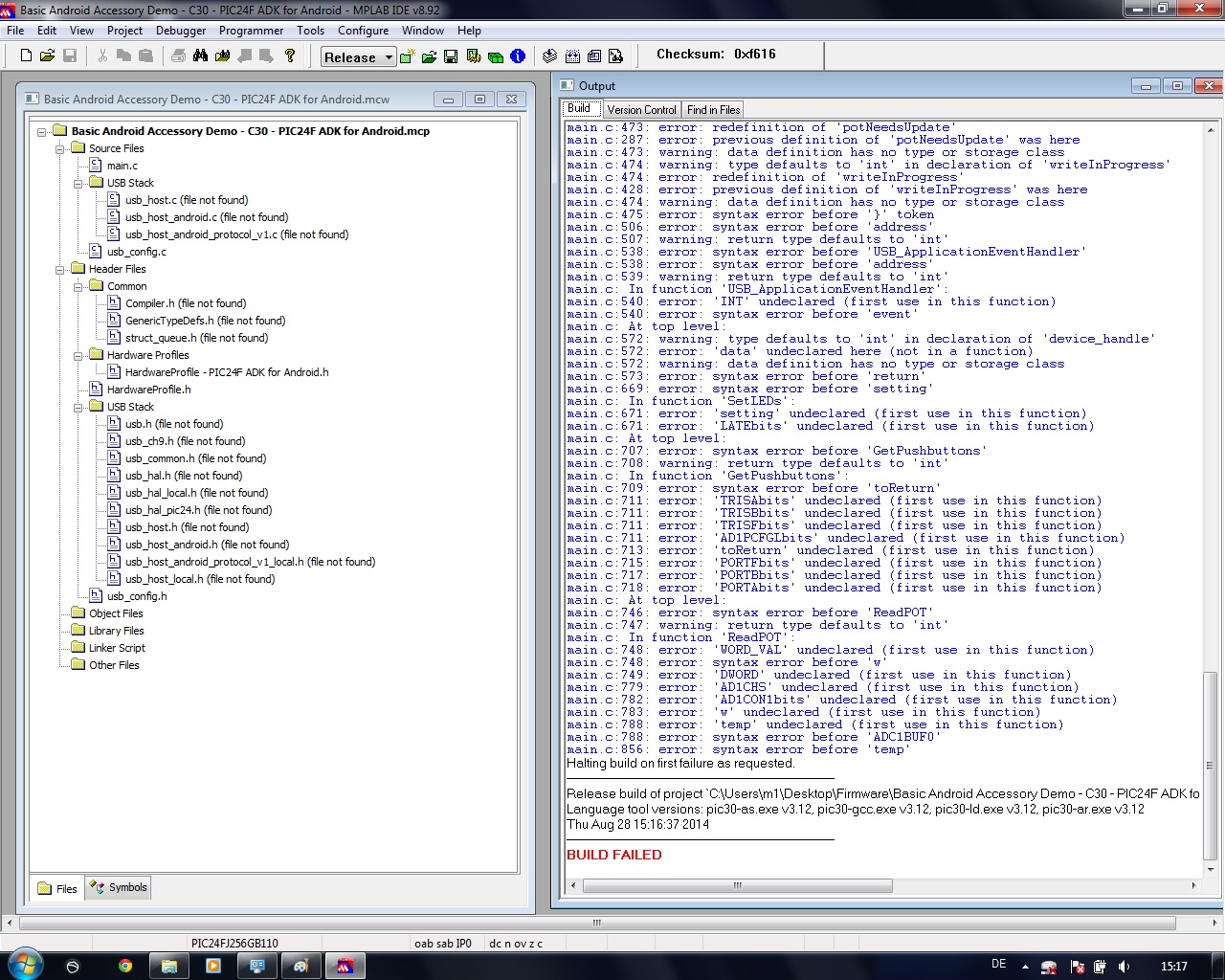

Ich habe noch ne kurze frage. wenn ich "Basic Android Accessory Demo -
C30 - PIC24F ADK for Android"  mit mplab öffne, sehe da komplette
projekt.  Bild1
unter Projekt:  Hardware Profiles habe ich alle andere Hardware profile
gelöscht und nur noch den  HardwareProfile - PIC24F ADK for Android
gelassen.
Wenn ich dies jetzt Compiliere kriege ich fehler meldung :(
Muss ich noch iwas einstellen bevor ich compilieren kann?
>Vielen Dank<

#3780970
deine Pfadangaben stimmen nicht.
Im Dateibaum siehst du ja viele 'File not Found'.
Geh mal auf Project - Build options - Project
unter dem Tab Directories wählst du im Dropdown Menü Include Search Path
und fügst mal den korrekten Pfad hinzu. (irgendwas\Microchip\Include)
(Nicht empfehlenswert: Oder korrigierst den Pfad jeder Datei einzeln
indem du sie einfach mal versuchst zu öffnen.)

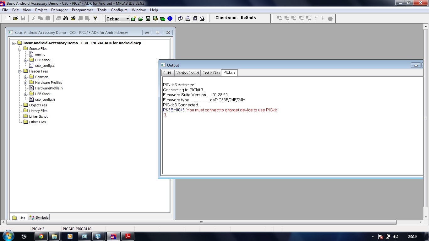

OP #3781313
Hey Super es hat funktioniert. Ich kann Compilieren.
Jetzt wollte ich das ganze mit PicKit3 uploaden. Das Problem ist, dass
ich Fehlermeldung kriege. :(
Was mache ich falsch? Was ist das Problem?
>Fehler Meldung<
PICkit 3 detected
Connecting to PICkit 3...
Firmware Suite Version...... 01.28.90
Firmware type......................dsPIC33F/24F/24H
PICkit 3 Connected.
PK3Err0045: You must connect to a target device to use PICkit
 3.
Vielen Dank
OP #3781385
Danke für die Information ich hatte die Platine nicht mit
Stromversorgung und auch bei PICKIT3 die Strom Versorgung nicht
aktiviert.
ich habe jetzt das Ganze auch auf PIC Geladen. Kriege auch keine Fehler
meldung.
Wenn ich aber jetzt die APP Starte und PIC board mit android tablet
verbinde. Funktioniert nicht. ich kann die LED s nicht ein bzw.
ausschalten.
Muss man noch was einstellen?
#3781675
Die Stromversorgung darf nicht vom PIC Kit erfolgen, du musst das
Android Kit separat versorgen.
Wähle dann mal das PIC Kit als Debugger aus, compiliere neu und
programmiere neu. Dann starte das Programm von MPLAB aus. Das PIC Kit
muss dann natürlich die ganze Zeit angeschlossen bleiben. Dafür kannst
du nun das Programm jederzeit pausieren und eben debuggen, sodass du
siehst, was gerade ausgeführt wird und ggf. Fehler suchen kannst.
Dann kannst du das Smartphone anschließen. Es sollte nun geladen werden
und vermutlich funktionieren.
Von Microchip wird noch eine weitere App angeboten, mit der du testen
kannst, was mit deinem Smartphone überhaupt möglich ist.
