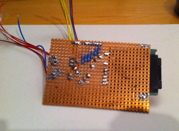

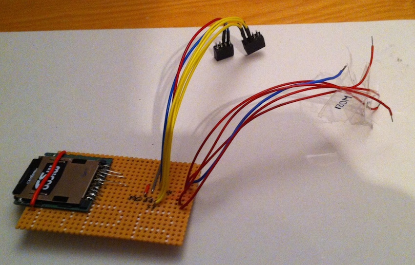

von Chris H. (hoc)
>Das scheint mir komisch
Da hast du recht... schon ausgebessert
Bei meinem Hardwareaufbau ist einfach jede Datenleitung(MISO, MOSI, und
auch die unbenutzten "Datenleitungen") und auch die CLK-Leitung über
einen Pullup-Widerstand mit 3,3V verbunden. Die Versorgung erfolgt über
den das Mikrocontrollerboard, welches über ein JTAG-Interface gespeist
wird.
Die Datenleitungen sind dann über einen einfachen Buchsenstecker und
Stiftleiste mit dem Controller verbunden.
Die Leitungen rechts waren nur für die ersten Versuche um ein
Oszilloskop anzuschließen.
LG Christoph
von Falk B. (falk)
@Christoph H. (hoc)
Naja, nicht wirklich gut aber auch nicht wirklich schlecht.

Was könnte man an der Hardware besser machen?
Auf meinem eigentlich Board gibt es noch eine Spule in der
Versorgungsleitung, sowie einen Kondensator parallel dazu. Eigentlich
der fast der gleiche Aufbau, wie ich ihn hier im Forum
(Beitrag "Re: SD-Karte abschalten durch Trennen der Versorgung funktioniert nicht") gefunden habe.

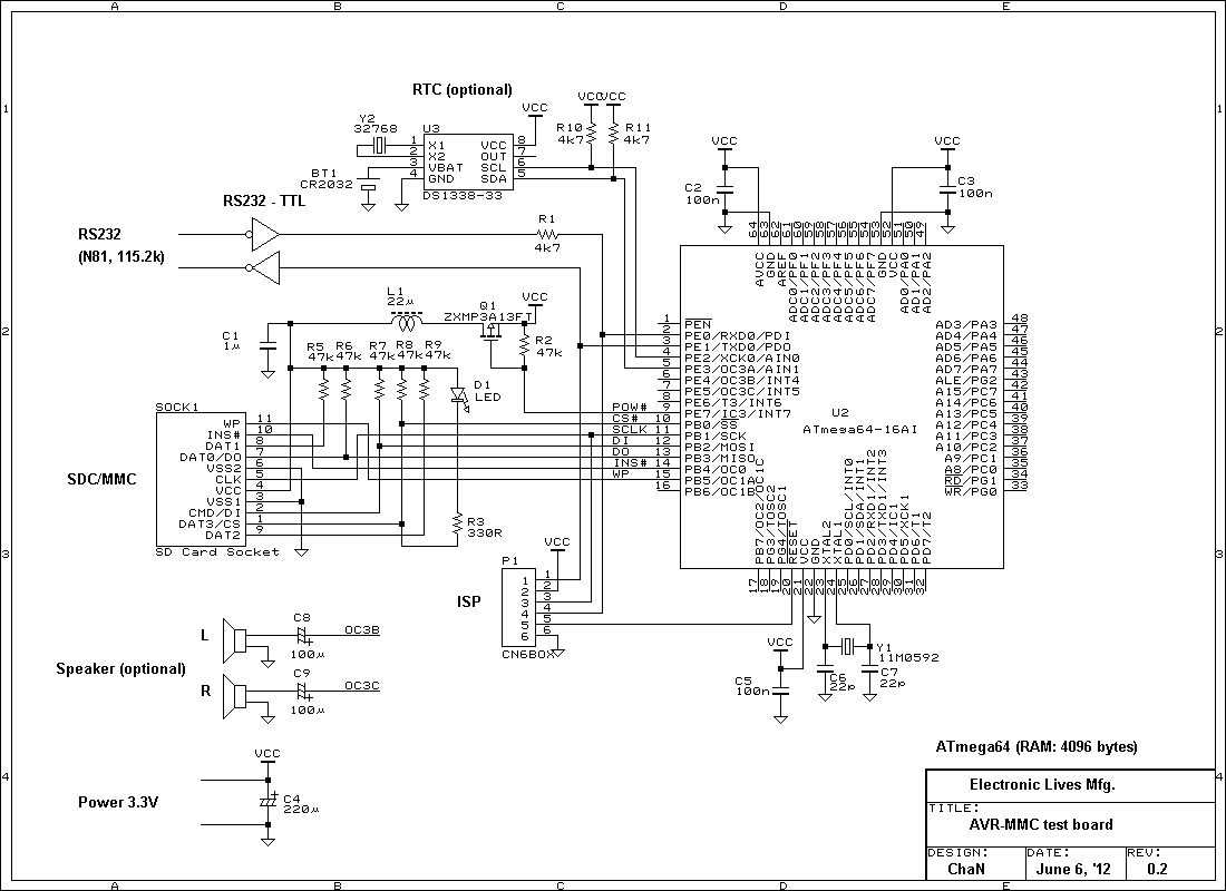

Die Pullups an sck, mosi und cs sind völlig sinnlos und eher schädlich,
weil der uc dagegen anarbeiten muss. Über den pullup an miso kann man
geteilter Meinung sein. Normalerweise reicht der interne uc-pullup
völlig aus.
Quark. Es sind Pull-Ups, keine Leistungswiderstände. Dort sind ein paar
Dutzend kOhm dran, das interessiert den AVR keine Sekunde.
Ausserdem braucht CS einen externen Pull-Up, damit die SD-Karte still
ist, wenn der AVR per ISP programmiert wird!
Nein, das kann man NICHT!
> Normalerweise reicht der interne uc-pullup völlig aus.
Schon wieder falsch! Nicht nur, dass die Spezifikation einen eher
niederohmigen Pull-Up verlangt, eben weil dieser Ausgang vor der
Initialaisierung ein Open Drain Ausgang ist, nein auch praktisch zeigt
sich, dass mit 30-50kOhm internen Pull-Up das Ganze nur sehr
unzuverlässig funktioniert.

@Falk:
Ich verwende, wie oben schon einmal gezeigt, die Schaltung aus den
Beitrag und habe somit 47k Ohm als Pullups. Meinst du sollte ich hier
einen niedrigeren Wert verwende?

Für MISO sollte man 2-10k nehmen.

Gerne. Erklär doch mal, was der Pullup an sck bewirken soll. Bei
Spi-mode0 ist der Ruhezustand 0. Der Pullup an sck ist definitiv falsch,
steht nicht in der Spezifikation und widerspricht dem bei Chan zu
findenden Schema.

Habe mich jetzt aber doch für den Hardwae SPI entschieden, da dieser ja
ohne Probleme funktioniert.
Der Pullup an der Clock-Leitung war ein Fehler von mir. Habe beim
"abkupfern" der Schaltung einen Fehler gemacht. Der Pullup wurde aber
gestern noch gegen einen Pulldown ausgetauscht, was aber keinerlei
Unterschied macht, Fehler bleibt der gleiche.
Es wäre aber doch auch ziemlich komisch, wenn ich alles schreiben und
lesen kann (unter den genannten Vorraussetzungen) , dass es an der
Beschaltung liegt?!

> Habe beim "abkupfern" der Schaltung einen Fehler gemacht.
die Pullups - mit nur 47k - sind sicher nicht das Problem. Es ist aber
immerhin interesssant, dass dein sck-Pulldown auf die
Schaltungsempfehlung von chan aus 2010 zurückgeht. Inzwischen hat chan
das geändert. Es gibt keinen sck-pulldown mehr. Vermutlich hat er sich
etwas dabei gedacht.
