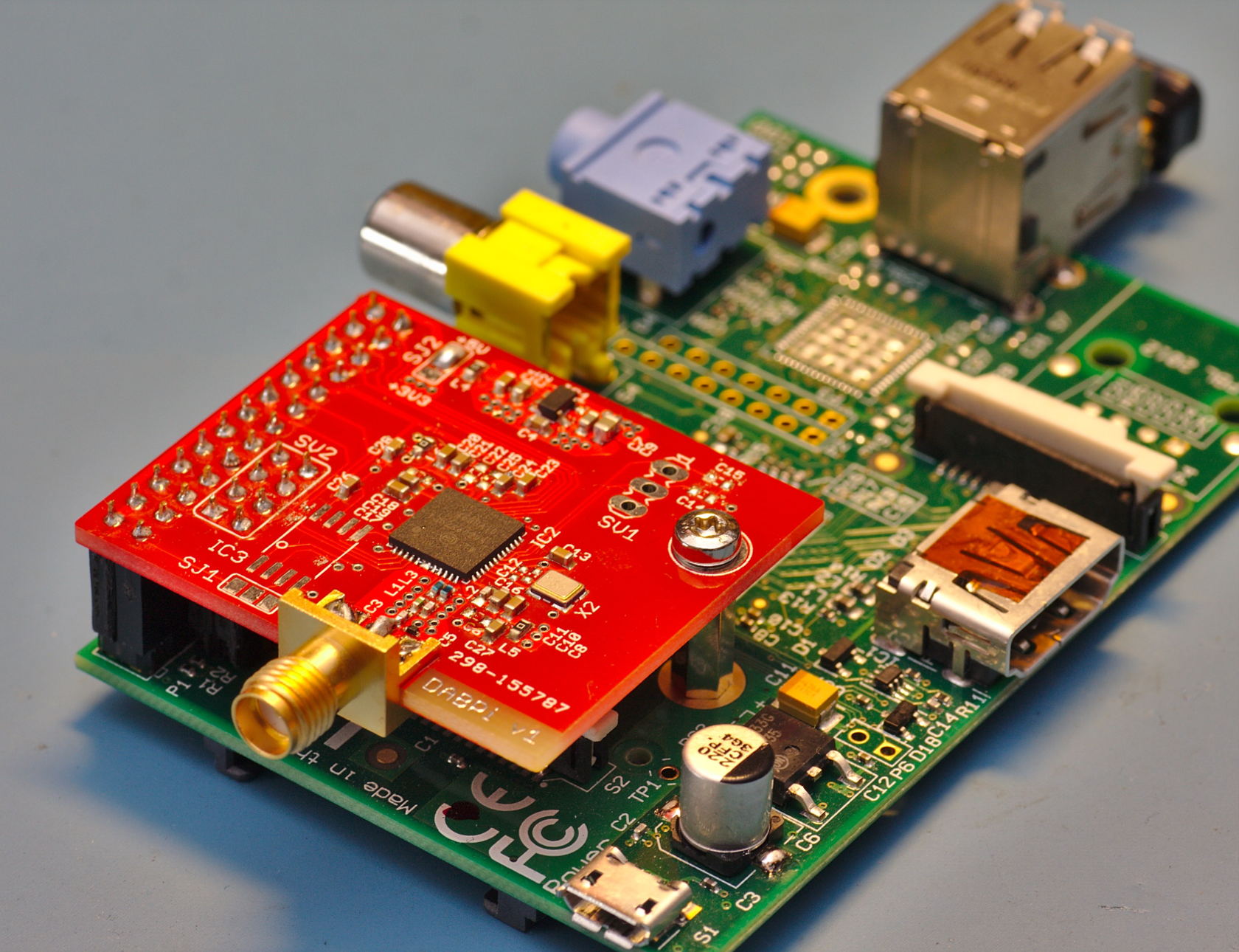

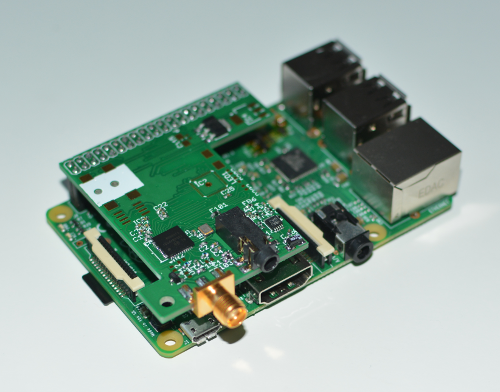

da ich letztens endlich an ein paar Si4688 (SINGLE-CHIP,FM/HD/DAB/DAB+
RADIO RECEIVER) von Silabs gekommen bin, ist hier nun ein Projekt
welches diesen Chip einsetzt.
Es handelt sich um eine Aufsteckplatine für das Raspberry Pi welche den
Si4688 nebst Minimalbeschaltung mitbringt. Die Steuerung erfolgt über
die SPI Schnittstelle und ein Programm, welches im Userspace läuft. Die
Audiodaten werden über I2S zum Pi übertragen und von einem extra
Kernelmodul als Soundkarte eingebunden.
Die Grundfunktionen wie FM und DAB Empfang sind bereits umgesetzt. RDS
ist auch in Ansätzen implementiert. Es gibt aber noch allerhand Features
die man implementieren könnte (DAB Slideshow, diverse Texte...).
Der Empfang klappt bei mir recht zuverlässig, die Empfindlichkeit ist
allerdings (noch) nicht so gut wie bei meinem Technisat Digitradio 210
mit Verona Modul.
Die Quellcodes, das Layout und die Doku zu dem Projekt liegen auf
Github:
https://github.com/elmo2k3/dabpi_ctl
Falls jemand Interesse an einer (bestückten) Platine haben sollte, bitte
PN.
Björn

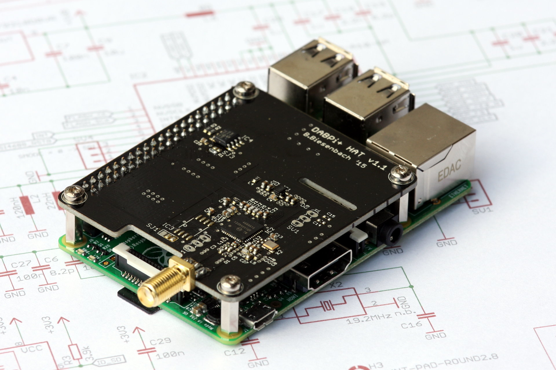

DABPi Platinen habe ich leider derzeit nicht da, sind aber bereits
geordert.
Dafür ist vor kurzem die neue DABPi+ Hardware fürs RPi A+/B+ fertig
geworden. Ist im Grunde noch das gleiche Layout nur an die HAT Vorgabe
angepasst und um ein EEPROM erweitert. Ausserdem kann die Leiterkarte
nun auch mit dem SI4689 bestückt werden, welcher noch AM Unterstützt.
Der Test auf dem Pi2 steht noch aus, da ich keins hier habe. Gut
möglich, dass ich dafür erst einen neuen Kernel backen muss.
Ich habe jetzt ein paar wenige aufgebaute DABPi+ Boards hier. Bei
Interesse schreibt mir bitte eine PN.
Über Unterstützung bei der Software, z.B. die Anbindung an Kodi, würde
ich mich natürlich sehr freuen, da ich im Moment zu nicht besonders viel
komme ;-)
Björn

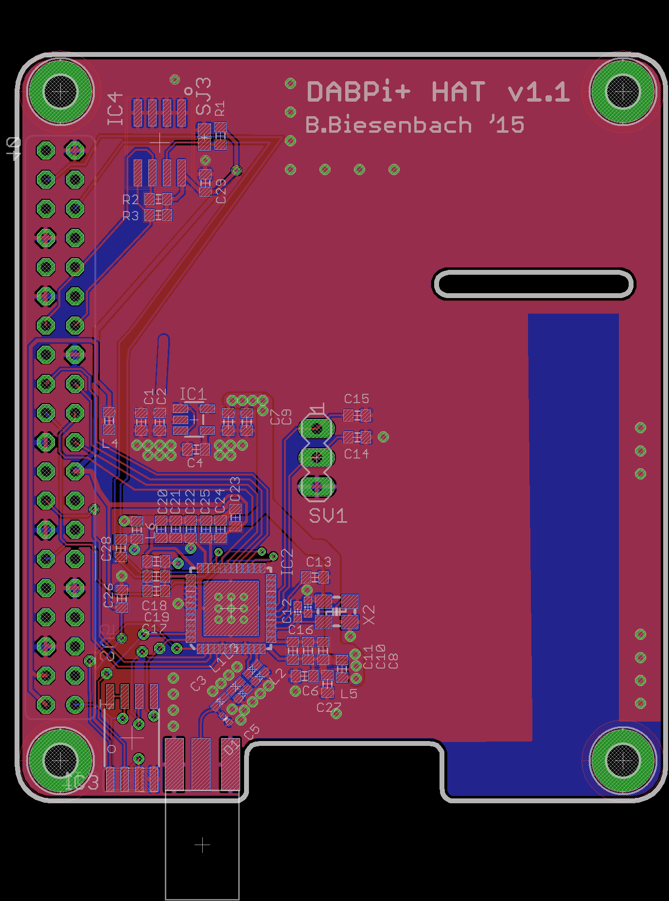

Hier mal eine geänderte Version:
Der Antenneneingang liegt nicht mehr über dem Schaltreglern vom PI, der
dürfte nicht mehr so stark einstreuen.
Allerdings ist dafür die Massefläche von den Masseanschlüssen des
Pinheaders zur Masse der Antennenbuchse doch arg geschlitzt.
von Humme (Gast)
Noch vergessen, den AM-Antennenschluß habe ich entfernt. Sollte man die
Pins am Chip auf Masse legen?
von Björn B. (elmo)
Hallo Humme,
danke für deinen Beitrag.
Im Layout sind leider noch zig Clearance und einige Overlap Fehler.
Kann man, muss man aber nicht zwangsweise.
Bitte mache im Schaltplan und im Board deutlich, dass sich um
abgeänderte Versionen von dir handelt.
Björn
von Humme (Gast)
Björn B. schrieb:
> Hallo Humme,
Es ging mir in erster Linie um die Machbarkeit. Fehler sind noch drin,
ich möchte das gerne zur Diskussion stellen.

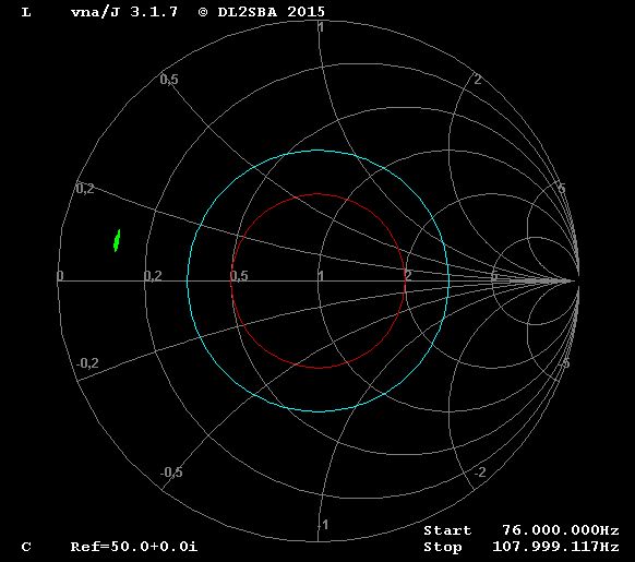

von wer sonst (Gast)
wenn ich mir die Fotos (SMA-Connector) und das Schema (vieles 1:1 aus
dem Referenzschaltplan von Si) anschaue, habe ich den Eindruck, dass der
Antennen-Eingang für 50 Ohm ausgelegt ist. Das ist für Autoantennen ganz
O.K., wenn ich die Platine stationär mit einer Zimmerantenne (75 Ohm)
betreiben möchte, wird dadurch nicht die Empfindlichkeit reduziert?
Wenn ich die Ausführungen im Layout Guide richtig verstanden habe,wäre
es möglich, mit Hilfe der Entwicklungsumgebung für den Chip den
Antenneneingang auch anders zu dimensionieren?
/h.

Die Dokumentation hat Björn doch zur Verfügung gestellt. Kannst Du nicht
selber diese Frage durch nachschauen beantworten?
Die Platine belegt nicht alle Pins. Das Schema zeigt doch, dass DABPi
die folgenden Pins braucht:
- SPI0_xx (SPI zum Laden der Firmware und Steuern des DABPi)
- ID_xx (I2C für HAT)
- PCM_xx (I2S für den digitalen Ton)
- Pin16 (GPIO4, für den Reset des Si468x)
- Pin22 (GPIO6 für Interrupt)
Davon ist wohl keiner konfigurierbar.
Die Platine müsste einen anderen Verbinder für den Header bekommen
(siehe Bild), damit wären die nicht genutzen Pins einfacher für andere
Platinchen nutzbar.

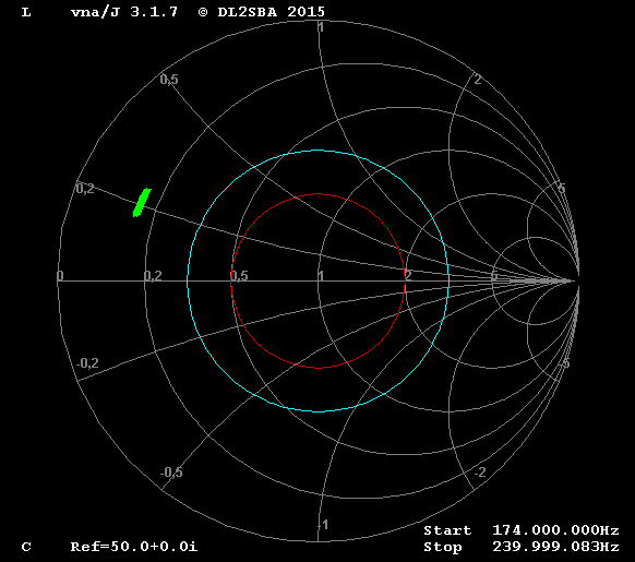

von Andreas G. (andi_84)
Da die Antwort von Silabs auf meine Frage nach der Eingangsimpedanz
nicht wirklich befriedigend war, habe ich die Chip-Impedanz heute mal
für den FM- und DAB-Bereich selbst gemessen.
-> Ergebnisse siehe die angehängten Dateien.
Jetzt muss "nur noch" ein Matching-Netzwerk auf 50 Ohm oder 75 Ohm
entworfen werden.
Viele Grüße,
Andi

von Marcus (Gast)
Hallo Andi,
wenn ich deine gemessenen Smith Charts richtig lese ist die mit 50Ohm
normierte? Impedanz so ca. 0,2Ohm+j0,2Ohm (bei DAB 100MHz und mehr)
Dann komm ich auf einen Anpassungswert von (für 75Ohm): 65 Ohm-j10 Ohm.
Werte: C = 160pF und R = 65 Ohm bei 100Mhz.
Bitte mal prüfen. Vor allen Dingen bin ich mir mit der Normalisierung
nicht sicher.
Das würde erklären, warum ich so schlechten Empfang habe, da die
Anpassung mit 33pF und einer Spule im 120nH Bereich erfolgt. TEst ich
nachher gleich mal mit den anderen Werten.
Danke und Gruß Marcus
PS: Hoffentlich hab ich mich nicht total verhauen
von Nik A. (nik_a)
ein GUI programmieren, das wollte ich auch schon, hab das aber wegen zu
wenig Zeit aufgegeben :/
Zumal ich das ganze mit nem Odroid C1+ und Android nutzen wollte, was
ich scheinbar wegen fehlender I2S-Ports auch sein lassen kann ...
Und dann müsste man java können :/
Falls jemand eine Lösung hat, wie man Andi's Schaltung (welche aktuell
mit Windows über USB läuft) mit Android nutzen kann, dann gern her damit
:D
Überlegt hatte ich auch schon einen der momentan recht günstigen
Win10-Atom-bay trails-PCs, da würde wohl die USB-Sache laufen, Bluetooth
Audio und 2G4-Transmitter wohl auch, aber dann gibt's keine Chance, eine
Android-Navi-App zu nutzen und M$ würde auch schön was zu spionieren
haben ...
So ungefähr kommt das hin. Die absoluten Werte (aus der oben angehängten
DAB.xls) sind:
    Rs (Ohm)  Xs (Ohm)  |Z| (Ohm)
f: 174M   7,562314497  9,582364336  12,20697779
f: 200M    8,08466514  9,740150416  12,65829138
f: 220M    8,183232535  10,36603156  13,20681282
f: 240M    8,175020796  12,04458657  14,55688945
Also weit weg von 50 oder 75 Ohm. Ich bin leider (u.a. aus Zeitmangel)
noch nicht wirklich weitergekommen bzgl. funktionierender
Anpass-Schaltung. Aber das Thema ist nicht vergessen und ich hoffe, da
noch weiterzukommen.
Vll. hat ja auch jemand mit mehr HF-Kenntnissen Zeit, sich damit zu
beschäftigen.
Viele Grüße,
Andi

Christoph O. schrieb:
> Ich bestücke gerade ein kleines Set von Raspberry Pi 2 B
> kompatiblen Si4689 Boards.
Sind das Boards nach eigenem Layout oder "nur" das Layout von Björn?

Bzgl der Impedanzmessung von Andi habe ich die Frage, ob die Messungen
jeweils direkt am IC ohne Aussenbeschaltung stattfanden, und ob während
der Impedanzmessung der jeweilige Modus, als FM/DAB im IC aktiv war und
lief.
Gruß Peter
Ja, die beiden Messungen waren direkt am Eingang des ICs.
> und ob während der Impedanzmessung der jeweilige Modus,
> als FM/DAB im IC aktiv war und lief.
Ja, es war der jeweilige Modus aktiv.
Viele Grüße,
Andi

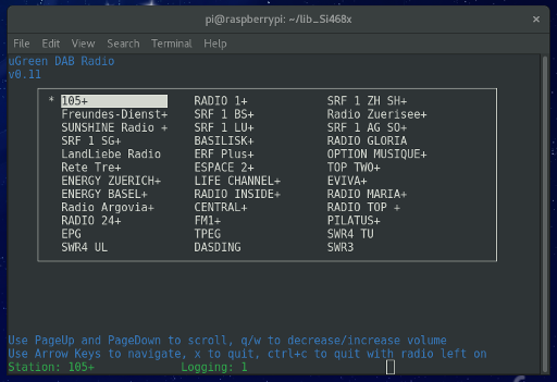

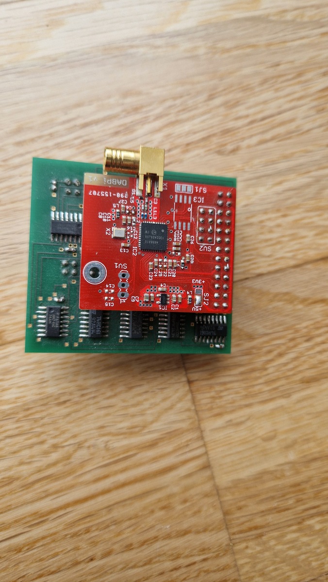

von Christoph O. (christoph34546)
Hallo
Ich habe noch einige funktionierende Platinen mit meinem Design (siehe
Bild).
Es ist ein anderes Platinenlayout, aber die Pin-Belegung ist kompatibel
zu dem DABPi Board von Björn, d.h. SPI liegt auf SPI0 vom Raspberry und
der Si468x RSTB liegt auf Pin 16.
Das Board hat ausserdem noch einen Headphone Audio Out und kommt daher
ohne Kernel Patch aus. Ich habe auch noch eine Terminal Software zum
Radio-hören.
Die Empfindlichkeit/Sendersuche habe ich in der Konfiguration des Si4688
so hoch gedreht, wie es geht. Daher lassen sich hier 5-6 DAB Ensembles
empfangen. Impedanzmessungen sollten sich damit durchführen lassen.
Details dazu und ein Datasheet gibt es hier:
https://ugreen.eu/product/ugreen-dab-board/

Ehrlich gesagt weiß ich nicht was ich davon halten soll was heute ankam?
Es fehlt die SMA Buchse auf dem Board, stattdessen wurde ein Draht
angelötet.
Die Qualität der PCB entspricht in keiner weise den 65€ die ich dafür
bezahlt habe. Auch wenn man die Software mit hinzu rechnet. Zu dieser
der Download Link nicht funktioniert und so wie es ausschaut auch kein
Schaltplan enthalten ist.
Wer Codierte Download Links herum schickt denk nicht an OpenSource
Projekte. Ohne Quellen ist dies als Bastelprojekt für viele nahe zu
wertlos. Da das Board zur OpenSource Version durch das etwas andere
Pinlayout nicht kompatible ist.
So kann man auch nicht prüfen in wie weit sich die Bauteile von dem
dargeboten Foto unterscheiden.
Komischer weise ist das Board nun plötzlich günstiger ? Warum auch
immer...
Ich Idiot musste ja darauf reinfallen weil ich mir nicht die Arbeit
machen wollte selbst ein Board zu bauen..
von Marco H. (damarco)
Achso was noch wichtig wäre das Board geht nur auf einen RPI 2 u.3  !
Das dürft beim Original Projekt durch den 40 poligen Pinheader nicht
anders sein.
"The 40 pin connector fits the Raspberry Pi 1 B, Pi 2 B and Pi 3 boards"
Der RPI 1B hat leider einen 26 poligen Pinheader ..
Das Board geht auf einen Pi 1B+ , sorry. Kompatibilität zum Open Source
Projekt ist gegeben (Position MISO, MOSI etc. alle gleich). SMA Stecker
hab ich abgeschafft, da ich mit einer Kabelantenne besseren Empfang
bekomme. Und günstiger kann ich es bei der kleinen Stückzahl wirklich
nicht machen (billiger ist es jetzt nur, weil MWST getrennt
abgerechnet). Open source geht leider nicht, wegen der geschützten
Firmware etc.

von Mark O. (skorpionbird)
Hallo Zusammen
Wäre es möglich evtl. das aktuelle Layout und den aktuellen Schaltplan
hier zu teilen? Da unser Lehrlinge gerade lernen wie Platinen geätzt und
gefräst werden, wäre dies eine gute Möglichkeit mir selbst ein solchen
DABPI+ zu machen.
Gruss Skorpionbird
Naja mit fräsen ist da nicht viel ;) Sucht euch ein einfaches Projekt.
Der Schaltplan wäre allerdings interessant. Da ja noch Platz für einen
µP etc. ist. Gerne auch per Mail im Vertrauen. Das macht mögliche
Anpassungen etwas einfacher.
Nunja der Anwenderkreis ist auch recht klein.

Das Board von mir gibt es jetzt über eine Crowdfunding Aktion wieder.
Allerdings nur, falls 30 Käufer zusammen kommen. Falls nicht, ist die
Produktion leider zu teuer (es sei denn, jemand will 500 EUR+ bezahlen
für ein Einzelstück).
Aber da es nichts vergleichbares zu kaufen gibt, will ich so jedem eine
Chance geben, ein Board zu bekommen.
Die Aktion läuft 45 Tage, wenn es genug Interesse gibt, gebe ich dann
den Produktionsauftrag für eine Kleinserie bei einem lokalen Hersteller.
Ich kann auch noch Änderungen in der Zeit umsetzen.
Link zur Aktion ist hier:
https://wemakeit.com/projects/dab-board-for-raspberry-pi
Die Firmware kann ich auf dem Flash auf dem Board abspeichern.

Ja sorry, mir fehlt für all sowas leider die Zeit. Ich kann nur noch ein
paar von den Boards bauen, falls jemand eines haben will.
Eine "Black-Box" ist es aber nicht wirklich. Die Firmware liegt auf dem
Flash an Adresse 8192, der Patch an 1024.
Mit dem Flash_Load Command kann man sie dann auf den Si4688 laden.
Rest steht in der Programming Doku von Silabs, die gibt es glaube ich
auch irgendwo im Netz. Oder im open-source Projekt von Björn. Das sollte
funktionieren, wenn man den HOST_LOAD command durch FLASH_LOAD ersetzt,
sowohl für den Patch als auch die eigentliche Firmware.
Allerdings muss der Raspberry vorher den SPI Bus vollständig freigegeben
haben. Sonst kommen sich der Raspberry und der Si4688 dort in die Quere.
Das ist im Prinzip die "Black-Box". Mehr passiert nicht.

von Andreas M. (amesser)
Thomas G. schrieb:
> gibt es da evtl auch ein Breakout-Board zu?
> Die Gehäuseform übersteigt meine Fähigkeiten doch etwas.

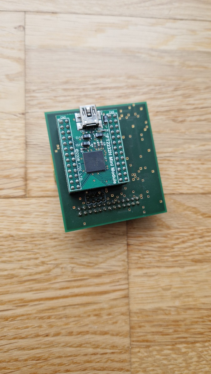

Ich habe mir damals für mein Projekt eine Platinenkombi aus Basisboard +
Si4688/Max98089 Aufsatz entwickelt. Leider habe ich anscheinend noch nie
ein anständiges Foto vom bestückten Zustand gemacht. Anbei mal ein
Handyfoto von der rohen Platine zum abschätzen. (Sorry für die Qualität)
Diese könnte man als Breakout nutzen, allerdings hätte ich davon noch
maximal eine zum abgeben übrig.
Ich hatte darüber nachgedacht, bei Bedarf da noch mal ein Re-Design zu
machen, dann sinnvollerweise mit einem etwas üblicherem
Stecker/Verbinderformat, z.b. Arduino oder ST Morpho so das man es als
Shield benutzen könnte. Wenn es da Interesse gibt, dann würde ich das
mal in Angriff nehmen. Ich könnte die Platinen dann auch schon
bestücken. Der MAX98089 is prinzipiell nicht unbedingt notwendig. Ich
verwende den als Digitalverstärker, Klangprozessor und I2S Multiplexer
(Der Mikrocontroller soll später auch mal MP3s abspielen können) Das
Ganze ist recht flexibel, ein Aufbau steht in der Küche, der Max98089
ist da der Verstärker und einer im Garten, da wird der Max98089 nur als
Audiocodec benutzt und treibt einen normalen Analogverstärker an. Die
nächsten zwei sollen ein Radiowecker werden und einen altes
CD/Kassettenradio bereichern.
Einen KiCad Schaltplan von meinem Projekt gibt es hier:
https://gitlab.com/amesser-group/electronic-devices/si4688-radio/-/tree/master/hardware/musicbox-atsam4s/baseboard
Außerdem gibt noch das DabPI Hat für den Raspi (Das worum es in diesem
Thread eigentlich ging):
Der Grund für mein Eigendesign war, das mir ein RasPI für ein einfaches
Radio zu groß war (Stromverbrauch). Allerdings muss ich gleich
vorwegnehmen, dass man mit einem 8 Bitter vermutlich nur den FM Modus
des Si4688 halbwegs gescheit hinbekommt. Die Kanalverwaltung für DAB
frißt einiges, zudem muss man etwa 6k Patchcode für den Si4688 im
Mikrocontroller vorhalten damit man den booten kann. (Eventuell gibt es
da noch Optimierungsmöglichkeiten)
[Edit] Breadboard vs Breakout [/edit]
