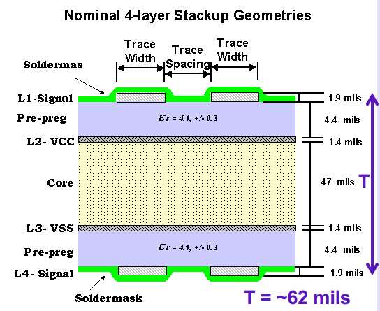

Das Problem ist das um eine definierte Impedanz zu erhalten man den
Lagenaufbau beim Routen berücksichtigen muss. Die meisten Hersteller bei
denen man im Pool bestellen kann definieren garkeinen Lagenaufbau. Bei
Eurocircuits kann man zwar einen bestimmten Aufbau bekommen aber Abstand
der Außenlagen zur Innenlage ist mit 0,36mm sehr groß so das sich sehr
breite Leiterbahnen ergeben. Für PCIe wird z.b. ein Abstand von 4,4mil =
0,11mm empfohlen.
hat jemadn ne Idee wo es was besseres gibt?

4-Lagen Prototyp die gut für differentielle Signal schrieb im Beitrag
#3779349:
> Bei
Hier wäre evtl. ein Mittelweg bei Eurocircuits:
1. Layerzahl auf 6 erhöhen
2. umgekehrter Lagenaufbau wählen
3. Materialdicke auf 1mm setzen
Mit diesen Werten kommt man dann auf 100µ Abstand bei den Lagen 1-2
sowie 5-6 und fällt trotzdem unter Poolfertigung.
Ungeprüft gehe ich mal davon aus das dies immer noch günstiger ist als
Massanfertigung.

Gast #3779675
Erstmal danke für die vielen Antworten!
Die dicke ist nicht so wichtig. Soll noch keine PCIe karte werden kommt
aber noch.
Würde über 1000€ kosten.
chris schrieb:
> Osh PCB hat 0.17mm .
OSH ist richtig Interessant aber ich kann über die UNI da nur mit großem
Aufwand bestellten. Aber ich habe bei Würth was Akzeptables gefunden.
1mm dick Platine:
http://www.wedirekt.de/web/live/media/16_wedirekt/spezifikationen/lagenaufbauten/Standard_35m.pdf
Mit 123u Prepreg
