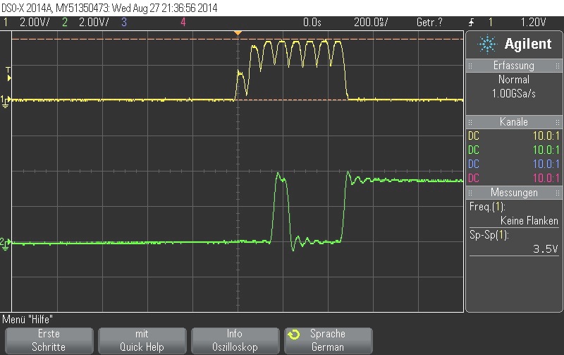

Möchte mit einem PIC18F26K22 über SPI einen Grafik Controller Chip FTDI
FT800 ansteuern.
Ich verwende MSSP2 und benutze den Internen 16MHz Oszillator zusammen
mit der 4-fach PLL.
Wähle ich als Clock Freuquenz für SPI 4MHz funktioniert alles perfekt.
Wähle ich als Clock Frequenz 16MHz (Fosc/4) besteht das SPI-Clock Signal
nur noch aus 8 "Zacken" die nicht mehr gegen GND gehen (kein
vernünftiges Recktecksignal mehr - siehe Bild).
Im Bild ist gelb das Clock Signal und grün das Datensignal zu sehen.
Am SPI hängt nur der FTDI-Chip.
Habe schon den SPI-Clock Pin des PIC von der Leiterplatte abgehoben -
auch dann, ohne zusatzliche "Last" sieht das Signal so aus !?!
Kann es sein dass der SPI-Hardwareblock in diesem PIC 16MHz Clock
Frequenz nicht mehr kann?
