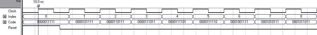

von Kest (Gast)
Leider nicht. Ich brauche einen Zähler ;-) Und beliebige Bitbreiten :-/
Aber trotzdem danke
Das ist ja noch komplizierter, als ich es mir gedacht habe :-o Im
großen und ganzem geht es um DC-Ballancierte Vectoren, also wo die
Anzahl der Einsen und Nullen gleich ist. Aber okay, werde mich da noch
schlau machen.

von peter dannegger (Gast)
Ich würde es über eine Truth-table machen:
Ein Repeat-Macro von 0..1023 (10 Bit) laufen lassen und immer, wenn der
Wert genau 5 Einsen enthält, den Wert in der Truth-table ablegen und den
Index hochzählen.
Der Index am Ende ist dann auch der Rücksetzwert des Binärzählers für
die Truth-Table.
Peter
"Na ja, also doch die einsen zählen. :-/ Irgendwie muss es doch
einfacher gehen"
Wenn ja, dann findet der Compiler es heraus.
Für den ist es ein Klacks, alle 1024 Werte zu testen und nur die
gültigen zu implementieren.
Und dann schau Dir einfach mal die Logikgleichungen für die Truth-Table
an.
Der Code ist sowas ähnliches wie Manchester, d.h. er ist
gleichstromfrei, kann also über eine Funkstrecke übertragen werden.
Peter

von Hagen (Gast)
133 LE's auf Cyclone II.
von Hagen (Gast)
das Dekrementieren machste selber ;)
Gruß Hagen
von Hagen (Gast)
ca. 14ns Laufzeit pro inkrementieren, hoffe das reicht.

von kest (Gast)
Boa, Hagen, sage ich doch: Du bist mein Held :-)
