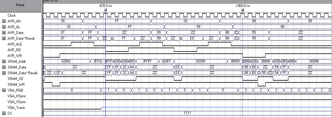

Man, es ist echt schwierig sowas in Worte zu fassen, deshalb anbei mal
ein Timing Diagram.
Du siehst 2 Lesezugriffe des AVR's + 1 Schreibzugriff des AVR's.
Im markierten Bereich von 360ns = 18 Clockzyklen = 9 Pixeltakte = 9
Pixel eines ASCII Zeichens, sieht man das maximal 6 Clockzyklen auf den
SRAM zugegriffen werden kann. Also nur maximal 33% der Zeit zur
Darstellung eines Pixels wird auf den SRAM zugegriffen. Die FSM des
Memorycontrollers stellt dabei sicher das der AVR immer höher
priorisiert wird. Die sich überlappenden Speicherzugriffe des VGA
Controllers werden durch die FSM entsprechend verzögert. Die FSM des
Memoryzufgriffes hat also durchschnittlich 18-3 = 15 Clockzyklen Zeit
um die nächsten 3 Datenbytes für den VGA Controller aus dem SRAM zu
lesen. Der Memorycontroller nimmt dabei das AVR_ALE Signal als Event um
spekulativ den Lesezyklus für den AVR zu starten. Also auch wenn der AVR
garnicht den SRAM lesen möchte, aber über AVR_ALE den Addressbus
anspricht liest die FSM denoch das entsprechende Datenbyte aus dem
SRAM. Das mache ich damit bei einem realen Lesezugriff's des AVR's
schon frühzeitiger die Daten zur Verfügung stehen. Bei einem
Schreibzugriff des AVR's wird nach diesem Zugriff ein
Dummy-Wait-Zyklus eingelegt damit SRAM_Data ausreichend Zeit hat auf
High-Z zu gehen und so Buskonflikte zu vermeiden.
Wie gesagt dasDiagram zeigt Clock = 50Mz, Pixeldarstellung von zwei
ACSII Zeichen mit 25Mhz, Speicherzugriffe mit 20ns, AVR liest Addresse
0x3FFFF das Datenbyte 0xFF, danach 3 Lesezugriffe der VGA, dann AVR
Addresse 0x02099 = 0xEE, dann nächtes Pixel + AVR Schreib/Lese Zugriff
mit eingefügtem Wait-Zyklus nach dem schreiben des SRAM's.

Im Diagram sieht man auch sehr schön das das interne Latch das AVR_AL
und die SRAM_Addr bei ZUgriffen des AVR's befüllt zwar asynchron und
Clockübergreifend ist, aber durch die FSM denoch niemals parallel zu
metastabilen Zuständen führen kann. Dies sieht man bei der zweiten
Markierung bei +360ns. Bei AVR_ALE'Low wird Latch gefüllt mit 0x88.
Zusammen mit BankSelect + AVR_AH ergibt sich so die SRAM_Addr =
0x3_8888. Beim Lesezgriff der FSM um die Daten für den AVR zu holen ist
AVR_ALE aber schon wieder längst Low und Latch kann nicht mehr geändert
werden. Da die FSM aber erst den Leseprozess startet wenn AVR_ALE
zweimal mit 20ns gesampelt wurde ist sichergestellt das Latch entweder
durch AVR_ALE'High->Low gefüllt wird oder aber unverändert nur lesen
im Clockprocess=FSM benutzt wird.

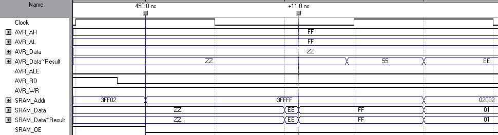

Im Diagram sieht man leider nicht was passiert falls zb AVR_ALE/AVR_WR
exakt zum Zeitpunkt einer fallenden/steigenden Clockflanke eintreffen.
Ich habe das alles schon simuliert und auch da verhielt sich alles
sauber.

eine sehr wichtige Frage habe ich noch.
Also beim Lesen vom SRAM_Data Bus innerhalb des Clock Prozesses dauert
die SRAM_OE Phase exakt 20ns, logisch bei 20ns Clock Takt. Aber der
SRAM_Data Bus wird nach 10ns wenn SRAM_OE auf Low geht gesampelt. Das
bedeutet für mich das ich unbedingt einen SRAM nehmen muß der maximal
10ns Zugriffszeit hat, da ansonsten der Clock Prozess die falschen
Werte am Bus sampelt. Die komplette Zugriffszeit im Clock Process ist
aber 20ns lang.
Wie und Wo kann ich nun in den Constraint festlegen das SRAM_Data zb.
erst nach zb. 15ns oder 18ns gesampelt wird ?
Im obigen Screenshot beginnt der Leseprocess bei 450ns, gesampelt wird
bei +10ns der Wert 0xEE, ich möchte aber das erst später gesampelt wird
so das eben der Wert 0xFF an AVR_Data~Result statt 0xEE erscheint.
Gruß Hagen
