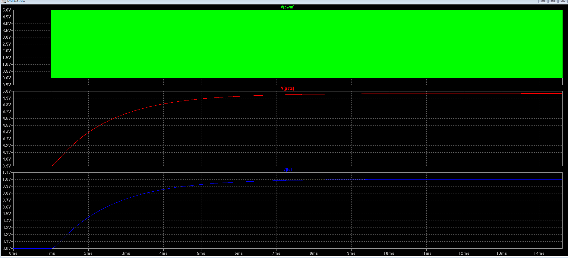

im Anhang findet sich mein Entwurf einer einfachen Class A Endstufe mit
der ich kurze Sounds (<3s), die mir ein AVR per PWM generiert,
verstärken möchte.
In der Spice-Simulation funktioniert das ganze prächtig, aber es gibt
einige Fragen, die ich dazu habe:
1. Wenn ich ein PWM Signal DC=20% anlege benötigt der Butterworth-Filter
10ms bis das Signal stabil ist. Ist der Filter überhaupt schnell genug
für meine sich schnell ändernden Signale der PWM? Oder liegt hier ein
Verständnisfehler meinerseits vor?
2. Normalerweise wird das Ausgangssignal einer Endstufe in SingleSupply
Aufbau durch einen Kondensator ausgekoppelt, um den
Gleichspannungsanteil zu blocken. Durch die Verbindung des
nicht-invertierenden Eingangs des OPs mit der Spannung über meinem
Lautsprecher erreiche ich allerdings, gemäß der Simulation, dass ich
bereits nur Wechselanteil habe und auf einen Koppelkondensator
verzichten kann. Ist meine Überlegung richtig? Und handelt es sich bei
der Kopplung zwischen OP und Spannung über LS um Mit- oder
Gegenkopplung?
3. Die Simulation dieser Schaltung scheint gute Ergebnisse zu liefern
und durch die nur kurze Nutzung des Verstärkers kann ich die mieserable
Effizienz der Schaltung verschmerzen. Hat sie Aussicht auf
zufriedenstellenden Betrieb?
Im Anhang befinden sich Bilder der Schaltung und der angesprochene
PWM-Fall. Zusätzlich die LTSpice Datei zur eigenen Simulation.
Danke.
Beste Grüße
Daniel
1.  Für  ne Motorsteuerung ist das Filter okay.
    Für Audio:  kannst  selbst nachrechnen.
2.> Durch die Verbindung des
>verzichten kann.
Das  Bildchen zeigt dass das nicht der Fall ist.
Das DC Signal kommt voll durch.
Genau  das willst Du nicht.
