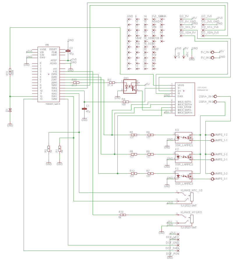

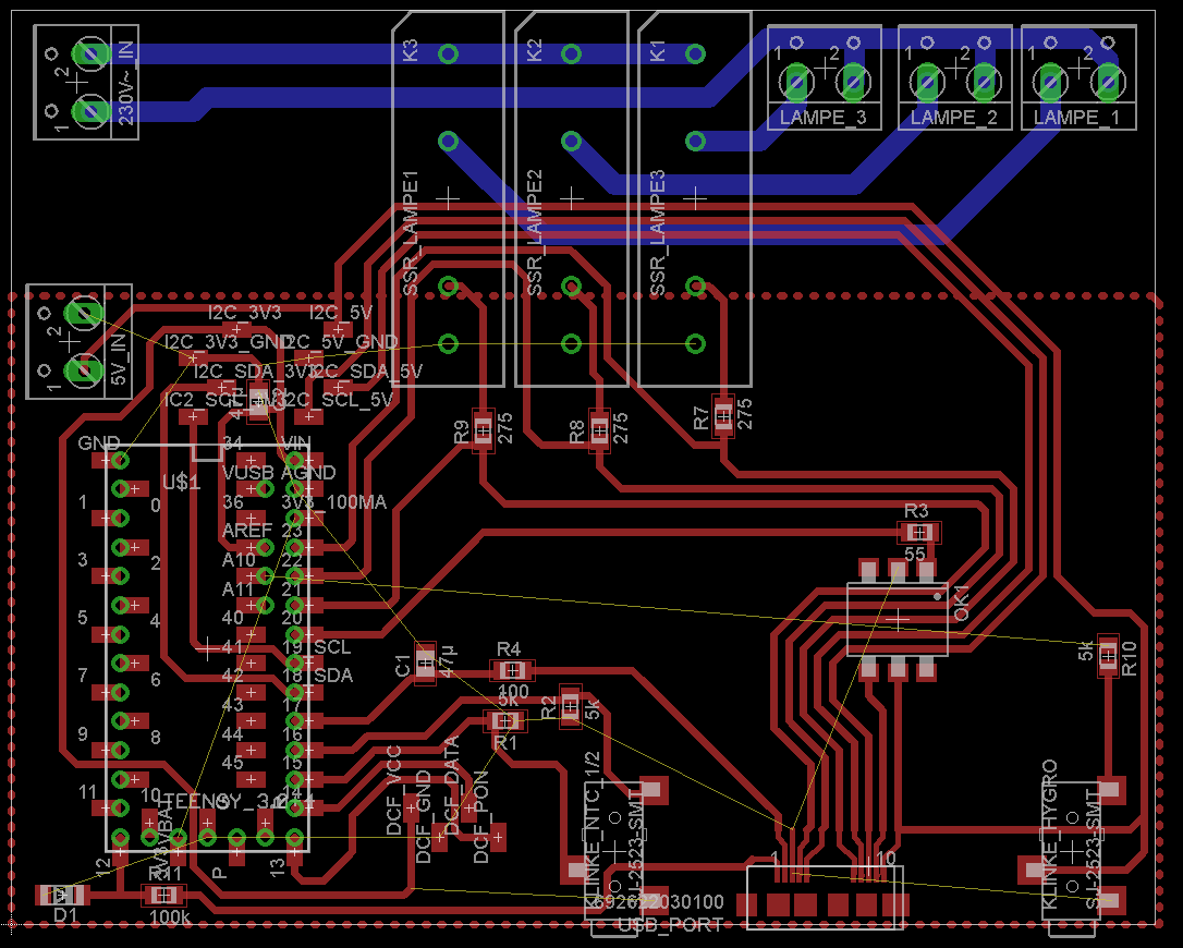

ich habe meinen Controller soweit fertig entworfen.
Jetzt sitze ich hier schon seit Tagen an dem Board
und komme einfach nicht weiter. entweder kriege ich
nicht alle Massepins oder nicht alle Signalpins
verbunden. Kann mir da jemand helfen? Ich hoffe die
230V Leitungen sind genug von den 5V/3V3 Leitungen
entfernt, bzw. die Trennung über Top/Bottom kann man
so machen.
Ich entschuldige mich schon mal im Vorhinein für den
miserablen Schaltplan, aber ich bin seit Tagen auch
ständig am Pins hin- und herwechseln. Bringt trotzdem
nichts.....
Grüße und danke im voraus
Robert
von Max H. (hartl192)
Wie wärs mit einer Massefläche auf der blauen Lage?
von Martin (Gast)
Gibt es einen speziellen Grund warum Du auf der Unterseite keine
Leitungen im µC-Bereich willst?
Um mit den Abständen sicher zu sein könntest Du eine
Hochspannungs-Netzklasse definieren, die vom Rest einen entsprechenden
Absatnd haben muß. Dann sagt Dir der DRC ob alles OK ist oder nicht.

von Pete K. (pete77)
Wie wäre es mit ein paar 0 Ohm Widerständen als "Sprungbrett" über eine
Leitung?
Oder ein paar Drahtbrücken, oder soll das Teil einen Schönheitspreis
gewinnnen?
R2 nach oben gelegt, die Leitung an R4 mittig durch und an OK1 anbinden,
schon sind es 2 wires weniger.
Gleiches mit R1, etwas mehr nach rechts über die Leitung ziehen.
Ansonsten den Bottomlayer benutzen.

von Bülent C. (mirki)
Robert H. schrieb:
> Na weil alles smd ist. Ist doch Quark da hoch und runter zu springen.
Quark ist es, es nicht zu tun!
Robert H. schrieb:
> Ich will nicht auf die andere Seite. Ich nehme doch keine SMDs um dann
> doch wieder Löcher zu bohren. Mögen andere machen, will ich aber nicht.
> Also werde ich jetzt sehen wie ich es mit Brücken schaffe. Also 0805 ade
> und 1206 oder mehr hallo.
Man macht eine durchgehende Masse Fläche auf bottom und geht verbindet
seine Masse Anschlüße auf der TOP Seite mit DK's nach unten hin. Auch
ein paar Signal Leitungen könnte man nach unten ziehen, aber man sollte
aufpassen die Massefläche nicht allzusehr zu zerstückeln.
So macht man Das!!

von Tilo R. (joey5337) Benutzerseite
Robert H. schrieb:
> Ich hoffe die
> so machen.
Die Abstände sind zu gering. Schau dir z.B. die Anschlüsse von K1, K2
auf der 5V-Seite an.
http://www.mikrocontroller.net/articles/Leiterbahnabst%C3%A4nde#Praktische_Anwendung
gibt ein paar Anhaltspunkte.
Schutzkleinspannung Top/Netz Bottom würde ich so nicht machen. Ich würde
lieber für beide Seiten Top und Bottom verwenden, und dann das ganze
möglichst weit räumlich trennen.
Das angefügte Bild zeigt die Idee.
Hast du ordentliche Durchkontaktierungen? Dann spricht nichts dagegen
beide Seiten der Platine auch zu nutzen.
Mit den 3 Leitungen, die du zusätzlich noch zwischen den Relais
durchfährst (+5V, N$7, N$24) würde ich dann nicht spazierenfahren, die
haben bei den Relais nichts verloren.
Eine durchgehende Massefläche ist im Bereich der Relais nicht so
wichtig.

So eine Drahtbrücke unterscheidet sich doch nicht großartig von einem
"Heimwerker-Via". Wo ist also das Problem mit der blauen Lage?
von Robert H. (bsunisol)
Wie meinst du das? Auf der blauen Lage soll eben das Netz sein, der Rest
oben.
von Bastler (Gast)
Das Netz. Auch unter dem Steuerungteil?
 Dazwischen lässt mal einfach 10mm Platz, beidseitig, und zwischen die
Low- und High-Volt Beinchen der Relais hat keine Leiterbahn was zu
suchen!
> suchen!
Nein, da soll schon Platz zwischen sein. Ziel ist auch dort 10mm
Freiraum zu haben. Nur ich kriege die Leitungen nicht besser verlegt ich
sitze dran und arbeite aber wird nicht so recht.......

eine einseitige Platine machen zu wollen. Es sieht ganz danach aus, als
wolltest du diese in Eigenregie ätzen und bohren. Da kann ich schon
verstehen, dass man sich jedes Bohrloch sparen will. Für Einzelstücke in
Bastelqualität muss man jedoch nicht auf Prozesseinschränkungen aus der
Industrie zurückgreifen. Ganz konkret heißt das, dass du keine
Drahtbrücken fester länge brauchst, sondern Signalleitungen mit geringer
Strombelastung auch gerne frei verdrahten kannst, z.B. mit
Wire-Wrap-Draht. Dafür brauchst du einfach zwei große (!) SMD-Pads, an
die du den Draht bequem anlöten kannst. Einige Tropfen Kleber sichern
den schön verlegten Draht dann an der Platine. Industriell macht man das
ungern so (höchstens im Rahmen von Rework), weil es lange braucht und
daher teuer ist. Als Technik zur Vermeidung unnötiger Bohrlöcher auf
einseitigen Hobby-Platinen hat sich das aber für mich bewährt.
So, und nun zur Platinen-Kritik:
Leider habe ich den Schaltplan nicht, also muss ich raten.
1) OK1 scheint ein Optokoppler zu sein. Einer der Gründe, warum man
Optokoppler einsetzt, ist Isolation zwischen zwei Schaltungsteilen.
Dabei ist es allerdings extrem kontraproduktiv, wenn man direkt unter
dem Optokoppler extrem enge Leiterbahnen verteilt, die ruinieren nämlich
die Isolationsabstände. Faustregel: Unter Optokoppler kommen keine
Leitungen!
2) Vielleicht willst du einen Ein-/Ausschalter vorsehen. Grund:
Klinkenstecker sind nicht dafür geeignet, sie im Betrieb ein- und
auszustecken, wenn du keine kurzschlußgeschützten Leitungen hast. Du
scheinst aber zumindest damit zu rechnen, die an den Klinkenbuchsen
angeschlossene Sensorik öfter zu wechseln als deine Stromversorgung,
sonst hättest du ja keine Schraubklemmen verbaut.

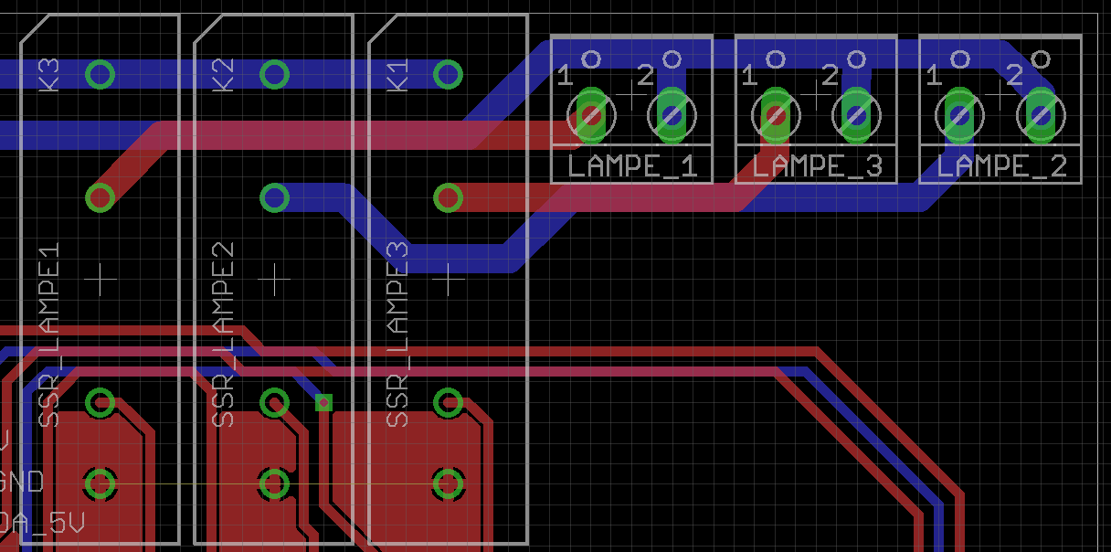

3) Deine SSR-Beschaltung und dein SSR-Layout müssen dringend geändert
werden! So ist das leider GEFÄHRLICH. Wie machst du das weniger
gefährlich?
(a) Nun gut, der erste Schritt besteht darin, das Datenblatt zu lesen
und die dort aufgeführten Schritte umzusetzen. Du benutzt wahrscheinlich
die S201S01 oder vergleichbare von Sharp, die haben ein brauchbares
Datenblatt. In diesem Datenblatt findest du Hinweise dazu, welcher
Schutzschaltung an die Netzspannungsseite der SSRs gehört, damit diese
robuster gegen versehentliche Beschädigung werden. Und auch wenn du
nicht vorhast, Motoren oder sowas damit zu schalten, solltest du die
Schutzschaltung dennoch aufbauen.
(b) Die Leiterbahnführung ist stark verbesserungswürdig. Die Pins der
SSRs sind so ausgelegt, dass dazwischen keine Leiterbahn verlaufen
sollte (mal abgesehen von den zwei Pins auf der Niederspannungsseite).
Der erste Schritt besteht also darin, die dritte Netzspannungsleitung
zwischen den beiden Netzspannungs-pins zu entfernen. Das geht
beispielsweise, indem du die SSRs etwas mehr in Richtung Platinenmitte
verschiebst und die Netzspannungsleitung dann außen vorbeilegst anstatt
zwischen den Pins. Einige Millimeter Platz solltest du natürlich
trotzdem lassen. Als Richtwert kannst du den Abstand zwischen den beiden
SSR-Netzspannungspins nehmen. Diesen Abstand sollten die
Netzspannungsleitungen idealerweise überall haben.
(c) Die Leiterbahnführung für die 5V-Spannung bei den SSRs ist
gefährlich. Bitte ändere das. Zwischen den LED-Pins und den
Netzspannungspins darf NICHTS sein. Es ist geschickt, die SSRs
irgendwohin zu verlegen, wo nur die Leitungen sind, die die SSRs
ansteuern und sonst nichts.

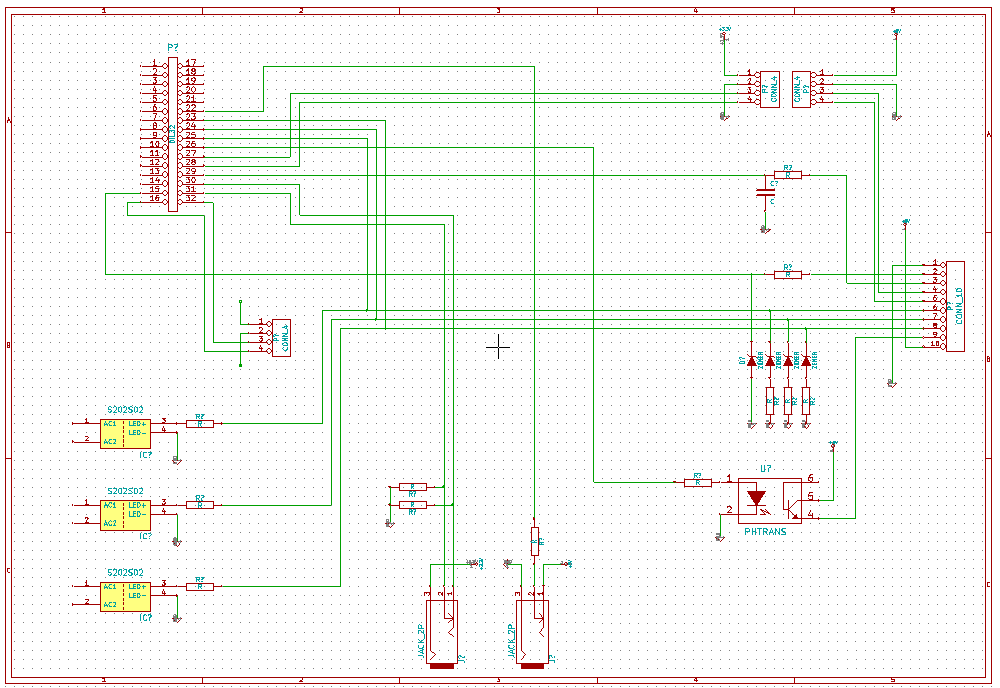

danke someone.

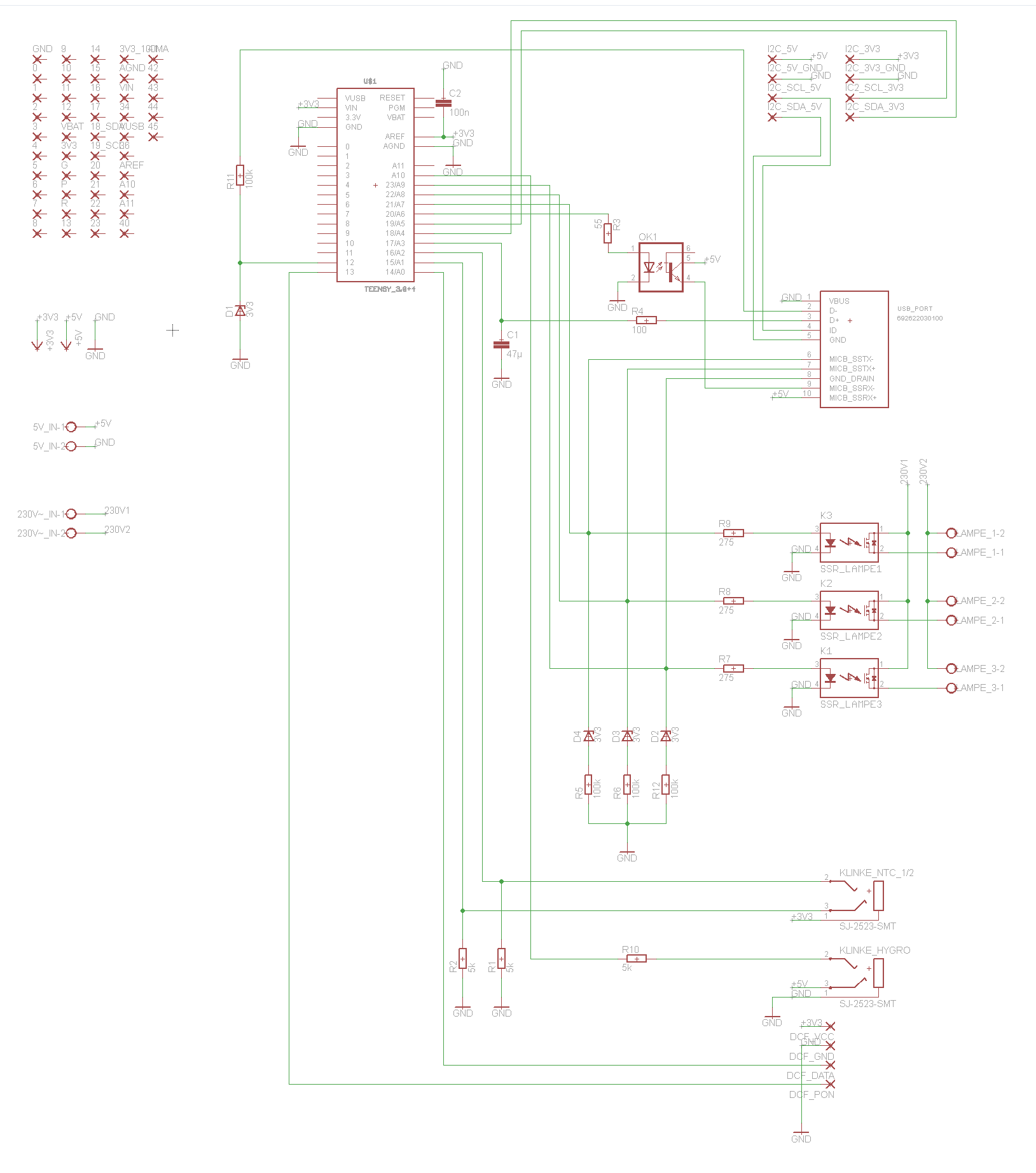

hier mal das Bild des Schaltplans. Sehr chaotisch da ständig mit
wechselnder Anordnung der Bauteile die Pins geändert werden. Sobald das
alles passt wird da auch aufgeräumt.
Eigentlich sollen die Sensoren nicht gewechselt werden. Nur ich will
nicht das ein Kabel aus dem Gehäuse bammelt und für ein NTC brauche ich
auch keine Schraubklemmen. Für meine Zwecke reicht das so.
Der Optokoppler wird nicht als solcher verwendet. Hatte ich noch
rumzufliegen. Und jetzt extra einen neuen Transistor oder sonst was
kaufen wollte ich nicht. Der Schaltet nur 5V mit 3V3 mehr nicht. Nicht
die eleganteste Lösung. Aber funktioniert.
Das Problem mit den SSR ist mir bewusst. Nur schaffe ich die Leitungen
noch nicht da weg.......
von someone (Gast)
Das wird schon noch!
Hast du die Bauteile schon bestellt oder bist du in deiner
Bauteilauswahl mehr oder weniger frei? Wenn du noch nicht bestellt hast,
kann die Platine mit vertretbarem Aufwand noch wirklich gut werden.
Leider muß ich dir die schlechte Nachricht überbringen, dass du noch ein
Layout-Anfänger bist. Das Layout in Kombination mit diesem Schaltplan
sind leider nicht mehr zu retten. Der Schaltplan ist ja auch für dich
unübersichtlich, daher siehst du Zusammenhänge nur sehr schwer. Das ist
beim Layout extrem hinderlich.
Also: Layout und Schaltplan verwerfen und neu machen!
Was ist dabei nun zu beachten?
Schaltplan: Beim Schaltplan fällt auf, dass er extrem unübersichtlich
ist. Ich steig da nicht durch, obwohl es sich ja nicht um eine
komplizierte Schaltung handelt. Der Trick dabei ist, Funktionsblöcke zu
trennen. Gruppiere Bauteile danach, in welchem Unter-Modul oder
Funktionsblock sie sich befinden. z.B. SSR, Filter und Schraubklemmme
für die Lampe im Schaltplan gruppieren und dann dreimal neben- oder
untereinander anordnen, damit man sieht, dass da drei
SSR-Schraubklemmen-Funktionsblöcke sind. Versuche, im Schaltplan
Leitungen möglichst kurz und lokal zu halten und wirklich nur die
wichtigen Verbindungsleitungen zwischen Modulen zu ziehen.
Besonders problematisch sind die Steckverbinder oder Testpads oder was
auch immer diese enorme Bauteilbatterie oben in deinem Schaltplan sein
soll. wofür sind die gut? Wohin führen die? Wie sind die strukturiert?
Das ist leider EXTREM unübersichtlich. Wenn es ein Testpad ist, dann hau
die Testpads in eine Ecke und versehe sie mit den Netznamen, nicht mit
Leitungen. Ist es ein Stecker, an den etwas angeschlossen sind,
gruppiere die Stecker sinnvoll, damit man sieht, dass die zusammen
gruppiert werden.
Warum der ganze Aufwand mit dem schön gruppierten Schaltplan? Damit er
übersichtlich ist! Damit du siehst, wie die Module zusammenhängen! Wenn
ein Modul extrem viele Verbindungen zum Prozessormodul hat, ist es
vielleicht geschickt, die Bauteile dafür im Layout in der Nähe zum
Prozessor anzuordnen, damit du nicht fünfzig Millionen Leiterbahnen über
die ganze Platine ziehen musst. Der Schaltplan ist nicht hauptsächlich
dafür da, dass dir dein Layout-Programm nachher Verbindungslinien
zeichnet, sondern dafür, dass du dir über deine Schaltung eine Übersicht
verschaffen kannst, die nachher deine Entscheidungen beim Layout
beeinflusst.
Nachdem du den Schaltplan übersichtlich gemacht hast, geht's ans Layout.
Beim Layout gilt im Prinzip, dass die Module/Funktionsblöcke, die im
Schaltplan auch als Module/Funktionsblöcke vorhanden sind, auch im
Layout so abgebildet werden. Das heißt, dass du einfach mal anfängst,
ein paar Blöcke sehr lose zu plazieren, bis es einigermaßen gut
aussieht. Die Luftlinien zeigen dir da schon, ob es einigermaßen
funktionieren wird oder ganz verworren wird. Stecker und andere Sachen,
die an den Platinenrand kommen, plazierst du natürlich zuerst. Plaziere
ruhig sehr lose, zusammenschieben kannst du später immer noch. Es geht
da erstmal darum, ein Gespür dafür zu bekommen, wie die einzelnen Module
zusammenpassen und wo man sich gegebenenfalls was überlegen muss.
Es ist vielleicht hilfreich, direkt nach der Plazierung auf irgendeinem
offensichtlichen Layer einzuzeichnen, wo du auf keinen Fall Leitungen
verlegen darfst. (z.B. zwischen Netz- und Kleinspannungsseite der SSRs)
Einfach damit du es beim Routen nicht übersiehst. Die Markierung kannst
du ja am Ende wieder entfernen.
Wenn du mit der Plazierung einigermaßen zufrieden bist, geht's ans
Verlegen der Leiterbahnen. Hierbei gilt folgender Grundsatz: Füllflächen
sind keine Alternativen zu Verbindungen! Füllflächen kommen erst, wenn
du alle Verbindungen erstellt hast und wenn keine Luftlinie mehr zu
sehen ist! Wir wird nun geroutet? Ganz einfach: Mit den
Versorgungsspannungen anfangen. Also 5V, GND, gegebenenfalls sogar deine
230V. Die müssen alle gut funktionieren, da sind keine verlegten Drähte
erlaubt. Beim Verlegen der Versorgungsspannung wirst du dann ja sehen,
ob es irgendwo massive Probleme gibt oder nicht. Danach nimmst du dir
jedes Modul vor und routest das zuerst für sich selbst und zum Schluss
die Verbindungen zu anderen Modulen. Währenddessen kannst du die Module
dann auch etwas zusammenschieben.
Wenn jetzt irgendwas nicht funktioniert, dann sind hauptsächlich sehr
wenige Verbindungsleitungen zwischen Modulen betroffen. Da kannst du
dann 0-Ohm-Widerstände oder Drahtbrücken vorsehen oder die Leitung um
die halbe Platine legen. Oder vielleicht am Prozessormodul Pinbelegungen
tauschen. Aber das wichtige ist, dass das immer nur sehr lokale
Änderungen sind; und die sind schnell und vergleichsweise bequem
durchzuführen. Natürlich klappt das nicht immer, aber man lernt ja jedes
Mal dazu.
Danke für die Bestätigung das es unübersichtlich ist.
Nein bestellt habe ich noch nichts. Das wird erst gemacht wenn alles
sitzt.
Ich blicke da schon durch. Im Prinzip so simpel das es schon wieder
kompliziert wird so einfach zu denken. Ein Teensy (ein Arduino Derivat)
soll mir die Daten aus meinem Terrarium auswerten und anzeigen. Die
beiden Klinken für die NTCs und den Hygro Sensor. Die SSR schalten die
Lampen an und aus. Über den missbrauchten USB Port läuft das display per
I2C, sowie drei Schalter um die Lampen ohne den uC einschalten zu
können. Und ein Taster um das Display in der Anzeige zu ändern. Die
kleinen Bauteile sind nur Mittel zum Zweck. Sprich Spannungsteiler für
die beiden NTCs und so weiter. Erschwerend kommt hinzu dass ich für das
Display einen Pegelwandler brauche. Der ist im Layout oberhalb des uC.
Alles der uC, der Pegelwandler und mein DCF Modul sind mit Steckbuchsen
verbunden. Dafür die ganzen SMD Pads. Ist einfacher als da eine Lib zu
suchen oder teile zu erstellen. Ach ja der Pegelwandler fehlt im
Schaltbild weil er ein fertig Bauteil ist. Wird halt nur in die Buchsen
gestöpselt.

Ich habe mal den Schaltplan überarbeitet, ich hoffe du blickst jetzt
durch someone. Im grunde stellt die ganze Schaltung nur die Verbindung
zwischen Teensy und Sensoren, Display und SSR dar. Mehr nicht. Der Rest
passiert in der Software.

von Bastler (Gast)
>> suchen!
Hä? Irgendwas von dem was ich geschrieben hab verstanden??
Was an "keine Leiterbahnen unter den Relais durchführen" war nicht zu
verstehen? Diese Sicherheitsregel kann darf man nicht wegen "kein Bock
auf Vias" ignorieren. Aber das weist du ja sicher selbst.
von someone (Gast)
Ich mache das auch nur hobbymäßig und habe mir das alles angeeignet. Ich
habe daher auch nicht den Anspruch, dir jetzt beizubringen, wie man das
richtig[tm] macht. Aber mit ein paar Tricks schafft man es, das alles
wesentlich übersichtlicher zu gestalten.
Also gut, fangen wir beim Schaltplan an.
Gleich oben links sehe ich die Batterie von nicht angeschlossenen Pads.
Was hat das zu bedeuten? Ich kenn mich mit Eagle jetzt nicht aus, aber
das finde ich doch sehr verwirrend. Aber gut, das ist vielleicht eine
Eigenheit von Eagle. Weiter geht's:
Mir fällt auf, dass du deine Versorgungsspannungen über Netznamen
realisierst. Das ist okay, aber der Übersicht im Schaltplan tut es gut,
wenn du trotzdem Symbole für die Versorgungsspannung und Ground nutzt.
Dabei ist es beispielsweise praktisch, ground IMMER nach unten
anzuschließen und die Versorgungspannung IMMER nach oben. Dann sieht man
bei einem kurzen Blick über den Schaltplan nämlich sehr schnell, welche
Komponenten beispielsweise an die Versorgungsspannung angeschlossen
werden müssen und welche nur ground brauchen.
Der Schaltplan hat noch einige Komponenten, die irgendwo in der Gegend
verteilt sind. Das ist unpraktisch, weil man nicht sieht, wozu die
gehören. Das sind z.B. C1, R4, R1, R2, R10. Du solltest die dorthin
schieben, wo sie hingehören, denn zusammen mit dieser Komponente werden
sie dann auch auf der Platine verteilt und gelayoutet.
Vieles ist leider noch sehr unübersichtlich. Übersicht heißt ja nicht,
alles auseinanderzuziehen, sondern auch eine übersichtliche Struktur zu
basteln. Hierbei will ich auf ein paar Dinge eingehen. Extrem verwirrend
finde ich die Plazierung von D2, D3, D4. Ich werde daraus nicht so
richtig schlau, was machen die? Ich habe damit ein Problem, weil es so
aussieht, als wären diese drei Dioden ein eigener Funktionsblock und
gehören irgendwie zusammen. Beim kurz Drüberschauen würde ich intuitiv
annehmen, dass es sich hierbei um LEDs für irgendeine Anzeige handelt
(sind sie natürlich nicht, da falschrum gepolt). In Wirklichkeit machen
sie aber irgendwas mit den LEDs für die SSRs und dem Stecker
(Spannungsbegrenzung?!), zumindest sieht es so aus. Das ist
unübersichtlich, denn der Teensy kann die SSR-LEDs auch so treiben, also
ist es vermutlich eine Spannungsbegrenzung für die Signale, die über den
Stecker reinkommen. In diesem Fall musst du die Dioden aber zum Stecker
packen, am besten mit individuellen GND-Anschlüssen. Die Leitungen mit
den Dioden dran, die vom Stecker abgehen, werden dann vor den
Widerständen der SSRs angeschlossen. Das ist wesentlich übersichtlicher,
da weniger unerwartet. Ja, elektrisch ist das identisch, aber man sieht
sofort, dass es sich da um Spannungsbegrenzungen für den Stecker handelt
und nicht um irgendwas anderes.
Du solltest Leitungen, die sich überkreuzen, im Schaltplan vermeiden.
Das ist sehr ungünstig für die Übersicht. Außerdem sollten Leitungen,
die nicht zusammengehören, ein bisschen mehr Abstand erhalten. Das macht
das übersichtliche Verfolgen von Leitungen einfacher. Leitungen sollten
nicht zu oft die Richtung ändern, vor allem dann nicht, wenn es unnötig
ist. Der Anschluss für deinen Pegelwandler ist so ein Beispiel. Wenn du
die beiden Seiten vertauschst und eine Seite spiegelst, wird es gleich
wesentlich übersichtlicher. À propos Übersicht: Mir fällt gerade D1 auf.
Was sucht die denn dort?! Die gehört genau wie die anderen Ds zum
Stecker!
Du scheinst mir persönlich noch zu wenig in Funktionsblöcken zu denken
(das ist aber klar, wenn man den Schaltplan nur umschiebt und nicht neu
macht) und zu sehr darauf zu achten, dass alles schön symmetrisch und
aneinander ausgerichtet ist. Bei Schaltplänen spielt das aber keine
Rolle (es ist natürlich schön, wenn man es so hinkriegt). Was wichtiger
ist: Den Schaltplan anschauen und sofort verstehen, wie die Sachen
zusammenhängen. Das ist beim Layout dann wesentlich leichter, weil man
einfach nur einen kurzen Blick auf den Schaltplan werfen muss, wenn
etwas unklar ist und dann sofort sieht, ob es wichtig ist oder nicht.
Insofern ist dein Schaltplan natürlich ein Schritt in die richtige
Richtung, aber noch nicht weit genug. Du solltest dir sehr genau
überlegen, wie du Leitungen, die sich kreuzen, vermeiden kannst.
Vertauschst du beispielsweise die Positionen der Klinke-NTC und der
Klinke-Hydro, gibt es eine Kreuzung weniger.
Wenn der Schaltplan gut gemacht ist, dann kannst du dich beim Layout
sehr gut daran orientieren und die einzelnen Funktionsblöcke separat
layouten.
von someone (Gast)
Ich habe mich übrigens mal eine halbe Stunde hingesetzt und deinen
Schaltplan nachgemalt. Ich mache mir üblicherweise meine eigenen
Bauteile und Symbole, wollte ich aber gerade nicht, daher hier
ausgesprochen hässliche Standard-Sachen. Es ist unvollständig und ich
habe keine Lust, die nicht vorhandenen Dinge anzulegen. Ich habe
versucht, mich an deine Pinbelegung zu halten. Mit kleineren Symbolen,
Bussen oder benannten Netzen geht das "besser," aber ich habe bewusst
alles mit Leitungen verbunden. Mein Schaltplan ist auch nicht gut, aber
ich hatte nur eine halbe Stunde lang Lust. Ich bitte das zu beachten.
Wenn ich eine halbe Stunde mehr Lust darauf gehabt hätte, wäre der jetzt
besser. ;)
Aber es geht ja nur darum, dir zu zeigen, dass es möglich ist, den
Schaltplan etwas übersichtlicher zu gestalten. Ich bin mit dem Bereich
um den Stecker sehr unzufrieden, das ist mir noch nicht gut genug
getrennt. Aber da ich deine Motivation hinter der Auswahl bestimmter
Bauteile und der Zuordnung von Pins an Stecker nicht verstehe, kann ich
da auch nicht viel ändern bzw. habe ich keine Lust darauf.
Habe das jetzt mal alles umgesetzt.
Ich kann mir nur nicht so recht beantworten wie mich das im Layout
weiter bringen soll......
Robert H. schrieb:
> Wenn ich meine Platine so gestallten will oder muss dann erwarte ich
> auch, wenn ich um Hilfe frage dass ich solche erhalte.
Ja, wenn die beste Hilfe dann aber eine ist, die dir nicht gefällt, dann
zickst du rum? Du musst die zweite Seite verwenden und
Durchkontaktierungen einfügen. Das ist ganz einfach die Technik, die
zusammen mit SMD-Bauteilen verwendet wird.
Du kannst ja auch in einem Auto-Forum nicht sagen: ich möchte 8 Zylinder
einbauen, aber unbedingt meinen 4-Zylinder-Motor verwenden. Was für
Antworten bekämst du da?
BTW: Wie soll diese Platine hergestellt werden? Sind die Bohrungen
durchkontaktiert? (Das wurde schon gefragt, aber nicht beantwortet...)
Robert H. schrieb:
> Ich nehme doch keine SMDs um dann doch wieder Löcher zu bohren.
Warum nimmst du in dieser unglaublich geräumigen Platine überhaupt
diskrete SMD-Bauteile?
Und wozu ein Optokoppler, wenn auf beiden Seiten die selbe Masse ist?
Optokoppler braucht man nur, wenn man unterschiedliche Potentiale hat.
Das ist bei dir nicht der Fall!
Und diese vielen Pins mit I2C_irgendwas sollen wohl eine Pfostenleiste
darstellen. Warum setzt du dann nicht eine Pfostenleiste ein?
Und zum Layout: zuerst wird das Versorgungskonzept incl. der
Entkopplungskondensatoren erstellt, dann werden die Signale geroutet.
Zur Entkopplung siehe den Beitrag "Abblockkondensator 1 µF oder 100 nF besser?"
