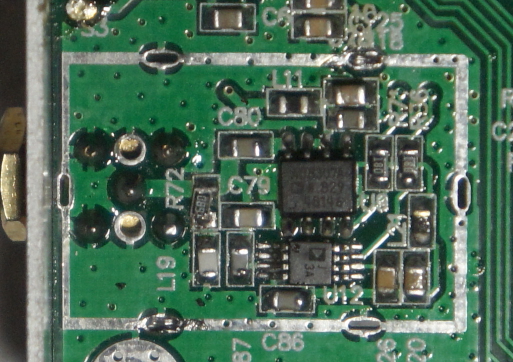

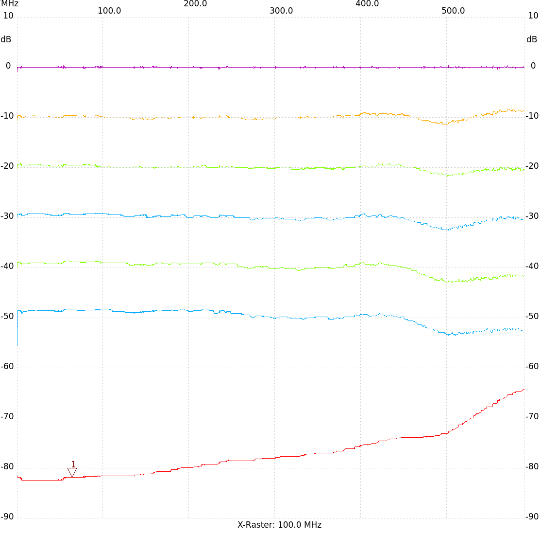

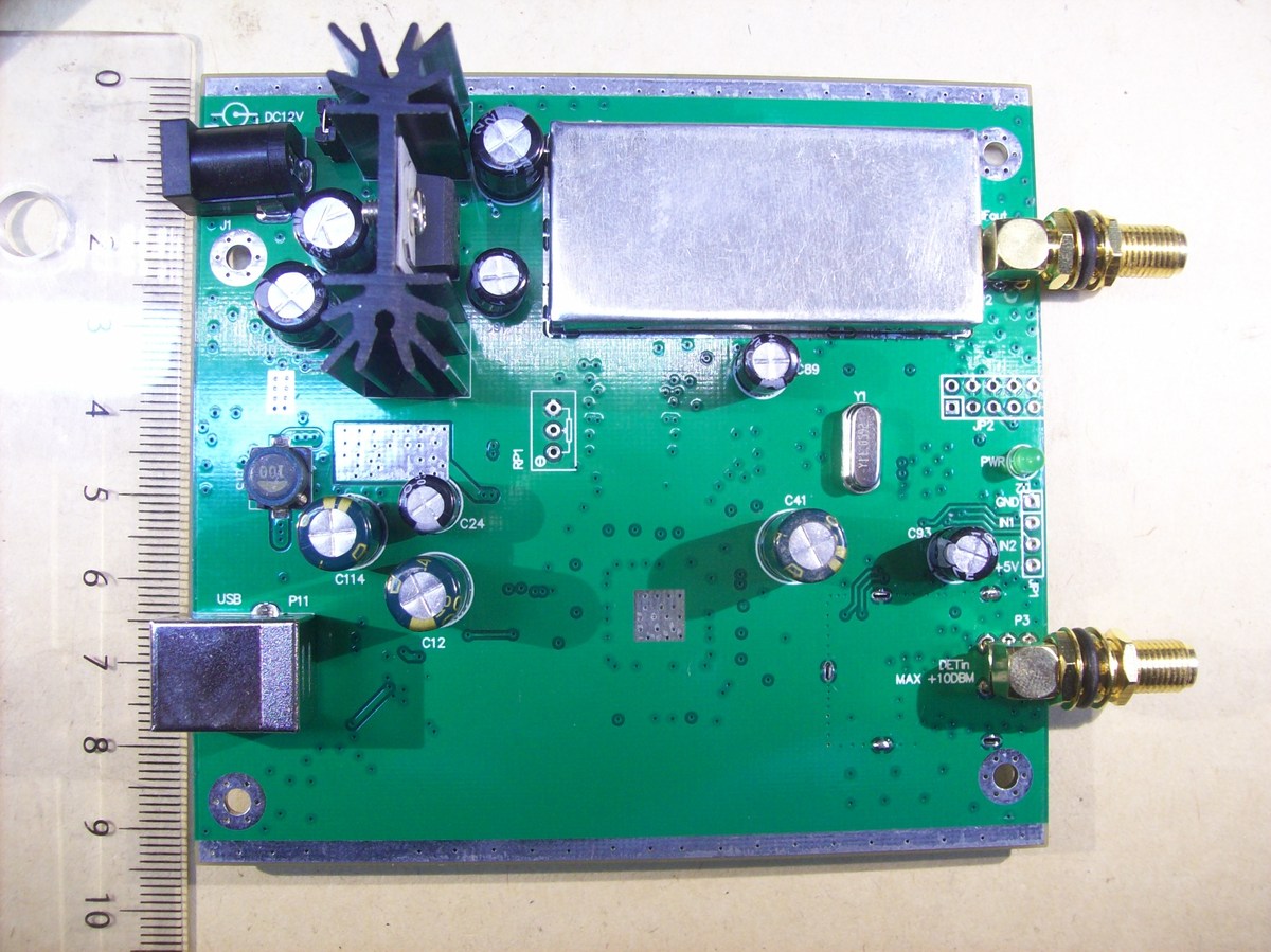

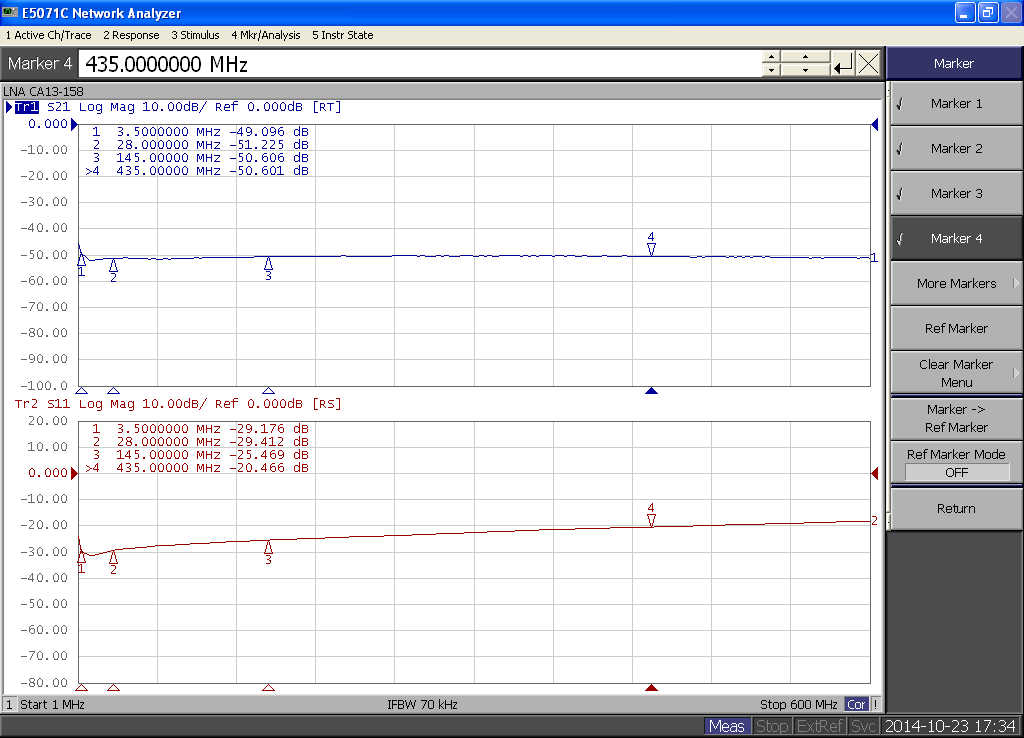

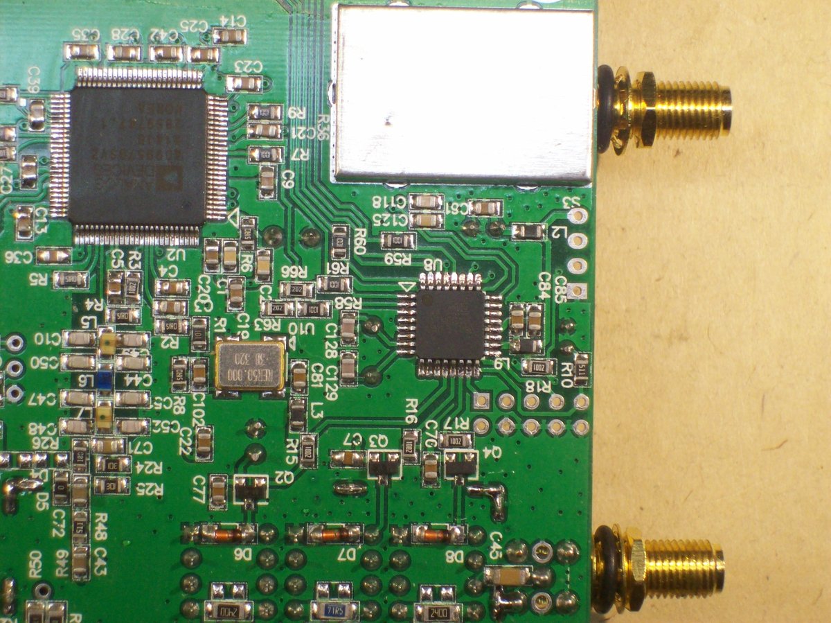

von Markus W. (dl8mby)
Hallo Forum,
habe das Teil gerade auch bekommen mit etwa 34€ Zuschlag
vom Zoll wobei sich DHL die MwSt-Vorauszahlung von 22€
fürstlich mit 10€+MwSt. entlohnen läßt.
Der erste Eindruck ist soweit ok, siehe Bild, nach der ersten
Kalibrierung, ohne DDS Frequenzabgleich.
Frequenz liegt z.Z. ca. 16kHz daneben.
Muss noch den DDS-Takt richtig im NWT-Programm einsetzen.
Ich hoffe, dass hilft Euch bei Eurer Kaufentscheidung.
Erstaunlich für Mich ist, jedoch die Tatsache, dass der MC auf dem
PCB ein ATMega8 ist und kein PIC, trotzdem funktioniert das NWT-
Programm zuverlässig, wenn man vom Stellen des internen Dämpfungsgliedes
absieht. (Der eingestellte Wert zwischen 10-50dB springt nachdem
Wobbelvorgang wieder auf Null zurück!)
Dass kann man im Sourcecode aber korregieren und hat dann eine
brauchbare
Version, nach erneutem Compilieren.
Markus
DL8MBY
von Uwe (de0508)
Hallo Markus,
danke für die Darstellungen.
Welche Firmware Version wird den oben im LinNWT angezeigt ?
Ich hatte auch mal einen Firmware Stack für Atmel programmiert, das kann
man anhand der Beschreibung von Andreas, DL4JAL und dessen telefonischen
Erklärungen schaffen.
Hast du mal den Ausgangspegel am Generator Port über die Frequenz
bestimmt?
Kannst Du am Atmel eine Referenzspannungsquelle finden?
Mit einer 2,500V Referenzspannungsquelle hätte man die ADC Auflösung
erweitert und auch die Messauflösung auf 0,1dB gebracht.
Beste 73 Uwe

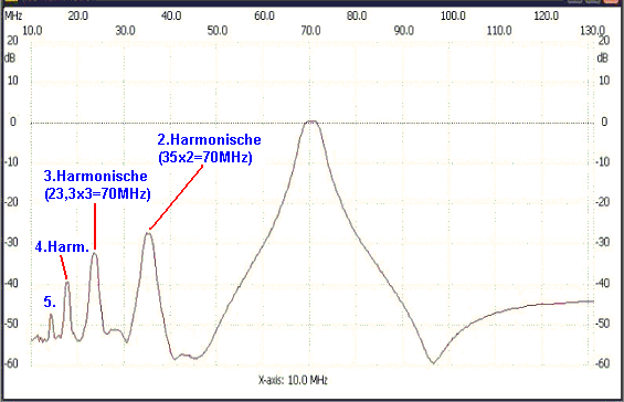

von HST (Gast)
mal unabhängig von der Diskussion über SW und Selbstbau sollte man sich
auch der hardwarebedingten Grenzen dieses durchaus brauchbaren Konzepts
bewusst sein. Durch den breitbandigen Detektor müssen die Oberwellen des
Generators bei manchen Messungen in Betracht gezogen werden. Die können
u.U. zu "seltsamen" Ergebnissen führen, wie das Bild für ein
70MHz-Filter zeigt (leider habe ich die Quelle vergessen). Hier ist ein
Abstand der zweiten Harmonischen von nur ca. 30db zu sehen.
Während dies bei schmalbandigen Messungen oder bei Tiefpassfiltern
normalerweise keine Probleme bereitet, ist z.B. der echte Sperrbereich
eines Hochpassfilters nicht darstellbar, wenn er >30db beträgt. Also,
das bei der Interpretation von Messungen im Hinterkopf behalten.
MfG  Horst

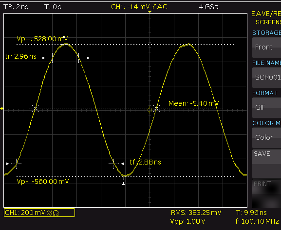

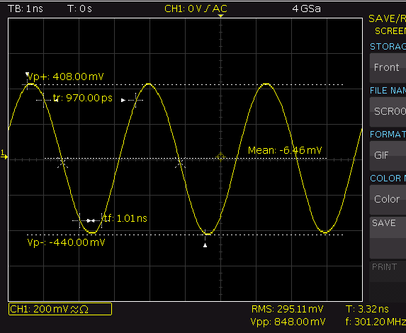

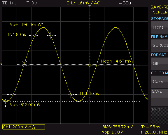

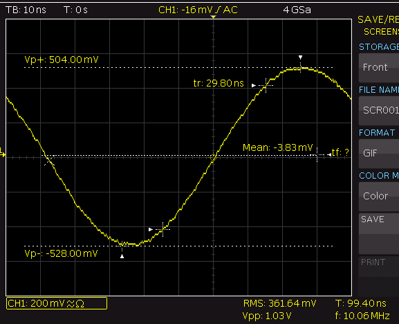

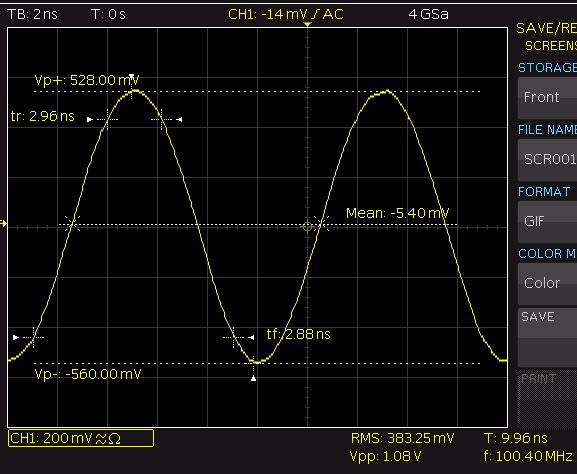

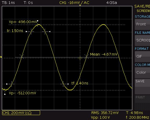

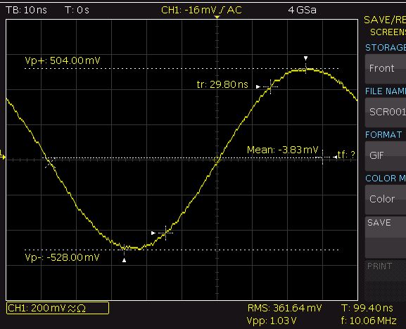

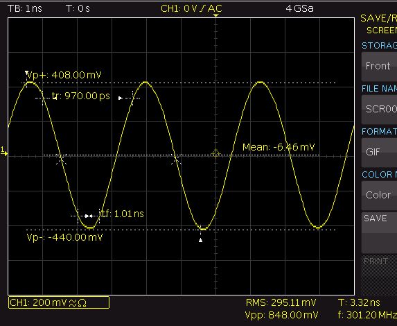

Hallo Forum,
bin Euch noch die Bilder der Ausgangsspannung schuldig.
Bin leider nicht früher dazu gekommen.
Dargestellt wird jeweils eine Periode für ca. 10,100,200,300 MHz
mit einem 350MHz Oszi bei 50 Ohm Lastimpedanz.
Als Firmware Version wird im LinNWT (4.11.04) die 1.19:V00 angezeigt.
Mir ist zwar bekannt, dass die Letzte Lin/WinNWT Software 4.11.09
existiert, aber ich habe meine 04 Version bereits an einigen Stellen
verändert, so dass ich erst mit dieser Version meine Versuche
durchführe.
Sollte ich mal mehr Zeit erübrigen, dann werde ich diese modifizierte
Variante auf den Stand 09 überführen.
Leider Habe ich immer noch das Problem der Frequenzjustage, die
nicht so recht klappen will.
Sowohl mit dem Takt von 50MHz (bei meinem Oszillator 50.000.380)
als auch dem 24-fachem 1200.009.120 Wert kann ich den NWT nicht
auf die 10 bzw. 100 MHz justieren.
Liege immer im Minimum um 16kHz daneben.
Hat einer von Euch hier im Forum dazu eine Idee.
Markus

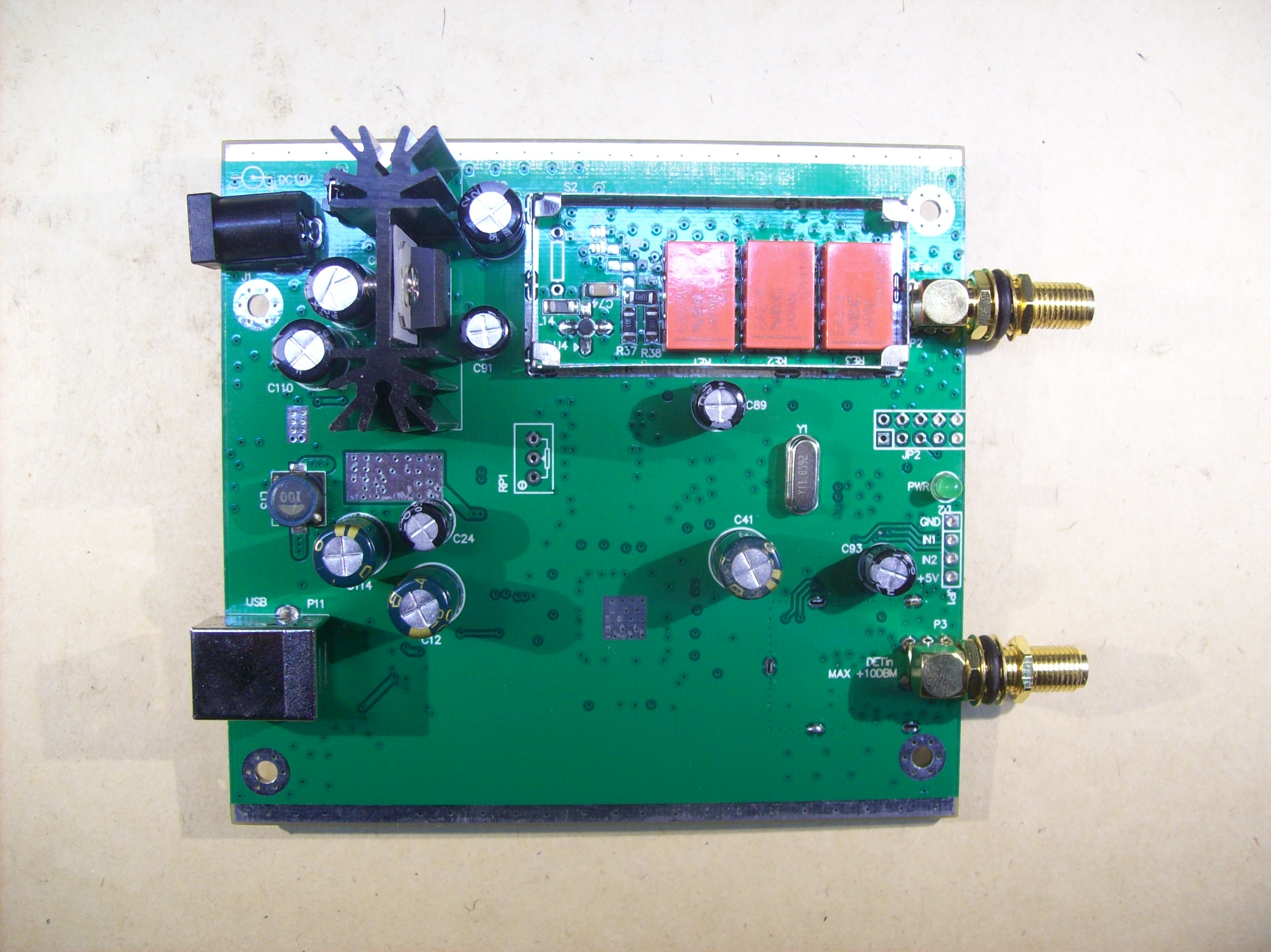

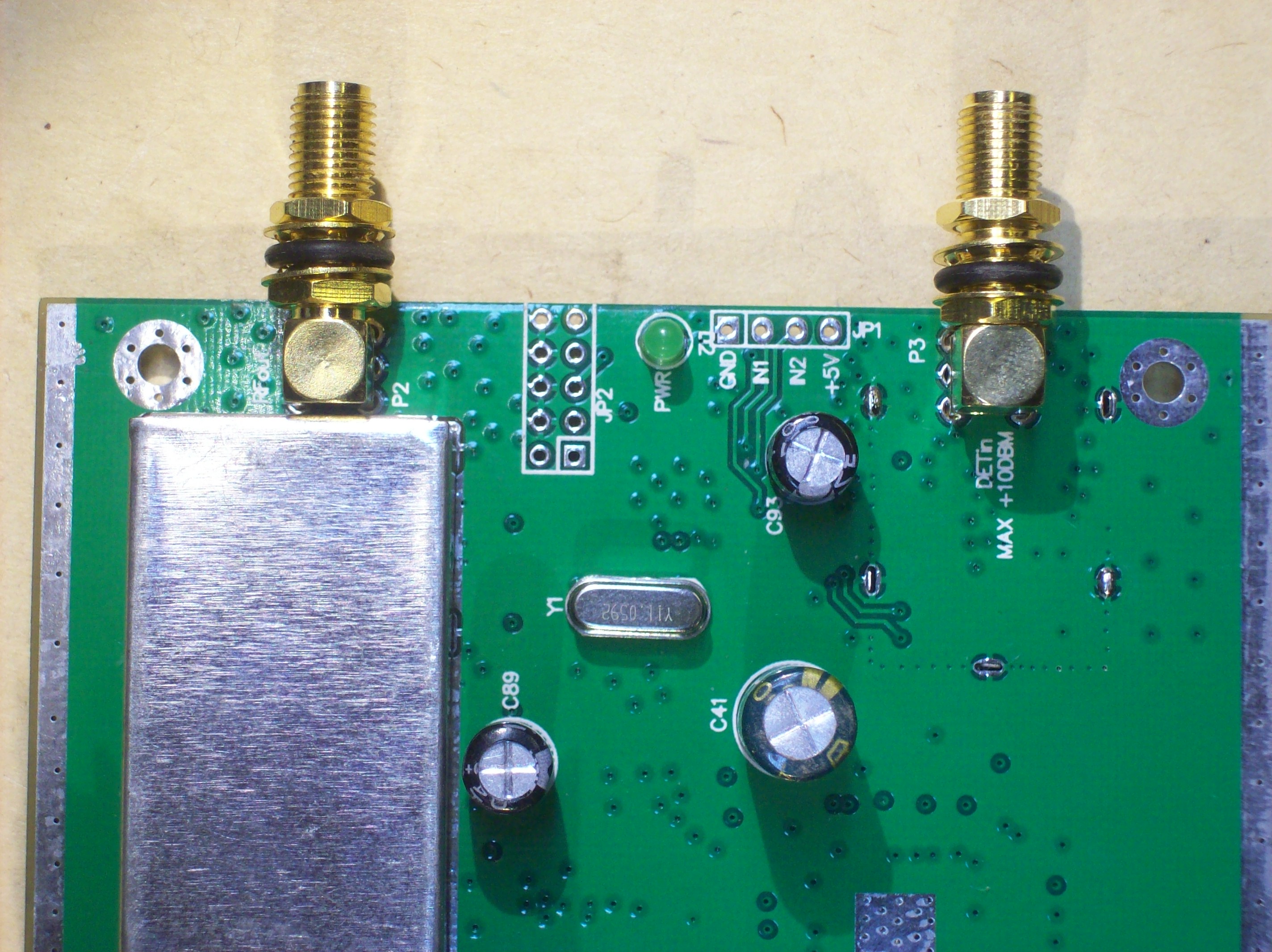

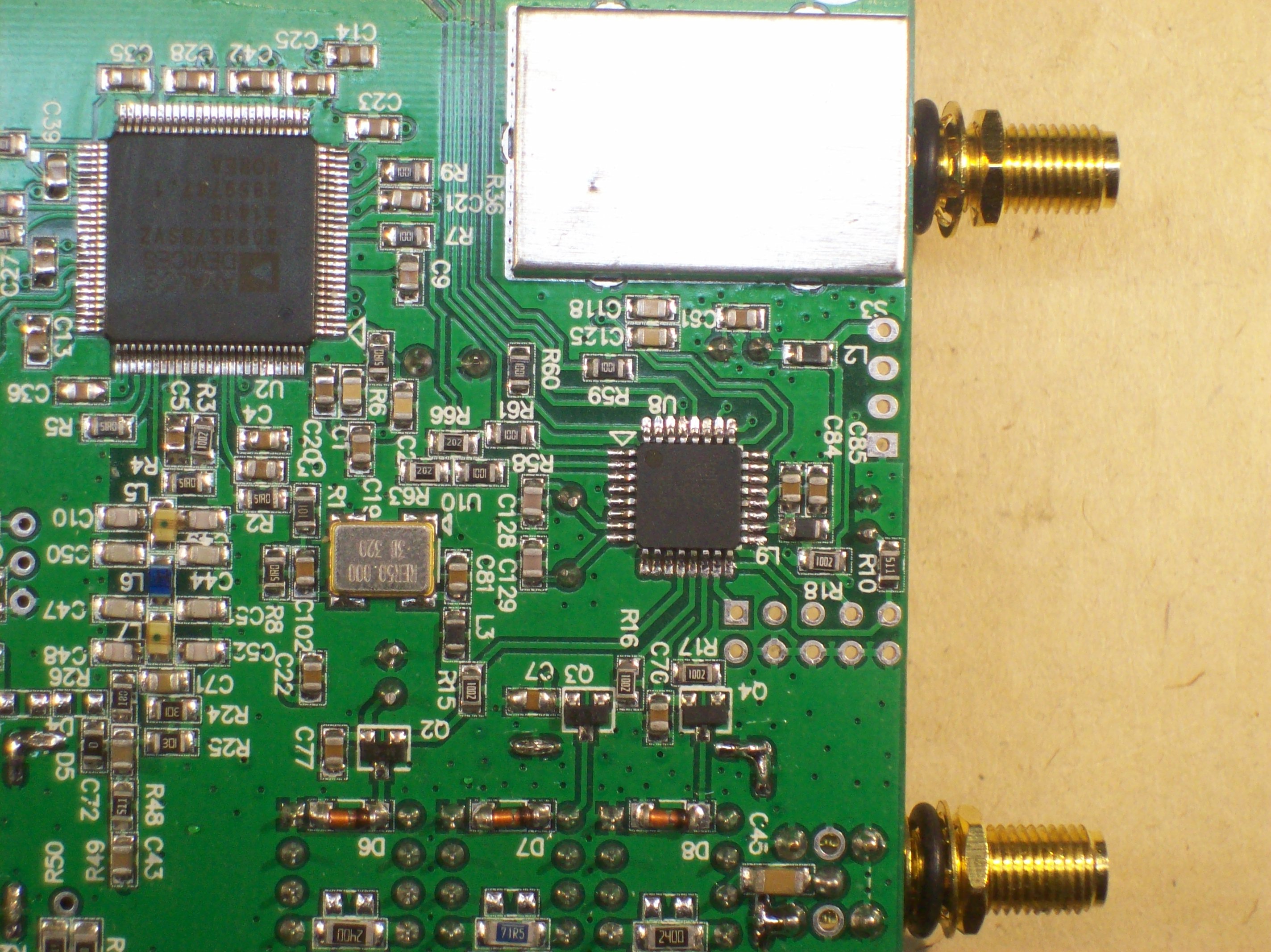

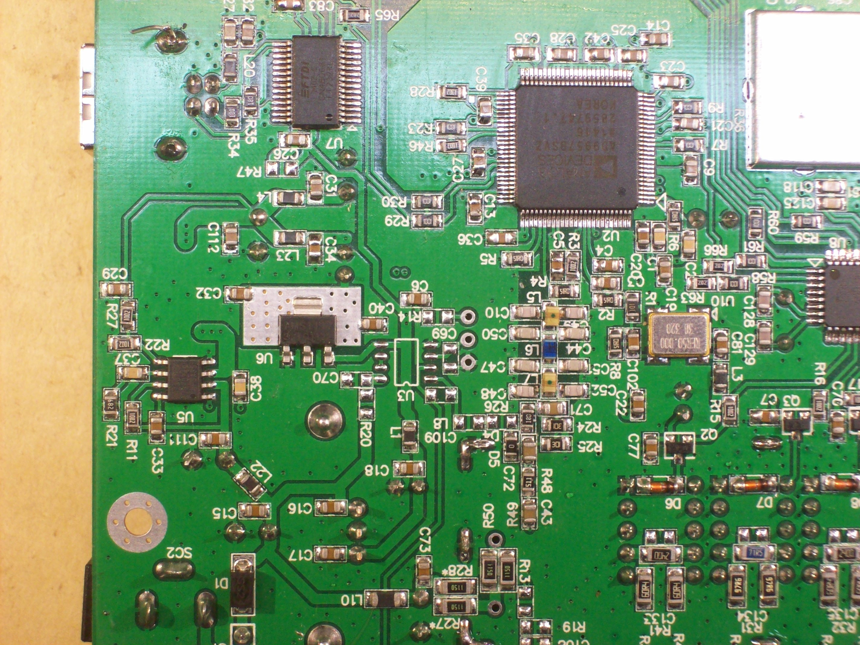

Hallo Uwe,
der originale NWT500 läuft mit 1200MHz DDS-Takt, wohingegen der
China-NWT500 Clone mit einem 50MHz Taktoszillator läuft und der
Takt wahrscheinlich DDS intern mit Faktor 24 multipliziert wird.
In der beigelegten Software, die ein Compilat der Software von DL1ALT
ist, ist in der Configdatei ein Takt von 1200MHz eingetragen.
Damit bin ich aber auch nicht auf den genauen Frequenzwert von 10MHz
gekommen.
Mein bester Wert hat eine Abweichung von +6kHz zu dem Wert, der an den
DDS übertragen wird, sofern er richtig, d.h. fehlerfrei übertragen wird.
Auch ist der Clone mit einem Atmel AVR und nicht mit einem Microchip
PIC bestückt, so dass ich nicht aussliessen kann, das die FW noch
nicht ganz zuverlässig läuft.
Aber das ist wohl der Preis, den man für so ein günstigen Nachbau
auf Fernost zahlen muss.
Ich hoffe den Aufbau des NWT500-Clones nach und nach mehr zu verstehen
und die FW des Atmels MCs auslesen zu können.
Zudem möchte ich die Übertragung der USB-Schnittstelle zum RS232
Konverter belauschen, um zu sehen welche Frequenzwörter an die
Platine gesendet werden.
Möglicherweise liegt der Fehler ja in der SW ind nicht in der FW.
Somit werde ich wohl noch eine Weile mit dem Platinchen entweder weich
oder auch hart beschäftigt sein ;-)
Markus

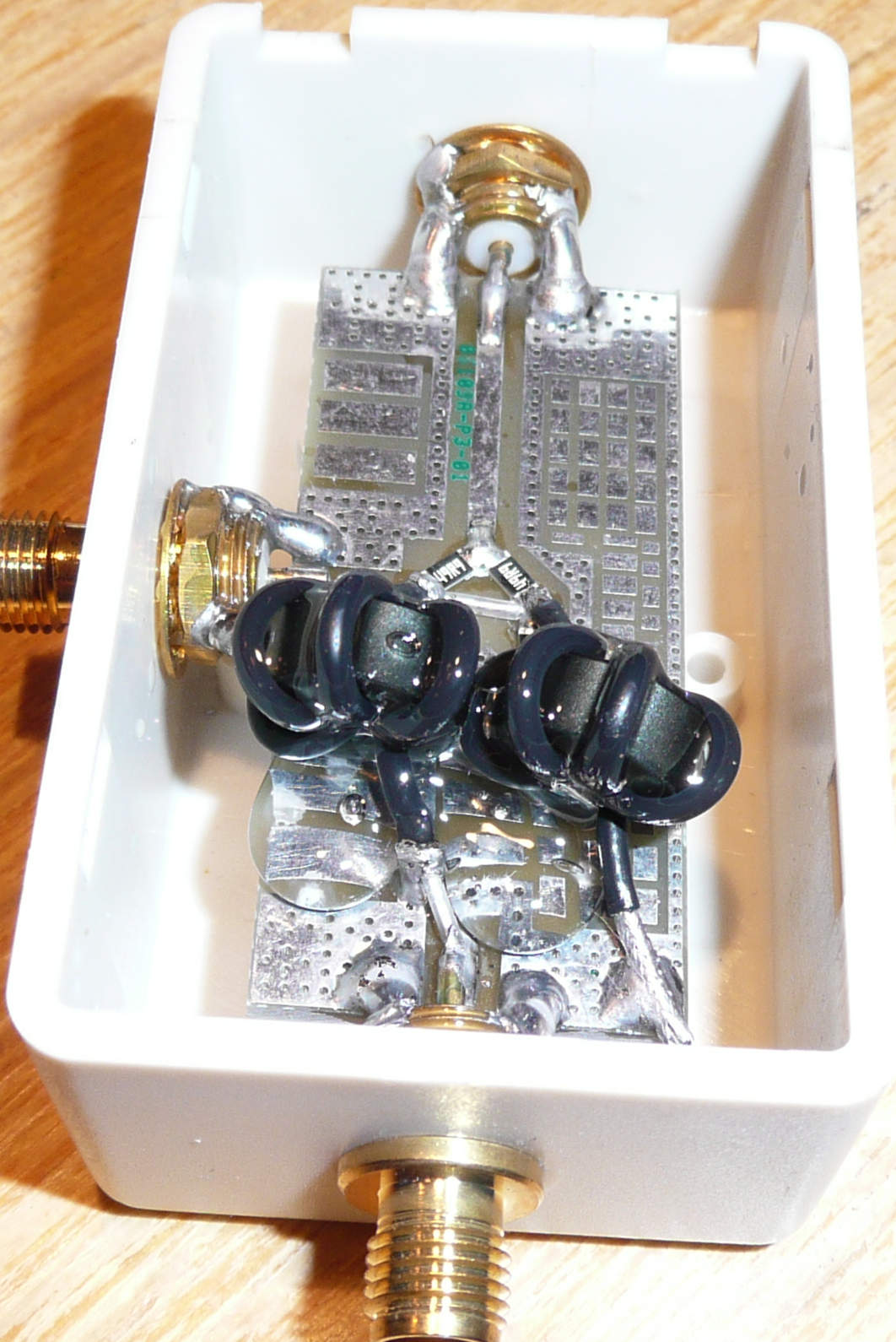

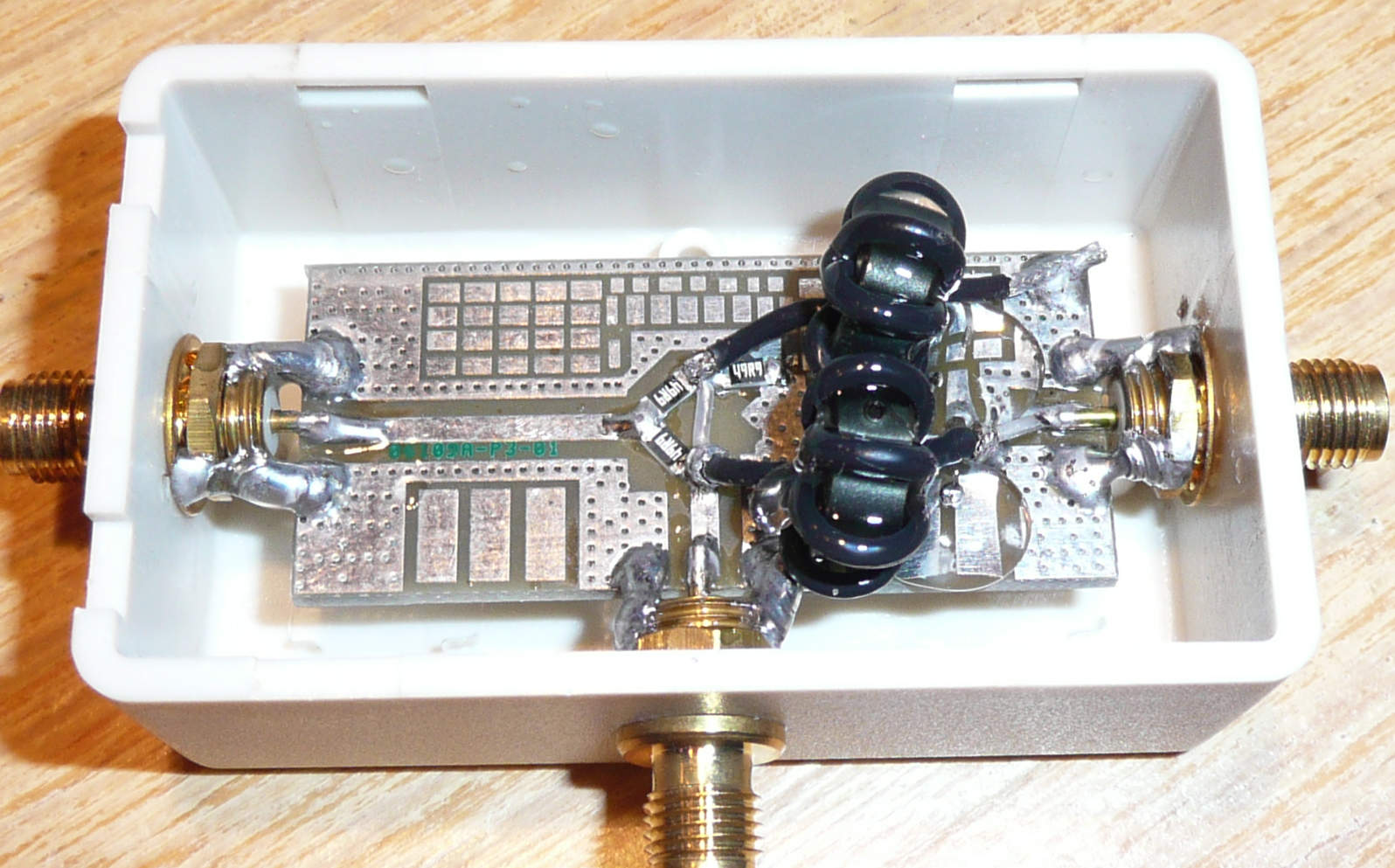

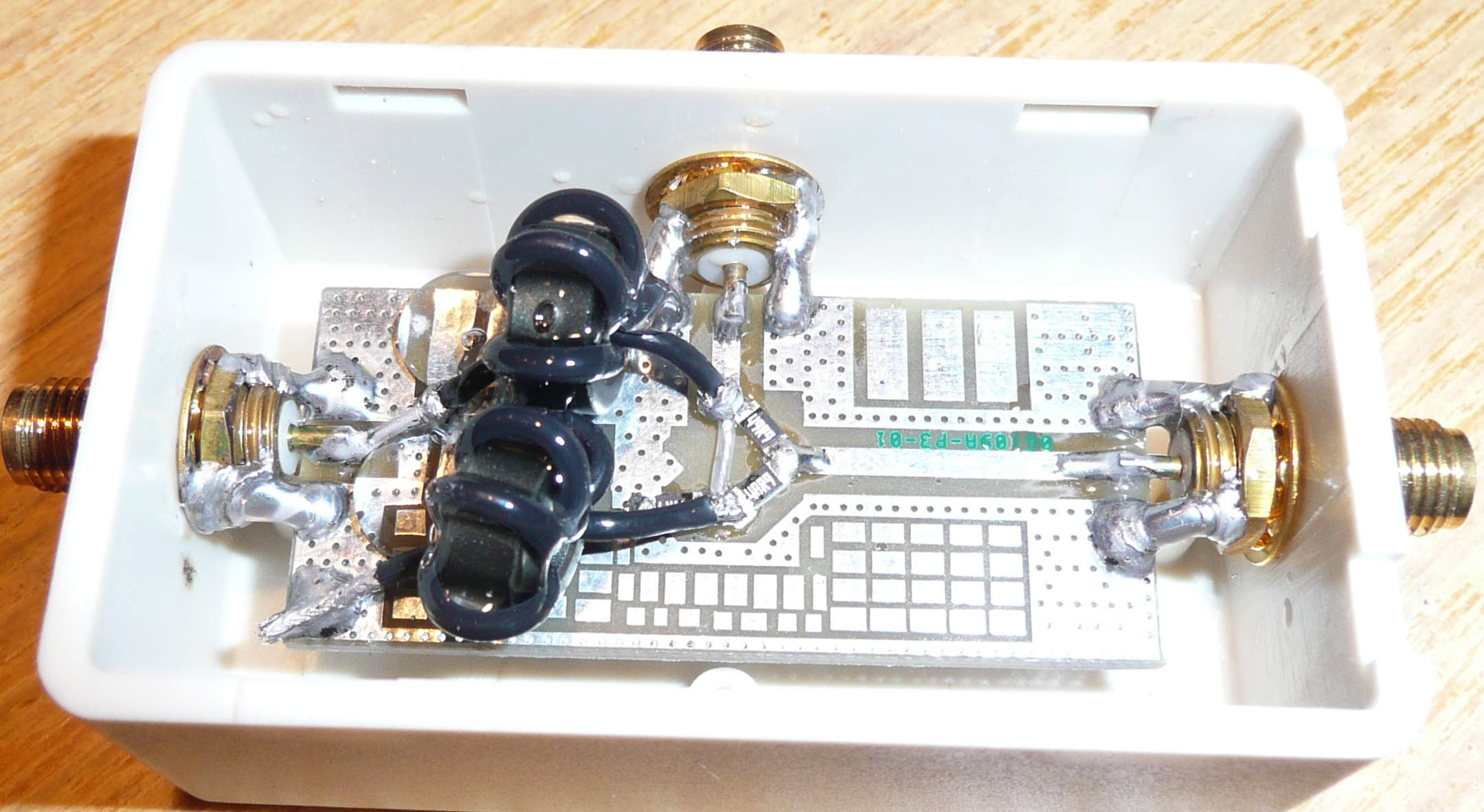

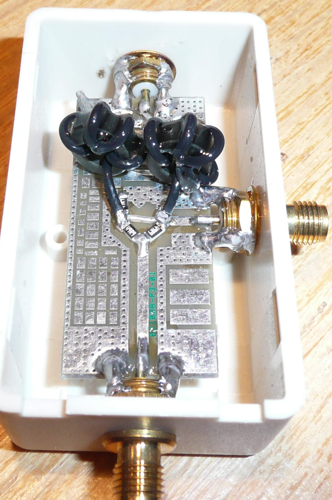

Anbei füge ich noch einige Fotos für alle Interessierten,
der im Chinapaket enthaltenen SWR-Brücke, die ich aber selber
noch nicht getestet habe.
Markus
DL8MBY

von Klaus (Gast)
Hallo Markus,
danke für die Bilder der China Brücke.
Diese beobachte ich schon länger in Ebay. Bin aber noch etwas
skeptisch was die Richtschärfe betrifft.
Wenn die die Werte einmal ausmessen köntest wäre ich sehr daran
interessiert.
Gruß Klaus (DJ5GK)
von HAL9000 (Gast)
Hallo Leute!
Ich habe gerade das Teil bekommen. Es kam ohne Rechnung und war als
Geschenk
deklariert. Dadurch ist kein Zoll angefallen. Dabei ist
die Platine
2 SMA Kabel
1 USB Kabel
1 CD
1 Netzteil 12V 1A.
Das Netzteil ist leider unbrauchbar. Das hat irgendwie einen
Chinesischen Stecker. Softwareinstallation und Erporbung bisher
ohne Probleme. Ich werde noch einige Messungen veranstalten
und mich dann noch einmal melden.

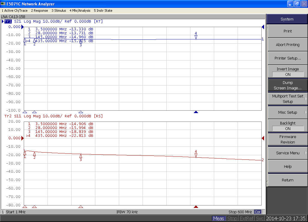

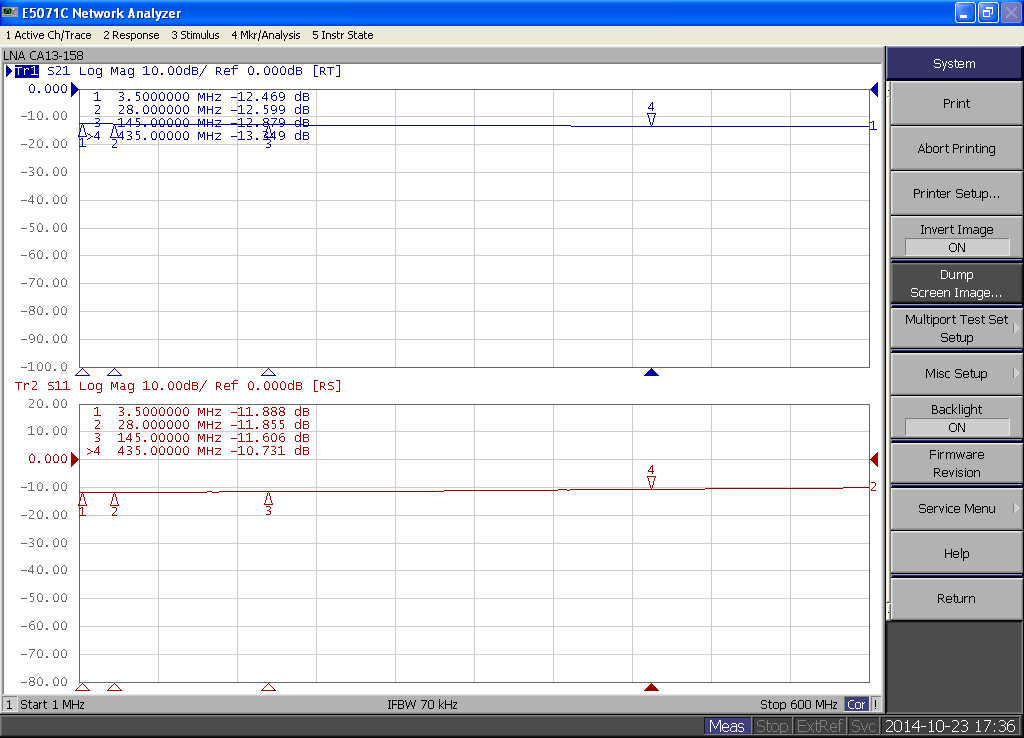

Hallo Forum!
Nachtrag zu meinem Beitrag vom 23.09 zur SWR-Brücke vom BG7TBL,
die dem skalaren NWT500 beiliegt.
Jemand von Euch wollte den Frequenzgang der SWR-Brücke sehen.
Bin leider erst jetzt zum Messen gekommen.
Siehe hierzu die Bilder im Frequenzbereich von 3.5-600MHz
für Anpassung, Kurzschluß und Leerlauf.
Markus
DL8MBY
PS.: Ich konnte die Software dahingehend modifizieren, (FW Korrektur)
so dass nun der China-NWT500 auf 100Hz genau läuft.

rausbekommen, da sind schon Pins dafür da. Auf der Platine die 4 Pins an
JP1.
Wenn man sich dann JP2 ansieht, kommt man auf die Idee, das könnte eine
ISP-Schnittstelle sein, was in der Tat richtig ist. Belegung ist soweit
ich das durchgemessen habe die orginale Atmel-10pol-Belegung. Normale
10pol Wannenbuchse passt genau, steht nur leider vorn an der Platine
etwas raus.
Uwe de0508 hat sich ja schon mal an einer FW für Atmega8 versucht, wenn
ich das richtig verstanden habe.
@Uwe: Vielleicht kannst Du ja schon mal was beisteuern. Ich kann bei
Atmega8 leider nur C, kann da also sicher nicht viel helfen.
Übrigens habe ich auf Bitte in einem anderen Forum Bilder von der
Baugruppe eingestellt. Wen es interessiert:
http://qrpforum.de/index.php?page=Thread&postID=76673#post76673
von Johannes A. (jan007)
Hallo China-NWT500 - Besitzer,
habe grad mal Schaltplan und Bord verglichen. Wie es aussieht ist die
Baugruppe um den LM358 und drumherum bei mit nicht besückt. Ist das bei
Euch auch so?
Erkennbar das auf der Oberseite, grob in der Mitte man ein unbesücktes
Poti "RP1" findet und dazu auf der SMD-Bestückungs- / Lötseite in der
Gegend U3 und das dazugehörende "Vogelfutter" fehlt.
Wer kann mir erklären, wozu die gut sein soll?
Schaltplan hab ich mal angehängt, hoffe das klappt mit dem Forum, sonst
PM
von Uwe (de0508)
Hallo Johannes,
das ist über das PI Dämpfungsglied eine HF-Leistungsregelung.
Bei den DDS ist der Ausgangspegel, resp. Strom, über die Frequenz nicht
konstant. Das will man aber gerne haben, also muss man noch eine
Regelung vorsehen.
von Charly B. (charly)
Hi Jan
ist eine 'AGC' ,
im zuge der sparmassnahmen ist er bei mir auch nicht bestueckt
vlG
Charly
> Euch auch so?
Moinmoin Johannes,
sei doch bitte so gut und lade deine Bilder hier hoch,
wenns geht in einer guten aufloesung (auch wenn die Trolle
meckern), Danke!
Hier noch das Bild das dir fehlt
vlG
Charly
Hallo  Charly B.
hier die die Bilder, ich habe die Aufnahmen noch einmal neu gemacht und
hoffe, das die nicht wegen der Größe gekillt werden.
Man sieht hoffentlich die interessanten Sachen gut genug.
@Charly B. schreibst Du bitte noch dazu was auf Deinem Bild genau zu
sehen ist, nicht allen ist das sofort klar.
hatte wg. technischer Probleme leider keine Zeit....
(1 Jahr alte HDD iss abgekackt)
das Bild oben zeigt den Eingang (unter der Abschirmung),
hab ich irgendwann mal bekommen
vlG
