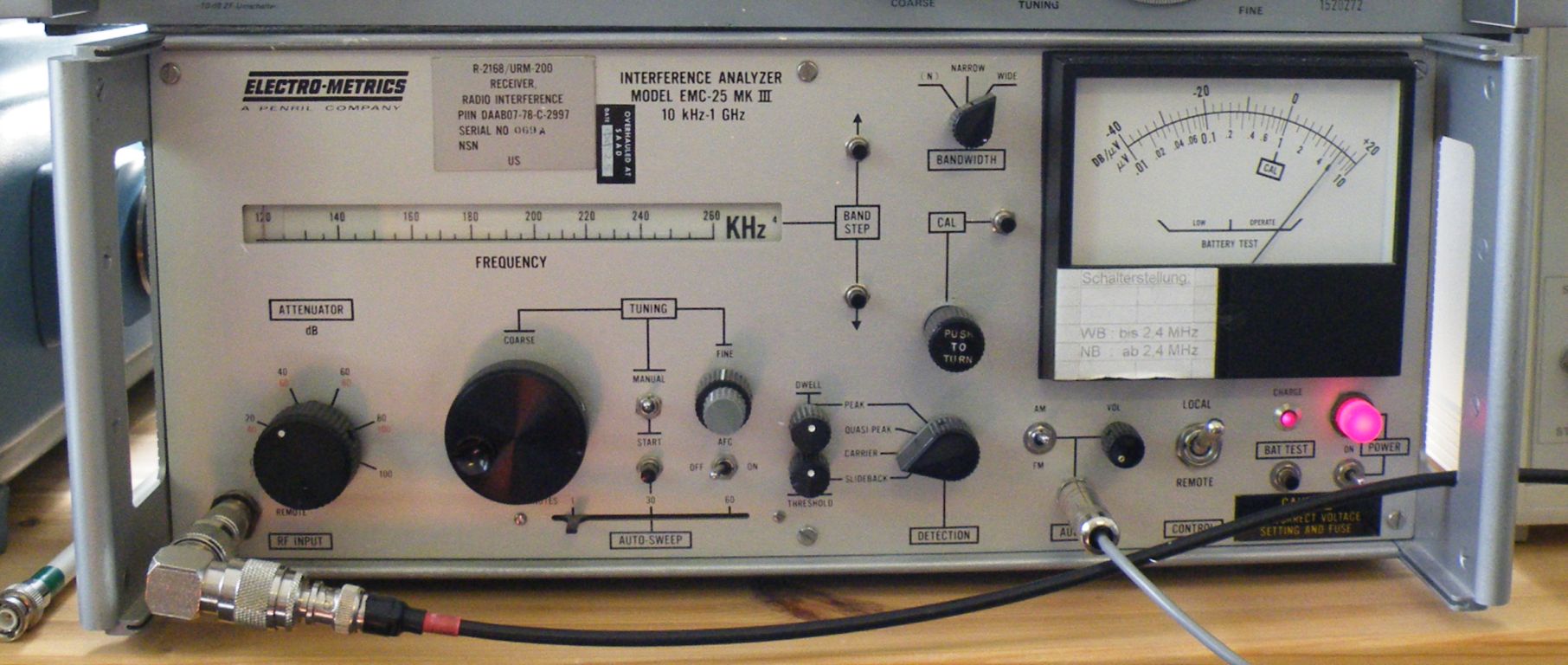

Das schicke Teil im Anhang steht in meinem bevorzugten Prüflabor. Geht
halt "nur" bis 1GHz, das war auch der Grund für meine BT-Nachweis-Fragen
im Vorgängerthread.
Was die Spannung im Vorfeld aus EMV-Laborbesuchen nehmen würde, wäre ein
abstimmbarer EMV-Messempfänger. Z.B. 5..9kHz Bandbreite und
9kHz..2.5GHz. Der Ausgang wird an einen Lautsprecher und an ein Oszi
angeschlossen.

Dir ist aber schon klar, dass solche Geräte käuflich in Bereichen unter
10k zu erwerben sind, oder? Auch die Leihe eines solchen Objekts der
Begierde ist hilfreich, wenn das Budget nicht reicht. Allerdings sollte
man auch wissen, was man diamit anstellt.
Im beruflichen Umfeld (was ich aus "EMV-Laborbesuchen" schliesse) wage
ich mal zu behaupten, lohnt ein Selbstbau kaum. Die Gefahr bei einem
Selbstbau auch "Geistersignale" zu messen ist gross und ohne
entsprechende weitere Randbedingugen wird das ganze dann zum Ratespiel,
woher die gesehenen Signale stammen.

Naja sowas wie ganz oben gezeigt entspricht in etwa einem 8-bit SDR laut
http://sdr.osmocom.org/trac/wiki/rtl-sdr würden 30Meg-1gig die meisten
abdecken... also gestrahlte EMV wäre damit abgedeckt (>1Gig ohne
Absorber macht sowieso keinen Sinn)
9k-30Meg müsste man hochmischen...wär ja keine tragik... ich sage mal so
um die 100.- könnte man da schon investieren und hätte da was schönes
zum spielen.
aber stimmt, ich hab mir grad die Rigol-Preise angeschaut und ein
9k-1.5GHz Spekki ist um unter 2k zu haben..mit EMI Option... Sollte
eigentlich auch in ner kleinen Firma drinnen sein..
73

"in etwa" ist aber wirklich extrem uebertrieben. Hiermal was aus der
Beschreibung des abgebildeten Messempfaengers.
MANUFACTURER'S Specifications:
The EMC25/MKIII Mark III Interface Analyzer is a calibrated
wide-tuning-range receiver having excellent sensitivity, selectivity and
great dynamic range. This unit is ideal for MIL-STD-461/462 testing.
Features:
    X-Y outputs, tracked RF pre-selection and built in amplitude
calibration. Offers full automation capability provided via rear-panel
access.
    Frequency: 10kHz to 1000MHz
    Voltage range: 0.01 mV to 1 V; 60 dB on meter scale plus 100 dB in
20 dB steps
    Voltage accuracy: .0 dB in top 20 dB; .5 dB elsewhere
    Shielding: Greater than 100 dB
Hier gibts die Kalibrierungsvorschrift fuer den RX
http://radionerds.com/index.php/AN~URM-200
