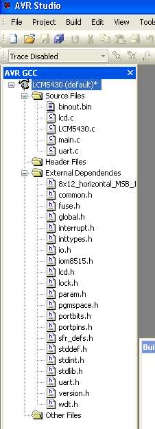

Es fehlt das Unterprogramm "lcd_writebyteex", das sich anscheinend in
der Datei "binout.bin" versteckt.
z.B. diese Version hier:
http://www.mikrocontroller.net/attachment/34395/lcd_con_320x240.zip
Bindet man "binout.bin" ins Projekt mit ein im AVR-Studio, erscheint
trotzdem folgender Fehler:
Build started 1.9.2014 at 03:51:17
avr-gcc -mmcu=atmega8515 -Wl,-Map=LCM5430.map uart.o lcd.o LCM5430.o
main.o binout.o     -o LCM5430.elf
avr-gcc: binout.o: No such file or directory
make: *** [LCM5430.elf] Error 1
Build failed with 1 errors and 0 warnings...
Das halte ich für ein Gerücht.
Was immer auch in binout.bin drinnen ist, lcd_writebyteex ist es
offenbar nicht.
Ohne jetzt mit einem Hex-Editor reingeschaut zu haben, könnte da
irgendein Bild in der Datei drinnen sein. Wie auch immer, binout.bin ist
nicht im makefile aufgeführt.
Im Source Code Baum vom AVR-Studio hat es auf jeden Fall nichts
verloren.
logisch. Es gibt ja kein binout.o
und das teilt einem der Linker dann auch mit.
> In "lcdcon.S" befindet sich der Assembler-code.
Dann solltest du das mal mit in den Source Code Baum vom AVR Studio mit
aufnehmen.
> Kann mir jemand bitte mit Tipps helfen oder mitteilen, wo man darüber
> nachlesen kann?
Da brauchst du incht viel nachlesen. Zur Not geht man zb mit Notepad
oder einem sonstigen Text-Editor an eine unbekannte Datei ran. Wenn man
sie öffnet und da kein lesbarer Text erscheint, der halbwegs vernünftig
aussieht, dann kann man davon ausgehen, dass es sich nicht um Source
Code handelt, der daher auch nicht compiliert werden kann. Als solcher
hat er daher auch in der Liste der zu compilierenden (oder zu
assemblierenden) Files in irgendeiner IDE nichts verloren.

danke für die Zuschrift. Das fehlende Unterprogramm befindet sich in
"lcdcon.S". Ich hatte es dort übersehen.
Bindet man diese Datei ins Projekt im AVR-Studio mit ein, klappt das
compilieren direkt erfolgreich.
