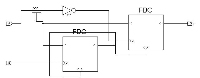

#252203
Man kann das nicht synthetisieren, weil man sich für die steigende oder
fallende Flanke entscheiden muß! Ein (einzelnes) FF das auf beide
Flanken reagiert gibt es auch nicht zu kaufen. Da musst man sich schon
eine etwas komplexere Logik einfallen lassen.
Im Anhang findest du die Schematik eines Vorschlags von mir. Aber
ACHTUNG: Diese Schaltung könnte sehr STÖRANFÄLLIG sein, da sie gezielt
Laufzeiten von Gattern ausnutzt! Ich empfehle dir Einschränkungen bei
deinen Anforderungen zu machen und etwas "stabileres" zu
programmieren!
Ich würde die Schltung NICHT einsetzen.

Gruss Henrik

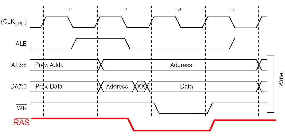

Gast #252208
Icb bechreibe mal für was ich das ganze brauche, vielleicht fällt
jemandem eine Lösung ein:
Das ganze ist ein DRAM Controller für einen AVR:
ALE dient als RAS Signal, aber leider bleibt dieses bis zum nächsten
Lesevorgang auf Low (was aber nicht sein darf, wegen dem precharge
Timing).
Jedenfalls möchte ich den Cyclus mit der Low High Flanke von RD\ oder
WR\ (bei mir schon als Enable zusammengefasst) wieder beenden.
Ich hab es auch nochmal als Bild angehängt: Das schwarze habe ich, das
rote suche ich.

Gast #252210
@FPGA-User
Wenn ich alles synchron mache, geht mir Wertvolle Zeit verloren. Das
Timing ist schon kritisch genug. Daher würde ich den Takt gerne auf das
ALE Signal beziehen, denn das gibt die Startbedingung vor und sollte so
schnell wie möglich verarbeitet werden.
Da ALE aus dem Takt abgeleitet wird, ist es leicht verzögert. Wenn ich
das jetzt wiederum mit dem takt synchronisiere habe ich zumindest eine
halbe Taktperiode veroren, (wodurch mir dann 25ns fehlen würden).

Gast #252212
@Henrik
würde ich auch nicht einsetzen, res_vab ist ein Spike,
bei dem nicht sicher ist ob er ausreicht, um va wirklich
rückzusetzen.
Folgende Idee :
Das Reset-Signal für vb wird nicht aus dem eigenen Ausgang
Q sondern von va abgeleitet !
d.h.:
- der Ausgang von vb geht auf den Clear-Eingang von va
- der Ausgang von va geht auf den Clear-Eingang von vb
  (jetzt aber Lo-Aktiv)
Ziel ist, dass vb selbst erst asynchron zurückgesetzt
wird, wenn va ebenfalls zurückgesetzt wurde .
