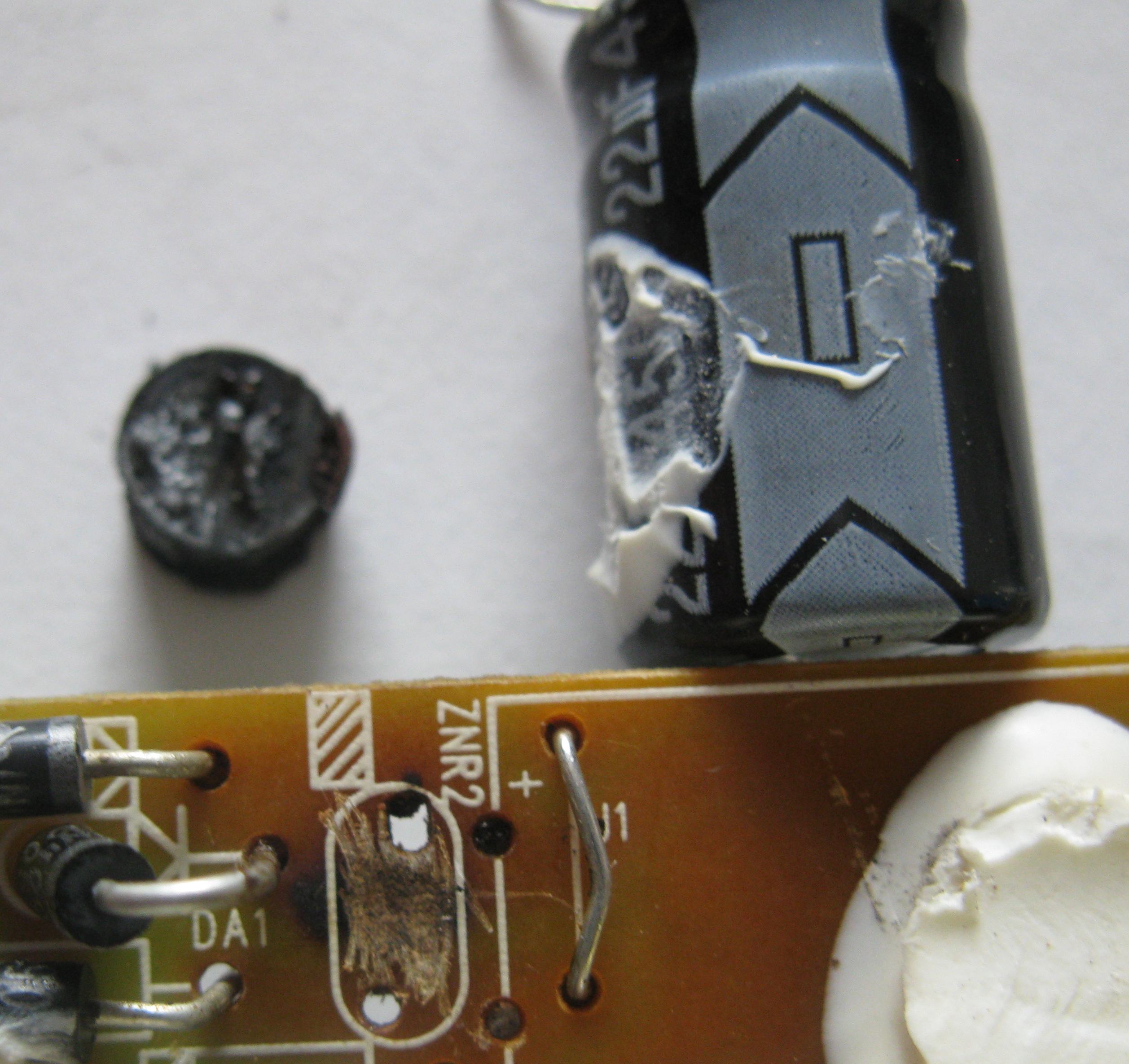

Ich habe ein kaputtes Stecknetzteil geöffnet. Kaputt sind zwei Elemente:
Kondensator und Varistor (in der Schaltung parallel zum Kondensator).
Leider aus dem Varistor sind nur verkohlten Reste geblieben. Was für
einen Varistor soll ich nehmen. Auf der Platine steht nur ZNR2.

Ich bin etwas unsicher bei Varistor Parameter. Beispiel für Varistor
V10471U.
Laut Katalog:
   Varistor Voltage : 470 (423 to 517)
   Maximum Allowable Voltage: DC 300,  AC 385
Maximale Spannung auf dem Kondensator sollte um 350 Volt (DC) sein. Also
musste ich einen Varistor nehmen mit dem „ Maximum Allowable Voltage“
über  350 Volt nehmen.Oder..?

Ich habe noch so ein Netzteil geöffnet und den Varistor identifiziert.
Es ist 7N471K.
Laut Katalog:
   Maximum Clamping Voltage: 775
Maximale Spannung auf dem Kondensator beträgt (bei 240 Volt Versorgung)
340 Volt. Warum wurde einen Varistor mit  „Allowable Voltage“: DC 300
genommen?
