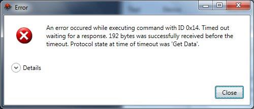

Guten Morgen an alle.
Ich nutze AVR-Studio 6.1 und ein STK500 zum Programmieren an einem Win7
Notebook, bisher ohne Probleme. Gestern habe ich damit mehrfach
problemlos ein Programm auf einen ATtiny13 geladen. Nachdem ich den
Tiny13 in der Hardware getestet hatte und im Programm noch eine kleine
Änderung vorgenommen hatte, ging die letzte Programmierung schief!
Ich bekomme immer die angehängte Fehlermeldung. Wechsel auf einen neuen
Tiny13 brachte nichts. Auch am Programm liegt es nicht, weil ich
schließlich ein älteres erprobtes Programm versucht habe, daß die
gleiche Fehlermeldung bringt. Schließen aller Programme und Neustart des
Rechners brachte auch nichts.
Ich bin echt ratlos. Der STK500 ist über einen RS232-USB Konverter und
ein 8-fach USB Hub angeschlossen und hat bisher in dieser Konfiguration
immer funktioniert! Nun plötzlich mitten in einer laufenden Session
macht er diesen Mist!
Bitte helft, wenn ihr könnt!?
OP #3789651
Problem gelöst!
Aus welchem Grund auch immer, war der Schieber für die
Programmier-Taktfrequenz in der Studio Software plötzlich ganz am
Linksanschlag. Der Takt war also nur etwas über 1KHz. Zurück auf
Mittelstellung geschoben (etwa 56KHz) und alles ist OK.
Genaugenommen saß das Problem also mal wieder VOR dem Computer.
Ich weiß nicht, wie es passiert ist, bewusst habe ich es jedenfalls
nicht gemacht. Und die ersten Programmierläufe waren ja auch OK. Keine
Ahnung wie das Ding sich verstellt hat!?
Egal, alles OK wieder und was gelernt!
