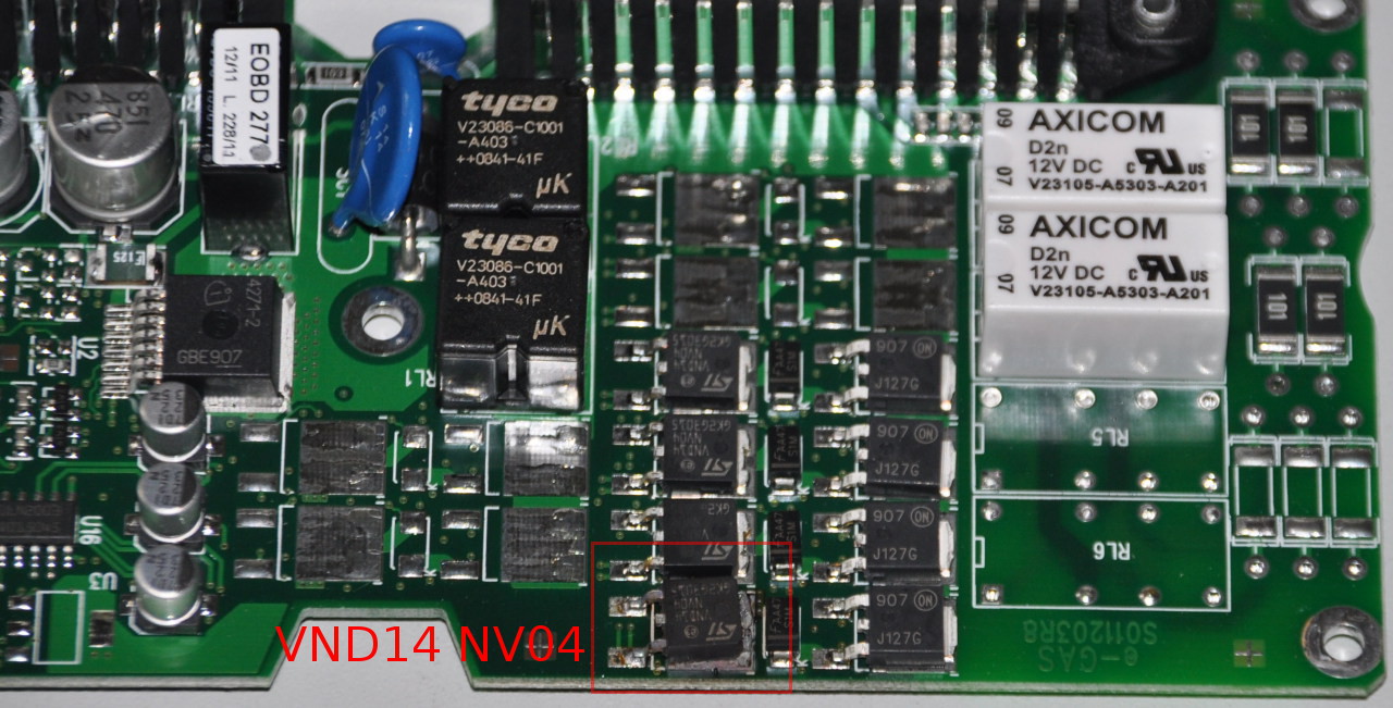

ich habe von einem Bekannten ein Auto-Gas-Steuergerät bekommen. Laut
Autohaus sterben die dinger pünktlich nach 2 Jahren.
Das steuert 1 von 4 Einspritzdüsen nicht mehr an, läuft aber ansonnsten
noch.
Bei meiner Sichtprüfung habe ich einen defekten MOSFET erkannt, siehe
Bild.
Ich habe mir von seinem Autohaus ein weiteres defektes Steuergerät
besorgt, aus dem ich einen baugleichen MOSFET auslöten wollte.
In das zweite Gerät ist feuchtigkeit eingedrungen, einen genauen Defekt
konnte mir das Autohaus aber nicht nennen.
Da ich bisher mit ATMEGAs und co. bereits Erfahrung habe, aber nicht mit
MOSFETS, wollte ich mich mal vorher informieren, wie ich am besten
vorgehe.
Wie muss ich am besten den FET aus-/einlöten ohne ihn zu beschädigen?
Und was könnte dort noch kaputt sein? Kann ich den FET nachmessen?
Hier das Datenblatt des FETs
http://www.st.com/web/en/resource/technical/document/datasheet/CD00002219.pdf
Danke im Vorraus,
Christian
Jo, kenne ich...
Wozu?
http://www.mikrocontroller.net/articles/FET#Erkl.C3.A4rung_der_wichtigsten_Datenblattwerte
Das Datenblatt von dem Defekten FET hast Du, suche Dir einen
Vergleichstyp raus und löte den ein...
http://www.mikrocontroller.net/articles/SMD_L%C3%B6ten
Sieh Dir die Ein(spritz-)blassignale mal an, ob das entsprechende Ventil
OK ist. An Strg geht i.d.R. nichts weiter kaputt.
Und bevor die ganzen "Bundesbedenkenträger" hier aufschlagen: kann man
machen, und Du verlierst auch die ABE nicht.
Mfg
Elux

Danke Elux für deine Antwort,
hab das Ding jetzt erstmal umgelötet und durchgemessen. Der alte FET war
durch. Vergleichstypen such ich mir raus, wenns wieder einen
durchfeuert.
Schauen wir mal obs funktioniert.
Gruß, Christian
Er wird mit der ganzen Rückseite verlötet sein. Platine mit heilem Teil
auf Ceranfeld-Herdplatte, einschalten und an Bauteil mit Pinzette
ziehen, bis es ab geht, nach Abkühlung auf Leitschaumstoff legen. Rest
der Platine ist ggf. beschädigt.
Vom defekten Teil Anschlussbeine mit Minibohrmaschine durchflexen und
Plastikkörper mit Fräser abdremeln, dann Bodenblech mit Lötkolben und
Lötzinn erhitzen bis es ab geht, Anschlussbeichen ebenfalls ablöten.
Kaum Zinn auf den Anschlussbeinpads zurücklassen, aber einen kleinen
Hügel frischen Lötzinns mit Flussmittel auf dem Rückseitenpad. MOSFET
auflegen. Lasche des neuen MOSFET mit neuem Lötzinn am überstehenden
Ende verzinnen, Lötkolben drauflassen bis das Teil im Lötzinnberg
versinkt. Anschlussbeinchen mit wenig Lötzinn festlöten.
Einspritzventil oder Kabelstrang?
Ja.
http://www.dse-faq.elektronik-kompendium.de/dse-faq.htm#F.22
#3795839
Ach was, das geht mit nem 60W-Lötkolben.
Beine abzwicken (dierkt am Gehäuse, sonst kann es das pad/Leiterbahn
kosten), ordentlich Lötzinn drauf, in wenigen Sekunden fängt der an zu
schwimmen. Vorwärmen ist aber auf jeden Fall gut, geht aber auch ohn.

Also ich habs ausgelötet indem ich die Beinchen mit Entlötlitze
"trockengelegt" habe. und das kurze überstehende Teil der Fahne mit viel
Zinn erhitzte. Dann mit der Pinzette leicht gezogen.
Unter dem defekten FET hatte sich aber schon vorher das PAD von der
Platine gelöst, war aber nicht abgerissen.
Durchmessen ging auch. der FET war kurzgeschlossen.
Ich hab das Gerät heute nach Test in der Werkstatt mit "gleicher Fehler"
wieder zurück bekommen. Nach meinem "Riechtest" roch es wieder leicht
abgebrannt.
Ich vermute daher, das am Ventil doch ein Defekt vorliegt. Die Werkst.
bestellt ein neues Steuergerät. Wenn das auch durchfackelt wissen wirs.
Ist dann nicht mein Bier.
Werd das alte aber behalten und nochmal messen. Vorher besorg ich mir
aber den Schaltplan der Anschlusskabel. Evtl. lässt sich per OBD mit dem
ding kommunizieren und im "laufenden Betrieb" nochmal messen.
Ich bin allerdings auch erschüttert von der Qualität der Geräte.
Undichte Dichtungen, vergessene Gewinde, zu klein Dimmensionierte
Bauteile. Ein Wunder das die Dinger überhaupt 2 Jahre überleben.
Danke vorerst!
Christian
