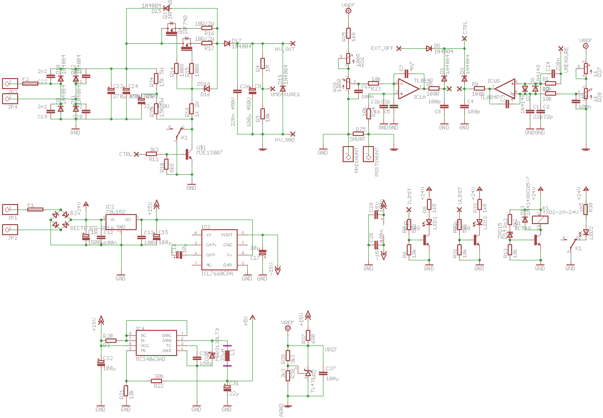

ich plane gerade ein neues Hochspannungsnetzteil 0-500V, 0-200mA und
frage mich, ob jemand Erfahrungen mit einem Hybridnetzteil, bestehend
aus Vorregler-Schaltnetzteil und nachgeschaltetem klassischem
Linearregler hat bzw. sich schon mal damit beschäftigt hat oder gar
Links auf Schaltpläne bieten kann?
Speziell interessiert mich, ob das überhaupt Sinn macht und ob man die
resultierende Gleichspannung mit vertretbarem Aufwand weitgehend frei
von der Schaltregler-HF bekommen kann. Ich stelle mir jedenfalls vor,
das man die Verlustleistung im Gerät besser in den Griff bekommen
könnte. (Mein aktuelles DIY-Gerät würgt immer bei 70-90°C rum...)
Einen AVR habe ich sowieso drauf, Regelung aber rein Analog, der
Controller dient zur U/I und Temp. Messung (github.com/0xpit/ultidmm)
sowie zur Extremwertabschaltung. Den könnte ich nutzen, um das
Schaltnetzteil zu steuern. Überlege auch, die Sollwerte diesmal per DAC
und Encoder zu machen, wäre also easy das SNT vorzuregeln.
Frage 2:
Bei meinem aktuellen Netzteil messe ich Strom per Shunt im GND-Zweig
(Shunt -> OP -> ADC).
Hier hab ich Probleme mit den beiden Masse-Potentialen (vor/nach Shunt),
da ich im AVR direkt messe. Ich muss in der Software eklige Stunts
machen, um zu kompensieren, so das die U-Messung auch noch stimmt, wenn
Strom fließt.
Wie würdet Ihr in einem 500V Netzteil sehr kleine Ströme (~0-500mA)
messen?
Die meisten Bauteile (Allegro, INA, etc.) scheinen entweder für
High-Side und kleinere Spannungen oder für große Ströme (2-10A)
entworfen zu sein...
thx
 - pit

Hi Klaus,
Klar, mit Drehspuhlinstrument war das immer der Standardweg :)
Das Mess-Problem:
               -----> FET, etc. -> PANEL_VCC
Tr -> Gleichr.
               -> GND ->  Shunt -> PANEL_GND
Nun muss ich Spannung zwischen PANEL_GND(0) und PANEL-VCC(+) messen,
den Strom zwischen GND(0) und PANEL_GND(+).
Wenn ich den Controller (und dessen separate +5V Versorgung) auf
GND-Bezug lege, messe ich zw. PANEL_VCC/_GND naturgemäß zuviel, sobald
Strom fließt.
Auf Panel-GND kann ich den µC nicht legen, da demgegenüber ja GND
negativ wäre und das der AVR nicht mag.
NB: Ich habe einen OP mit V=10 in nichtinvertierender Schaltung zwischen
Shunt und µC-Eingang.
Hast Du gar eine Lösung für mein Problem?
Grüße,
 - pit

Ich habe ja:
(+) --- (0) -- Shunt -- GND
U = (+) <-> (0)
I = (0) <-> GND
Wenn nun durch den 1R Shunt 200mA fließen, fallen dort 200mV ab, da ist
meine Spannungsanzeige dann daneben? Und das abh. vom Strom...
Also SNT recherchiere ich noch, ich hab schon mehrere 500V SNTs mit
MAX1771+MOSFET gebaut die 100mA können, das ist recht Problemlos, sicher
auch für mehr Strom lösbar.
Ich würde ja mein Analogteil (OP + FETs, ca. Schaltung anbei))
beibehalten, das SNT soll ja nur dazu dienen, das die Verlustleistung
reduziert wird, sprich das SNT mach einfach immer z.B. 15V mehr als
U-Soll.
Aber ob das Linearnetzteil dann die Sauerei vom SNT weg filtern kann,
ohne 5 komplexe Filterglieder weiss ich eben nicht.
Der passt dir quasi die Massen an, so dass du am uC sowohl strom als
auch spg gg die "globale" masse messen kannst. Ohne den shunt
rausrechnen zu müssen :) Ließ dir mal was zu diff OPs durch.

ich glaube ein diff-op ist das, was du suchst. den nutzt man auch, wenn
man den shunt in plus legen MUSS - und deine problematik ist quasi keine
andere, du willst eine spg messen, die keinen echten massebezug hat -
und den stellt der diff OP her.
Klaus.

Ich hab ja ohnehin einen OP am unteren R in meinem U-Messspanungsteiler,
den baue ich grade mal auf Differenzverstärker um.
...na also :) Vll macht es dann mehr Sinn, den shunt in + zu legen und
nur den mit dem diff OP auszuwerten. alles anderen (spgen messen der
versch LNT, SNT, uC - lässt sich dann mit ehctem massebezug "direkt"
erledigen.
Klaus.
