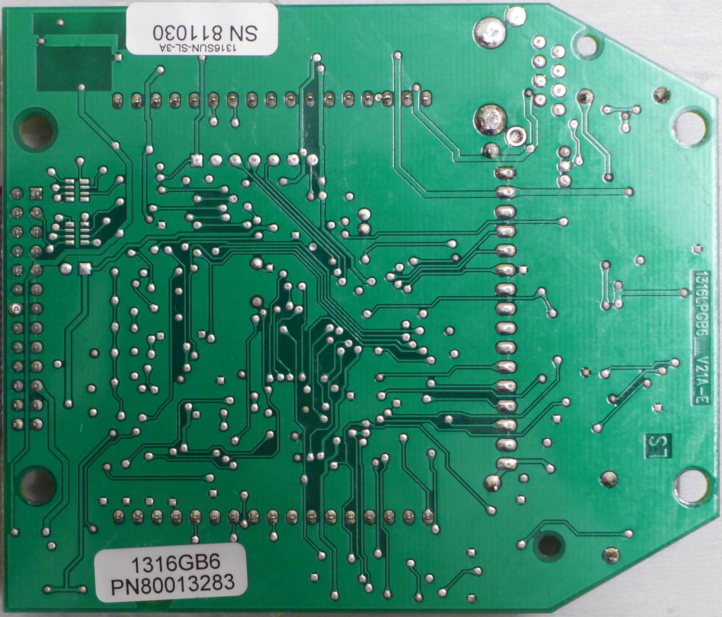

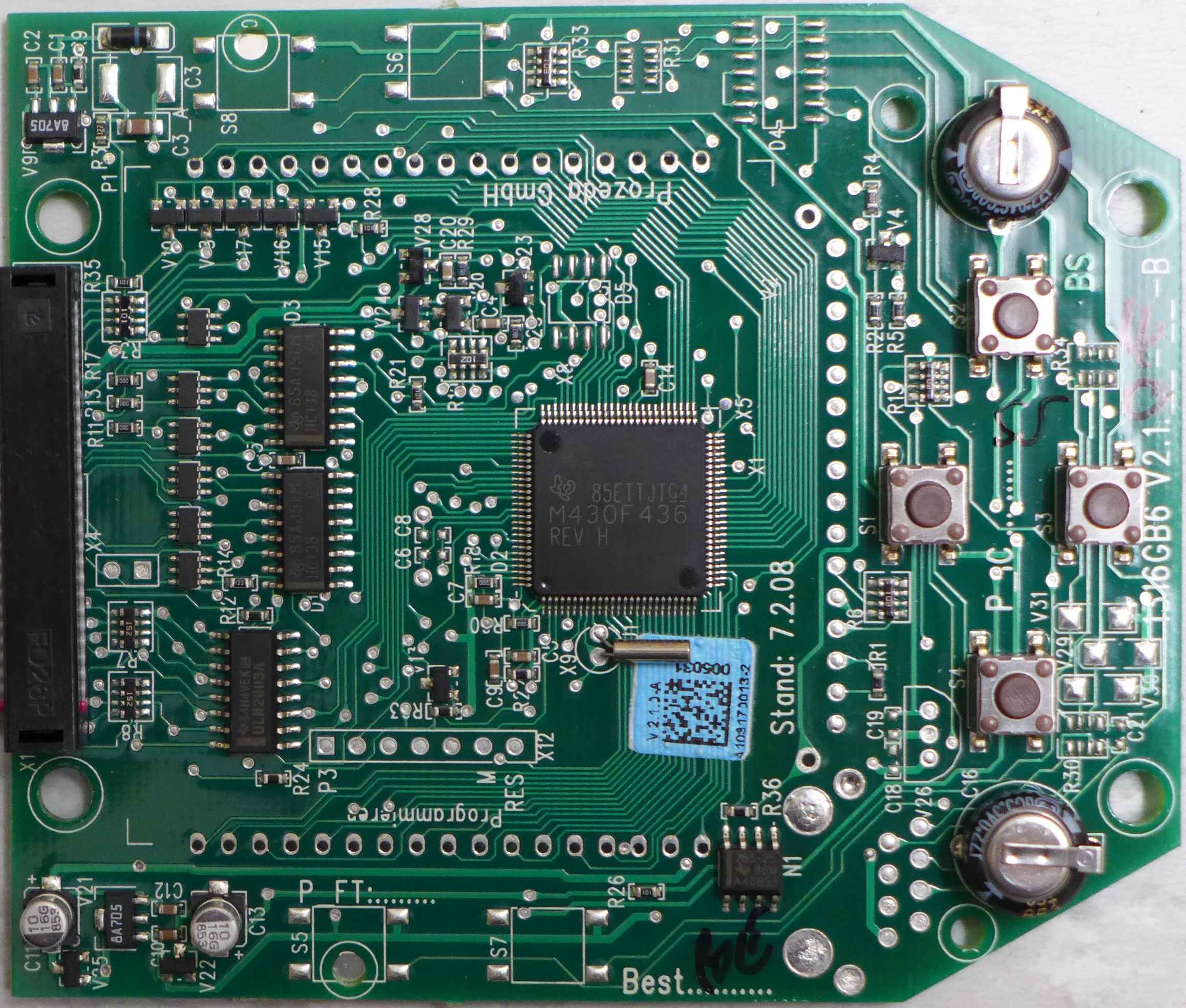

ich habe eine defekte Platine einer Solarsteuerung Sungo SL mit
MSP430F436. Es ist die Frage ob sich da eine serielle Schnittstelle für
Datenlogging nutzbar machen lässt.
von Matthias W. (matt007)

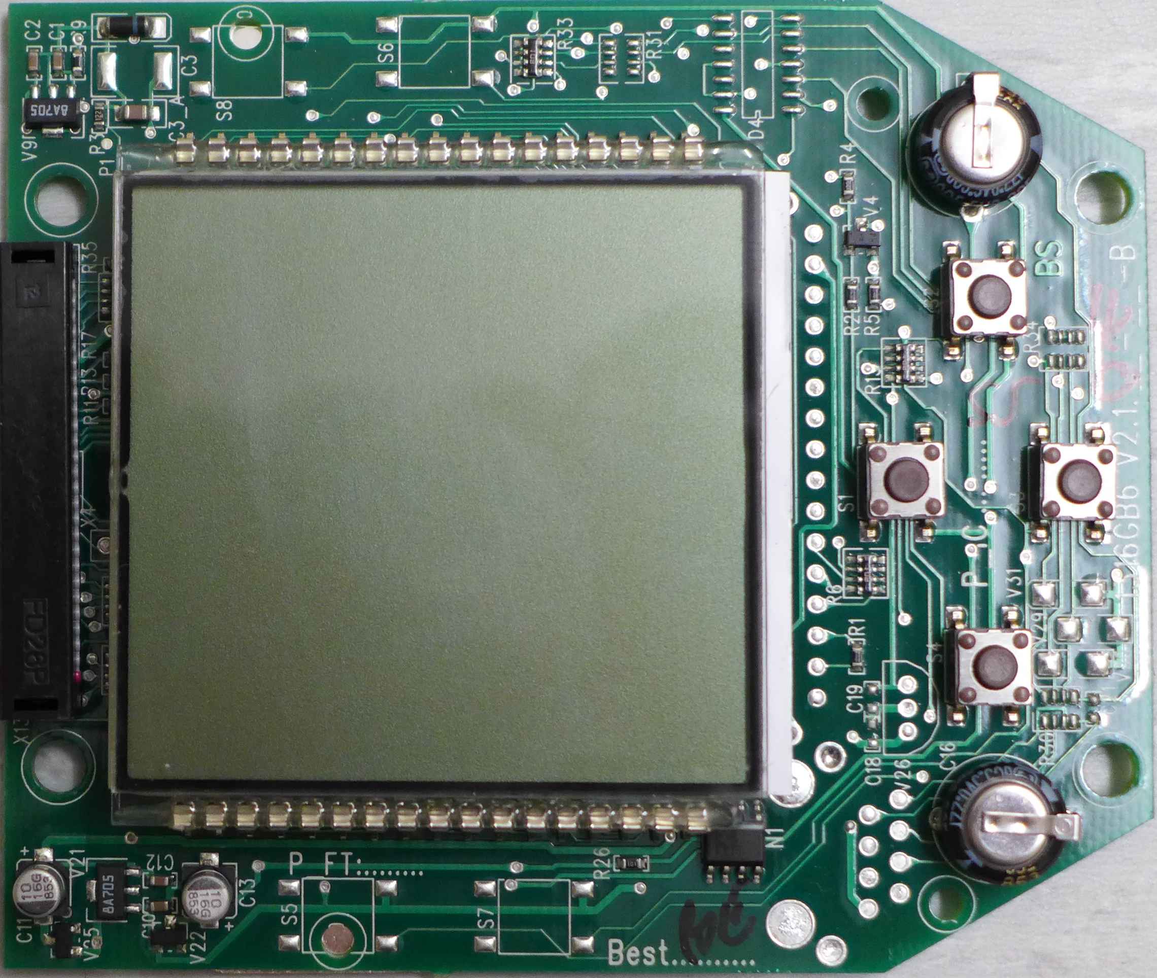

Hier die Platine mit der MSP430-CPU. Die Platine ist defekt. Bekam
Überspannung durch Blitz. Der Spannungsregler links vom Flachbandkabel
wird heiß. Die Stromaufnahme liegt >140mA.
Vermutlich kann man die defekten Teile tauschen. Über der CPU war ein
Display montiert. Das ist nun ab. Darunter sind 4 Bedientaster. Offenbar
gibt es 2 Pufferbatterien?

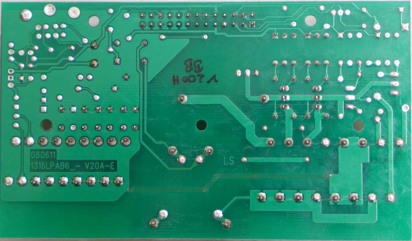

das ist die Sensor- und Aktorplatine, die über das Flachbandkabel mit
der CPU-Platine verbunden wird.
Eine serielle Schnittstelle kann ich da leider nicht sehen. Man müsste
wohl die Leiterbahnen von der CPU verfolgen um zu sehen wohin die Pins
der seriellen Schnittstelle gehen.

nein. Es wäre jedoch auch denkbar das Teil ggf. mit Heißluft auszulöten.
Sicher ist daß dieser eine Spannungsregler am Rand heiß wird. 8A705
steht da drauf. Vielleicht ist auch der ULN2003 hin.

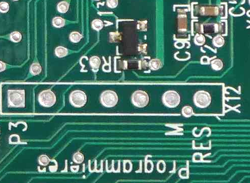

von chris (Gast)
Als Tipp die 8pin mini DIN Büchse welche hier unbestueckt is ist beim
slx die Verbindung zum Datenlogger bzw den Speicher stick für 100
Datensätze.
Man erkennt auch eine typische zwei transistor TTL rs232 Wandler
Schaltung. Kann aber such was anderes sein.
Matthias W. schrieb:
> Denkbar ist es die andere Software auszulesen, falls das über JTAG
> klappen sollte
Das ist recht unwahrscheinlich; die meisten Hersteller setzen die
JTAG-Fuse, um so das Auslesen zu unterbinden.
Außerdem: Wenn der Controller defekt ist, warum soll dann ausgerechnet
das Auslesen noch funktionieren?
ok. Das könnte man näher ansehen. Ich habe noch bessere Auflösung mit
10-facher Größe. Bei Interesse kann ich das mailen.

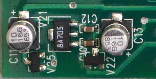

niemand schrieb:
> Wie wärs denn zunächst mal Spannungen messen und so was?
Ja. Welche und wo?
Solange ein derart grober Kurzschluß auf dem Board ist daß der eine
Spannungsregler heiß wird und begrenzt macht die Messung von Spannungen
nach dem Regler wohl wenig Sinn. Erst muss mal die Ursache des
Kurzschlusses entfernt werden.
> Dann weiß man doch ob Regler hin ist z.b.
> Systematisch Vorgehen eben,
ja. Also welches Teil löte ich zuerst aus. Ideen? Wenn die ICs gesockelt
wären würde ich die erst mal rausziehen und dann schauen was die
Spannung macht.
Mit einem Schaltplan täte ich mich viel leichter. Dann würde ich
leichter sehen wie die Dinge da zusammenhängen. Ich fand kein Datenblatt
zu diesem Regler. Ich weiß nicht welche Spannung dieser erzeugt. Das
könnten 5V sein oder etwas anderes zur Versorgung der PT1000-Sensoren,
Optokoppler und Triacs. Die MSP-CPU hingegen läuft vielleicht mit 2.5V.
Unten ist ein LM285-2.5 Referenzbaustein. Versorgt dieser die CPU?
> aber mir ist dein Ziel auch irgendwie nicht klar...
siehe oben. Logging von Daten ist mein Ziel. Es ist die Frage ob mir
diese Platine dabei helfen kann. Es ist ein 12bit ADC auf dem Chip mit 8
Eingängen. Und dazu der Stecker für die Eingangssignale wo ich anzapfen
könnte.
hier ist der Bereich um den Spannungsregler der heiß wird. Kann das ein
NCP705 sein?
Laut Datenblatt http://www.onsemi.com/pub_link/Collateral/NCP705-D.PDF
hat der jedoch ein anderes Pinout, arbeitet mit 1uF-Kondensatoren und
kann nicht mehr als 5.5V am Eingang verkraften. Das macht es
unwahrscheinlich.
ein TLV705 von TI sieht auch anders aus.
http://www.ti.com/lit/ds/symlink/tlv70525p.pdf

> einfache Platine in Gang setzen und umbauen
es ist halt kein Schaltplan dazu da. Das macht es schwerer. Dafür ist
die Leiterplatte solide gemacht. Die Eingänge gehen genau auf den
passenden Stecker. Das könnte man ggf. fast 1:1 am anderen Stecker über
einen selbstgebauten Adapter anklemmen.
JTAG wäre da. Referenz auch. Die Software muss mal halt schreiben. Dazu
muss man eine Entwicklungsumgebung einrichten. Keine Ahnung ob die
MSP430-Umgebung die TI nun ja auch mit GCC anbietet mittlerweile stabil
genug läuft um damit zurecht zu kommen.
Der Strombedarf dieser Lösung wäre klein.
Nur wohin mit den Daten? Einen externen seriellen Logger dran? Einen
extra AVR? Ein FRAM nutzen? Es gäbe von TI auch MSP430 mit FRAM. Das
könnte man dann ggf. auslesen.
> JTAG wäre da
JTAG für MSP430 oder einfach "irgendein" JTAG-Adapter? Letzteres wird
Dich nicht weiterbringen.
Danke Rufus für den Hinweis.
Ich meinte den JTAG-Anschluss auf der Leiterplatte (siehe X12 im Bild).
An diesen müsste ich den Laptop anschließen. Von Olimex habe ich noch
ein Adapterkabel für die parallele Schnittstelle. Eine solche hat der
Laptop auch noch. Ich müsste den Adapter umbauen, so daß er auf diesen
speziellen 7-poligen Anschluss auf der Platine passt.
Die Entwicklungsumgebung bräuchte ich dann auch. MSPGCC oder die
TI-Umgebung mit dem TI-Compiler oder neuerdings auch GCC. Fragt sich was
da heute stabil und daher zu empfehlen ist.
Wenn das JTAG ist. Hast Du durchgemessen, ob das an die JTAG-Pins des µC
geht?
Das könnte genausogut eine serielle Schnittstelle für BSL sein ...
> geht?
nein. Es schien mir plausibel. Am rechten Pin steht RES für Reset.
Darunter steht das Wort Programmieren. Welche Möglichkeiten außer JTAG
bietet der MSP430 denn um ihn zu programmieren?
ok. Danke für den Hinweis. An dieses "Boot Strap Loader Interface"
dachte ich gar nicht. Das geht beim MSP430F436 über UART. Dann müssten
die UART-Pins ja über diese Leiste zugänglich sein.
Kann man einen jungfräulichen Chip über diese Leiste programmieren?
Beim AVR muss man ja den Bootloader erst mal hineinbringen. Vorher macht
er ja nichts.
(Vorausgesetzt, daß "diese Leiste" tatsächlich für BSL da ist)
BSL sieht das vor, ja. Der dafür erforderliche Bootloader ist fester
Bestandteil jedes BSL-fähigen MSP430.
Hier wird das ganze beschrieben:
http://www.ti.com/general/docs/lit/getliterature.tsp?baseLiteratureNumber=SLAU319&fileType=pdf
Danke Rufus. Über den TEST-Pin (RTS) wird das dann ggf. ausgelöst oder
über TCK (BSL-Entry Sequence). 9600bd ist nicht so riesig viel.
Laut dem Schaltbild braucht der BSL 8 Pins. An X12 sind nur 7 Pins zu
sehen. Das ginge wenn der VCC_IN nicht gebraucht wird.
