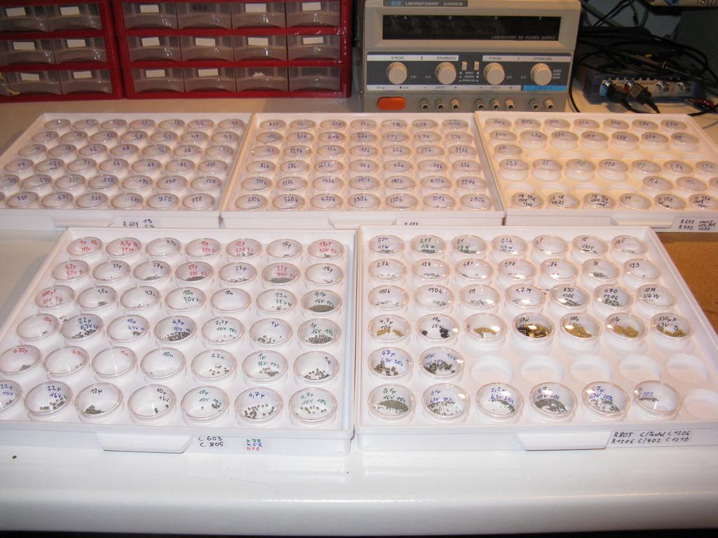

Fixierung und Beschriftung, die Bauteile selber tragen ja keine (C) bzw
nur schwer lesbare (R) Werte.
So ein Rollenabschnitt krümmt sich sonst immer nervig, springt über den
Tisch, du verschiebst ihn mit der Pinzette,…
>> Wenn man das ganze nach Werten sortiert macht, findet man das fürs
>> aktuelle Pad benötigte Bauteil sehr schnell.
> Wenn man jetzt längere Streifen zur Verfügung hat, schneidest Du dann
> genau so viele ab wie Du sie benötigst?
> Bereitest Du die Bestückung also jedes Mal passgenau exakt vor?
Nein.
Wenn ich Bauteile Projektbezogen bestelle, gibt es vom Lieferanten den
Abschnitt mit der genau benötigten Menge, den Klebe ich dann so auf.
Die meisten häufigen Werte habe ich aber entweder immer fertig
vorbereitet, so habe ich eine Tafel mit R in 1k, 4k7, 10k und C in 22p,
1n, 100n, 1µ immer drauf, und die Strips werden gewechselt wenn sie leer
sind.
Andere Werte ziehe ich aus meinem Sortiment, wo sie in ca 30cm-langen
Abschnitten in Folienhüllen in einem Ordner abgeheftet stecken, Klebe
sie nach oben überstehend auf, und danach wieder vorsichtig ab. Das
Abziehen geht natürlich nur bei einer Kunststoff-Rückseite, die
Papier-Rückseite mancher Passives macht da Probleme. Da der Abstand aber
konstant ist, lässt sich da recht einfach ein Maßband zum Abzählen
herstellen. Und wenn dann am Ende mal eines über ist, lässt sich der
Verlust von 1ct beim Wegwerfen auch verkraften.

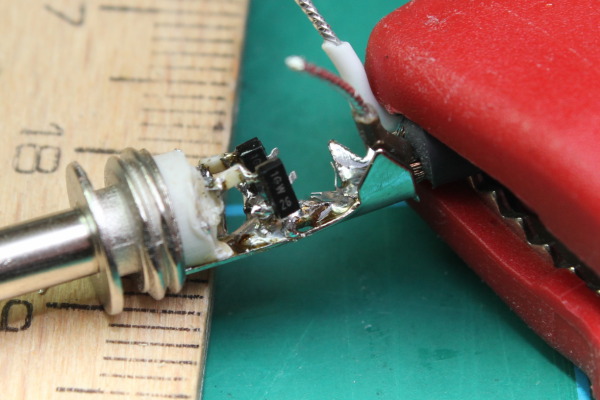

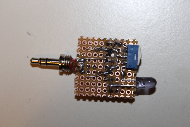

OP #3791524
Karsten M. schrieb:
> Schön und gut - aber einen Nachteil wird man nie abstellen können:
> Man braucht immer eine geätzte Platine für den Aufbau!
> Ohne Lötstop hat man wahrscheinlich auch ziemliche Zusatzprobleme.
> Viele meiner Schaltungen sind Unikate und es macht Spass einfach mal
> eine Lochrasterplatine zu nehmen und loslegen zu können.
> Diesen Spass wird man bei SMD so nie bekommen.
Sicher?
Siehe Anhänge :D

#3793576
> Sicher?
> Siehe Anhänge :D
Ganz sicher - denn um solche "Mikro-Basteleien" hinzubekommen lasse ich
einfach viel zu viele Nerven im Vergleich zum Bastelspass!
In nur sehr seltenen Fällen ist es erforderlich etwas so kompakt
aufbauen zu müssen.

Irgendwann hatte ich die Fummelei mit den Gurtabschnitten satt. Hab dann
mal etwas Geld ausgegeben und mir das hier bestellt:
http://www.pkelektronik.com/licefa-smd-schrank-a1-1smd-grau-weiss.html
Bin damit sehr zufrieden, war das Geld absolut Wert. Als Etiketten hab
ich [1] genommen und innen an die Döschenwand geklebt. Das hat den
Vorteil, dass mans immer lesen kann, auch wenn die Döschen in der
Schublade stehen, egal ob Deckel drauf oder nicht. Im Gegensatz zu den
Biozym-Röhrchen kann man mit der Pinzette auch einfach einzelne Bauteile
rausnehmen wenn die Dinger ohne Deckel am Tisch stehen ohne die in die
Hand nehmen zu müssen. Recht viel schneller und bequemer geht
Handbestückung denk ich nicht mehr. Kann man z.B. alle Werte die man für
ein bestimmtes Projekt brauchen wird erstmal am Tisch verteilen, dann
Wert für Wert abarbeiten und immer wenn man mit einem Wert fertig ist
das Döschen gleich ins Sortiment zurückstellen. Das Einsortieren hat
mich zwar zwei Abende gekostet, aber beim ersten Bestücken freut man
sich dann total wie angenehm das geht ;-)

OP #3809298
Ist nicht so mein Fall, da die Bauteile ihre Orientierung verlieren. Mag
bei Rs (sofern man die Beschriftung nicht oben haben will) und Cs egal
sein, aber spätestens bei Dioden beginnt das Gefluche.

#3811520
Moritz A. schrieb:
Das stimmt - mir gefällt die Idee mit dem aufkleben, weil sie sehr
übersichtlich ist.
Dafür kann man in der Sortiments- bzw. Dosen-Lösung bequem ein ganzes
Sortiment schnell auftischen und wegräumen.
Ausserdem ist die Lösung je nach Kasten bzw. Kistchen sehr platzsparend.
Die Arbeit mit dem aufkleben und evtl. wieder entkleben entfällt.
Das ist wahrscheinlich eine Frage der Vorliebe.
Blöd ist das es zu aufwendig ist beide Lösungen auszuprobieren.
Zumindest nach der (teuren) Anschaffung von Sortimentskästen muss man
sich einreden das diese sehr praktisch sind. :-)
#3811532
