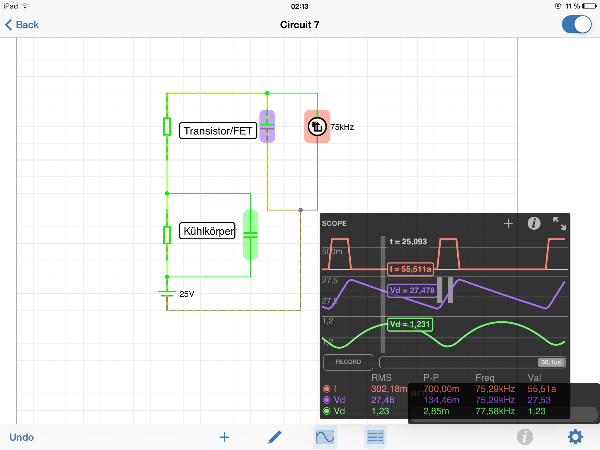

von Jan R. (Gast)
Enschuldigung.
Wärmekapazität ist in der E-Technik ein Kondensator.
Lege ich einen Wärmekapazität über einen Wärmewiderstand an die
umgebung, verliert sie mit PT1 Verhalten an wärme.
Denn die Temperatur ist in der E-Technik die Spannung. Der
Wärmewiedderstand der Ohmsche wiederstand doe wärmeleistung der Strom
und die Umgebungstemperatur eine Spannungsquelle.
So kann mam das Thermische system jetzt beschreiben mit einer
Differentialgleichung mit Fallunterscheidung einmal wenn energie
zugeführ wird und die für die Leitenphase wo nur die I^2*RDs(on)
anfällt. Also eigentlich 2 DGLs. Das ganze kann man jetzt in Scilab
berrechen. Mann wird dann eine auf eine Temperatur asymptotisch
zulaufende e-Funktion sehen, die von einem Dreieckigen Temperaturrippel
überlagert ist. Diese Asymptote kann man auch ohne die DGLs bestimmen
nämlich indem mann die Mittlere Verlustleistung mit allen
Wärmewiderständen Multipliziert Dies dürfte dann analog zur
Elektrotechnik genau Tjunction entsprechen.
Der Schaltplan entspricht dem Thermischen ersatzschaltbild.
Die Spannungsquelle ist die Umgebung. Sie habe ich mal als unendliches
wärmebad angenommen sprich durch abgabe von energie erhitzt es sich
nicht. Der Lila Kondensator ist die Wärmekapazität zwischen Gehäuse und
Kristall. Seine Spannung entspricht der Temperatur des Kristalls. Das
dürfte doch jetzt alles so stimmen..
von Antimedial (Gast)
Ja, und welchen Schluss ziehst du daraus?
von Jan R. (Gast)
Naja, ein Schluss ist, dass ich vergeblich die Wärmekapazität im
Darenblatt des BUZ11 suche. Der andere ist, dass die mittlere
Sperrschicht Temperatur nur von den Wärmewiderständen abhängt und der
Ripplel von der Kapazität abhängt. Das ganze ist einer geschalteten KSQ
ähnlich.
Das Stichwort thermische Impedanz habe ich ja schon genannt. Diese Kurve
findet man in jedem Datenblatt. Da sieht man auf den ersten Blick was
Sache ist.
Im Prinzip ja. Und was sagt dir das jetzt in Bezug auf die
Schaltverluste?

von Jan R. (Gast)
Ich mache mal eine Beispielrechnung und du kannst dann Beurteilen, ob
das Richtig ist.
Also wir haben einen 50% gastgrad mit 100kHz. Der effektivwert der
Schaltverluste ist 0.5W die Leitendverluste sin 2W.
Wegen der 50% Tastgrad, hat man Effektiv 1W Leitendverluste.
Im Effektivwert werden 1.5W Verheizt. Unsere Umgebung bleibt konstant
auf 25°.
Der statische Wärmewiderstand des Transistors ist 1K/W die
Wärmeleitpaste können wir für dieses fiktive Beispiel mal Rauslassen.
Der Einfachheit halber, nehme ich den Wärmewiderstand des Kühlkörpers
jetzt mal mit 10K/W an.
Die Impedanz für die oben angegebene PWM ist 0.6K/W
Da der Kühlkörper eine Relativ große Zeitkonstante aufweist, ist die an
ihm anliegende Temperatur konstant. Da wir die Wärmeleitpaste
vernachlässigt haben, ist die Kühlkörper Temperatur gleich der
Gehäusetemparatur (Regel Reihenschaltung). Die Temperatur beträgt
1,5W*10K/S + 25°= 35°
So die Junction-Temperatur ist jetzt Z*Pd+35°= 0.6(K/W)*1.5(W)+35°=35.9°
Ist dieser Rehenweg ok?
Hier nochmal in Schritten.
1.Effektivwärmeleistung über RMS-Integral ausrechen.
2.Mit dem Effektivwerten und den wärmewiderständen aus Wärmeleitpaste
und Kühlkörper die Gehäuseteperatur ausrechnen.
3. Gehäusetemperatur ind die Gleichung für die Peaktemperatur einsetzen
(TPEAK= Z*Pd+Tc)
Mfg
Nein, so geht das nicht. Wenn du die thermische Impedanz hernimmst,
musst du auch mit der aktuellen Verlustleistung rechnen, nicht mit der
effektiven.
Also, jetzt noch einmal: Die thermische Zeitkonstante des Chips beträgt
mehrere ms. Was sollen da bitte Pulse von 5us ausmachen? Da rechnet man
einfach mit den statischen Werten.

von Jan R. (Gast)
Oben sagst du, dass es richtig ist die Gehäusetemperatur mit den
Statischen werten zu berechnen. jetzt sagst du, dass es falsch ist.
Und ich rechne doch mit den Momentanwerten Zwie Watt ist i^2*RdsON = Pd
die verlustleistung, die in der Leitendphase anfällt es geht hoer nicht
um die Schaltverluste, das haben wir ja schon durch, dass die Statisch
berrechnet werden mit dem RMS.. Wenn du mit den 100Khz nicht leben
kannst, mache 5Khz daraus es ist nur eine beispielrechnung, die die
vorgehensweise beschreiben soll.
Nochwas das gehäuse hat zeitkonstanten im MSBereich. Die Temparatur an
ihm, ist quasi Konstant und mit den RMS weten berechenbar. Nur die
Chiptemperarur ist Rippelig. Sie berechnet sich doch aber für den
Schaltbetrieb aus Z*(I^2*RdsON)+TC. Wie gesagt es geht mir jetzt um die
PWM nichtmehr um die Schaltverluste.
Du hast die falschen Werte benutzt.
RMS ergibt physikalisch in diesem Zusammenhang einfach keinen Sinn.
Ob 100 kHz oder 5 kHz spielt quasi keine Rolle. Ich kann übrigens
wunderbar damit leben, ist doch viel einfacher so, wenn man alles schön
statisch rechnen kann.
Die Physik ist dann aber immer noch gültig und hat sich nicht verändert.
Mach dir doch einmal die physikalischen Verhältnisse in einem Chip
wirklich klar, anstatt nur wild herum zu raten.
Warum ich habe Mittelwerte für die gehäusetemperatur genommen, warum
sollte das falsch sein. Es geht hier ja nicht um die Impedanz, sondern
um die Statische berechnung. RMS ist das falsche wort ich meine den ganz
Normalen Mittelwert,.
Das ist verdammt nochmal ja auch kein RMS und kein Mittelwert, sondern
die momentane Verlustleistung im Chip wie Interpretierst du hie RMS
hinein.
Dann benutzt du aber auch Mittelwerte.
Wie berechnest du die?
Dann sage doch mal konkret, was dich stört. Ich bin mir sicher, dass ich
es Verstanden habe, und fühle mich solangsam wirklich veräppelt.
Du würfelst ganz wild Mittelwert, RMS, Momentanwert, statische Wert usw.
Durcheinander. Da blickt wirklich keiner mehr durch.
> hinein.
Ich intepretiere nichts hinein, du schreibst ständig etwas von
RMS-Werten. Das gibt es aber nicht!
Natürlich arbeite ich mit Mittelwerten. Weil ich begreife, wieso ich die
verwenden darf. Das hast du aber anscheinend noch nicht. Oder du kannst
es nicht sauber ausdrücken.
von Jan R. (Gast)
Ja stimmt, ich meine nicht RMS, sondern den ganz Normalen Mittelwert, da
es ja eine Leistung ist und da wie du bereits sagtest RMS, keinen Sinn
macht.
Ja, habe ich ja schon bestätigt.
Ja und welchen Mittelwert benutzt du? Den im Bild?
