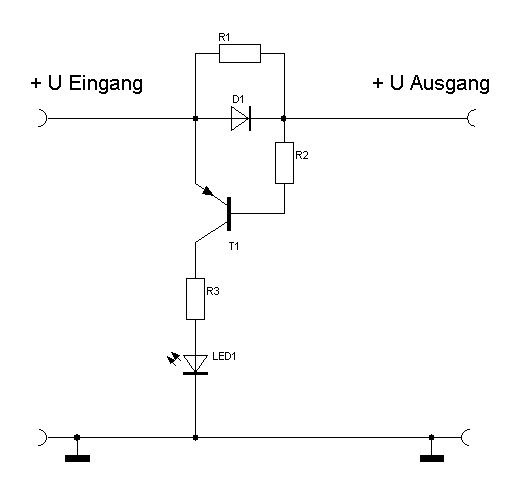

Ich hätte nun gern eine ähnliche, einfache Lösung auch für höhere
Stromaufnahmen.
Natürlich könnte ich jedes Schaltungsteil mit einem eigenen
Labornetzgerät versorgen, oder in jeden Zweig ein Amperemeter
einschleifen - ich bräuchte höchsten 4 gleichzeitig :-).
Man könnte auch einen Kunstrukt aus Shunt und OPV bauen.
Oder was knuffiges mit dem AD8218.
Oder was cuhles mit LM3915 LED Ketten.
Ich dachte aber mehr an einen cleveren kleinen 2- oder 3 Pol, aus LED
und 1 oder 2 Transistoren.
Wie Ihr aus obigem Beispiel erseht, 2 oder 3 Volt Spannungsverlust wären
aus Sicht der Spannungsversorgung zunächst kein Problem, bei höheren
Strömen dann aber eines der Verlustleitung.
Fällte Euch dazu eine simple Lösung ein ?

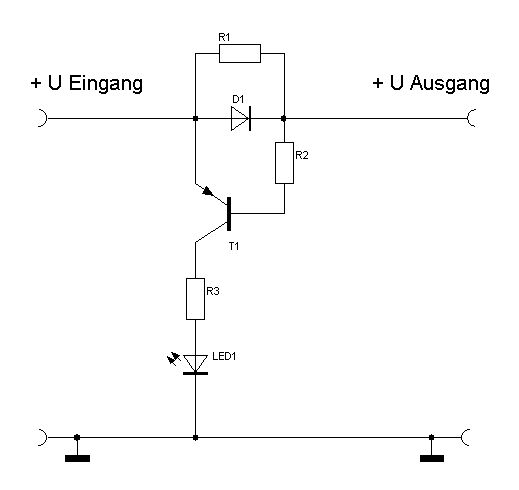

#3792205
an dieser einfachen Schaltung fallen je nach verwendeter Diode maximal
etwa 0,7 V ab. Du könntest mehrere dieser Schaltungen in Reihe schalten,
jedoch mit jeweils unterschiedlichen Werten für R1.
Was spricht eigentlich gegen ein gutes, altes analoges
Drehspulinstrument?
Gruß, Joe
OP #3792461
Danke für die Schaltungsvorschlag.
Das etwa ist es, an was ich dachte.
Gegen ein Drehspulinstrument (Ich kann damit umgehen) spricht, das ich
mehrere Baugruppen auf einen Blick kontollieren möchte.
4 gleichmässig leuchtende Dioden für die 4 Baugruppen sind in der
Überwachung auf einen Blick einfacher und brauchen viel weniger Platz im
heimatlichen Basteleckchen als 4 Multimeter.
Ibram
#3792665
Ein Stromspiegel so ähnlich wie die Schaltung oben wäre auch noch eine
Möglichkeit. Als Vorteil gegenüber der einfachen LED wäre der
Spannungsabfall mit etwa 1 V (0,3 V am Shunt und 0,7 V an der
Diode/Transistor) etwas geringer und der Strom für die LED ist begrenzt
und kann bei Bedarf um einen etwa konstanten Faktor kleiner oder größer
sein. In einer leichten Abwandlung könnte man auch eine grobe Begrenzung
des Stromes erreichen.
