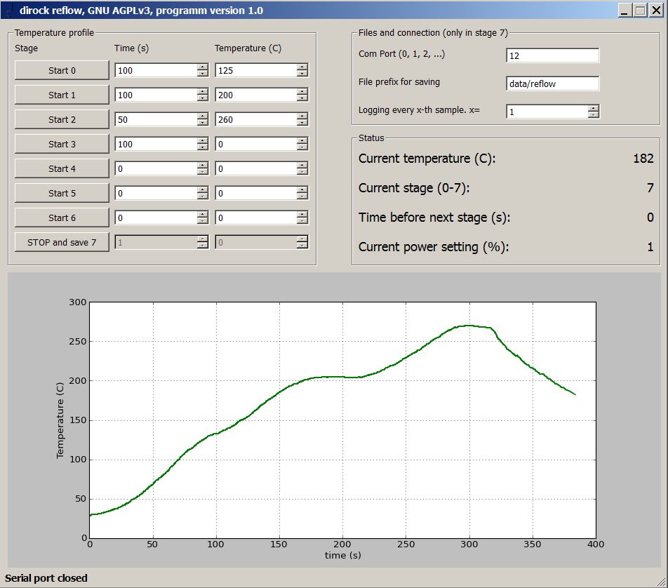

eine Reflow-Software auf Basis von Qt und Python.
. Für Windows gibt es winpython.
. Die Software ist geschrieben für den beta reflow controller V2;
wahrscheinlich mit wenig Aufwand an andere Controller anpassbar.
Motivation für das Schreiben der Software war:
. Eine Software, die ich leicht verstehe und verändern kann.
. Einfache Bedienung.
. Nachvollziehen der Verzögerungen durch Ofen, PCB-Volumen.
. Manuelles Eingreifen auf einfache Weise.
Anmerkungen zum Bild:
Bei 200 Grad sind die Stäbe gerade komplett abgekühlt. Deshalb wird die
Kurve bis 260 Grad nicht mehr steil. Besser ist es, bei 180Grad zu
starten.
Programmerklärung im File.
Edit: TODOs bearbeitet.

OP #3796434
Danke. Anmerkungen:
Die Funktion "shoot" sendet einen Wert 0-100 über einen COM-Port an den
Reflow-Controller (Variable self.power).
Daraufhin heizt der Beta-Reflow-Controller zwischen 0 und 1 Sekunde
Danach gibt dieser Controller aufgrund des shoot-Befehls automatisch
ungefragt die aktuelle Temperatur aus.
Das Programm holt diesen Temperatur-Wert mit der Funktion
"read_after_shot" vom COM-Port ab. Da der Beta-Controller ungefragt die
Temperatur nach jedem "shoot" ausgibt, muss die Temperatur nicht
angefragt werden.
Falls ein anderer Controller die Temperatur nach "heize mal etwas" nicht
automatisch ausgibt, so könnte man in der Funktion "shoot" am Ende den
Temperatur-Request einfügen. Bevorzugt in shoot. Die Zeit, die der
Controller für die Antwort benötigt (UART=langsam), wird für
Berechnungen genutzt.
Die Programm-Version 1.1 enthält in der Funktion "run" eine
If-else-Struktur zur Brechnung der Variable self.power. Diese orientiert
sich an der gemessen Temperatur und der aktuellen Target-Temperatur. Die
eingesetzen Werte hängen vom Ofen und PCB-Volumen ab.
