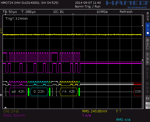

Prinzipiell funktioniert das auch, bloß hängt sich der STM32 sporadisch
einfach auf während der Kommunikation.
Mit dem Oszi kann man erkennen, dass dies immer dann passiert, nachdem
der Master die Write-Adresse gesendet hat und der STM32 sein Acknowledge
gibt. Dann passiert gar nichts mehr und der STM32 hängt fest.

Gast #3794230
Auf die Idee bin ich noch nicht gekommen.
Da ich auf dem Raspberry nur vorgefertigte Libs benutzt habe, habe ich
hier keinen Fehler vermutet.
Ich habe nun testweise das Clockstretching auf dem STM32 deaktiviert und
die Busgeschwindigkeit mal auf 10kHz gesetzt.
Nun läuft die Übertragung zwar noch immer nicht ganz fehlerfrei, aber
der STM32 ist bis jetzt nicht mehr hängen geblieben :-). Ich hoffe, das
war wirklich der Fehler.
Danke für den Tipp, da wär ich nicht drauf gekommen.
