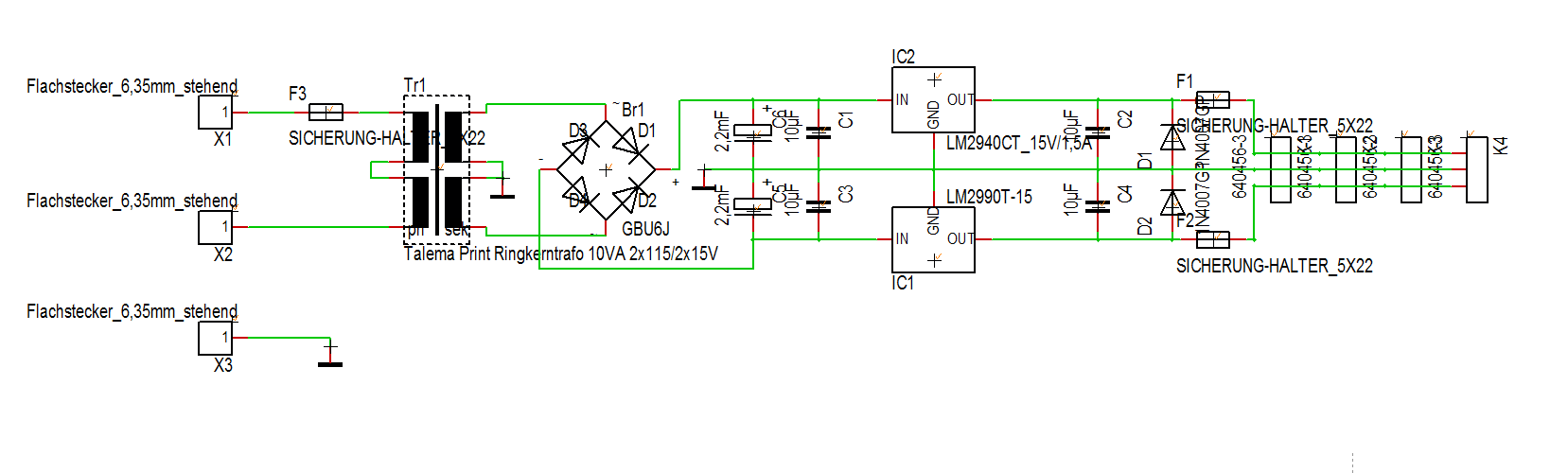

Im Rahmen meines Verstärkerprojekts hab ich mich kürzlich mal dran
gemacht, das netzteil für die Vorstufe des Amps aufzusetzen, hier jetzt
mal primär der Versuch, grobe Schnitzer und Verbesserungen genannt zu
bekommen.
Versorgt wird über den 10VA RKT 2200mF Elkos zum Glätten, und Low Drop
Regler, Schaltplan und Layout anbei.
Edit:

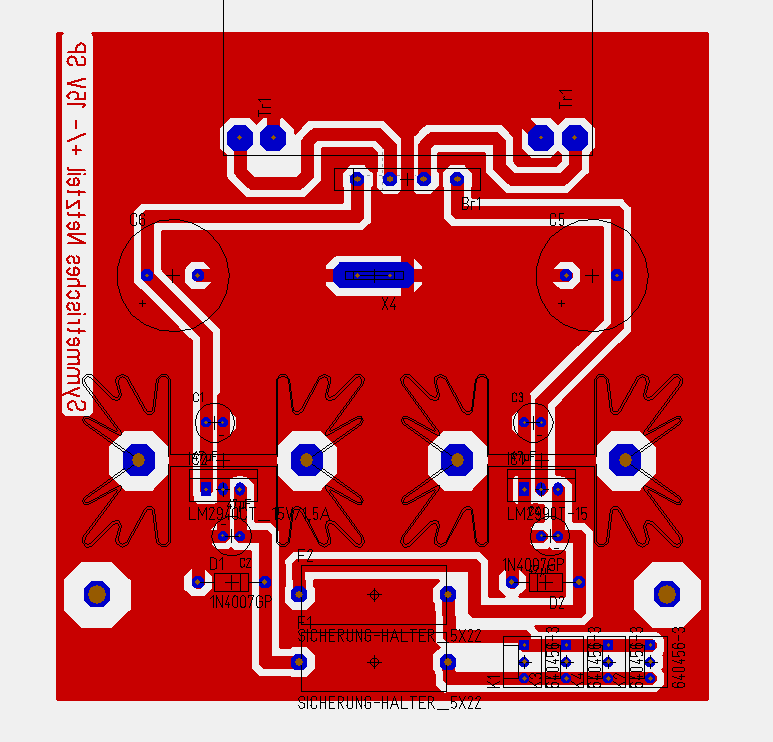

Bedenken hab ich Layoutseitig, ob die Masse unten bei den
Abgangssteckverbindern nicht zu lang ist, vor allem zum Negativregler.
Sebastian P. schrieb:
> Low Drop
> Regler
Warum denn LD Regler? Mit einem 2*15V Trafo hast du soviel Spannung, das
da auch jeder Schnmutzregler mit klarkommt.
Die Massefläche ist kontraproduktiv, wenn sie mit dem Gehäuse und/oder
Versorgungsmasse verbunden wird. Gehäuse und Versorgungsmasse sollten an
einem einzigen Punkt verbunden werden, der sich dicht am empfindlichsten
Eingang des Amps befindet. So vermeidest du Masseströme und
Brummschleifen.
Und hier noch ein Zitat aus dem Datenblatt für den LM2940:
>COUT (gemeint ist dein C2) must be at least 22 µF to maintain stability.
>May be increased without bound to maintain regulation during transients.

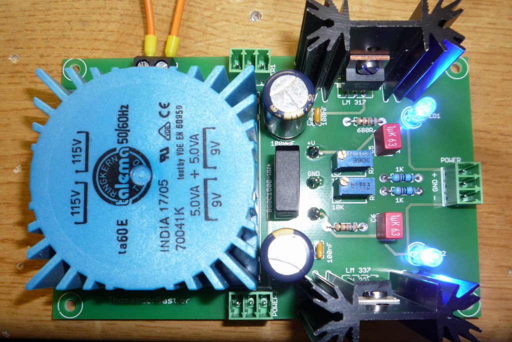

von Thomas D. (thomasderbastler)
ich habe für meinem PreAmp mit LME49710 ein NT mit LM317 und LM337
gebaut.
Beschaltung nach Datenblatt.
Absolut ausreichend von der Qualität !

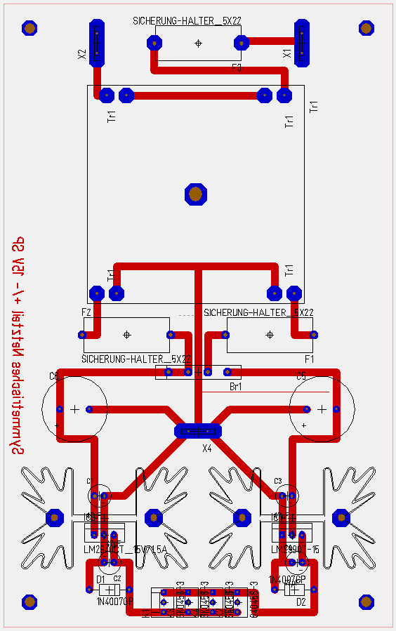

von Sebastian P. (sebl)
So, ich hab jetzt die geschichte mit der Masseführung nochmal überdacht
und bin jetzt zu dem ergebnis gekommen, dass ich mittels
Flachsteckverbinder zentral auf einen noch nicht genau festgelegten
Sternpunkt geh, die Steckverbinder unten bleiben erstmal 3-Polig,
angedacht sind da übrigens die PSS/ PSK die es auch bei Reichelt gibt.
Elko hab ich jetzt gegen einen Typen ersetzt mit 68µF 35V und 0,35 Ohm
ESR

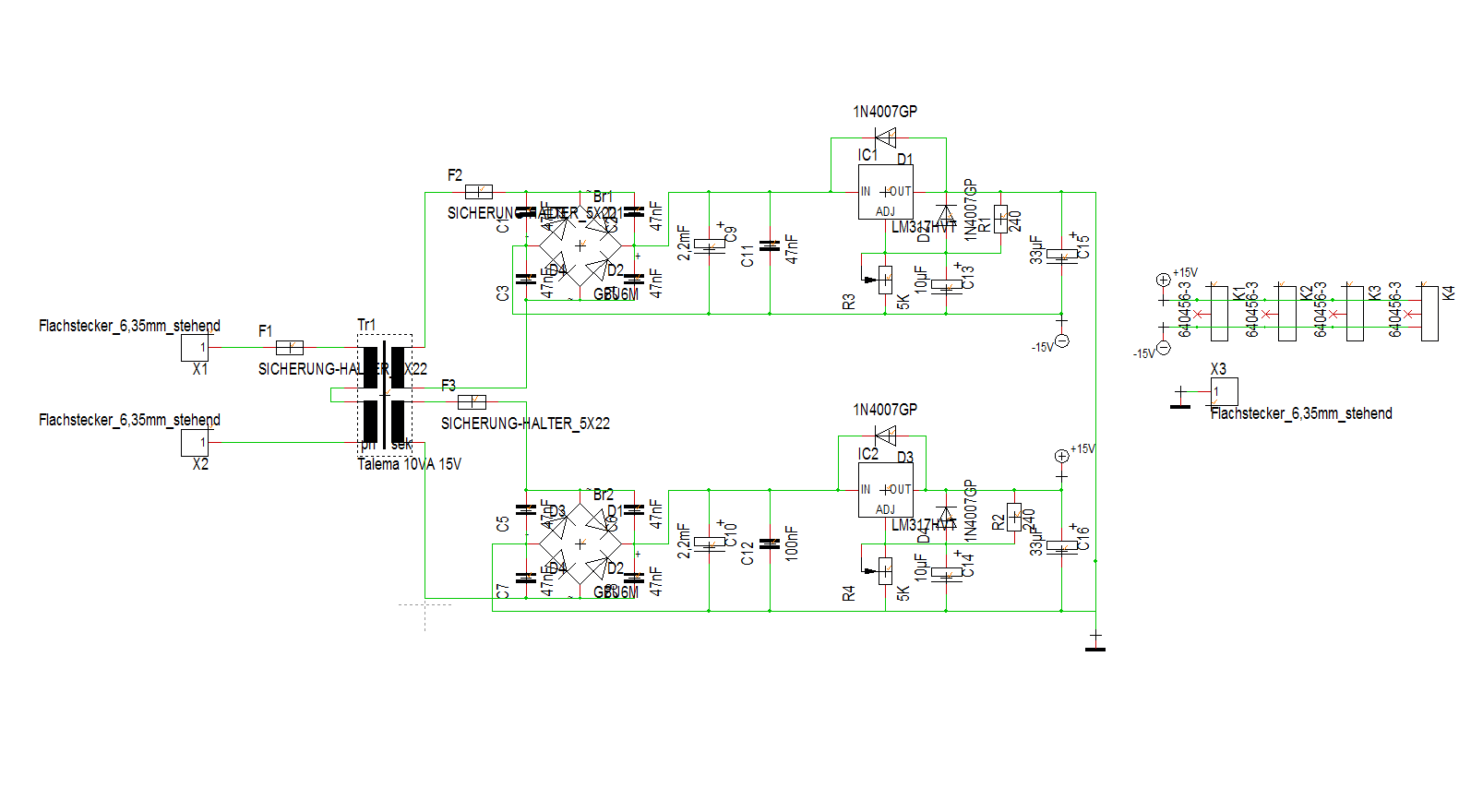

von Ulrich H. (lurchi)
Die Sicherungen gehören vor den Gleichrichter. Denn sie sollen den Trafo
schützen, etwa wenn der Gleichrichter wegen Überhitzung defekt wird.
Auch hilft so der kleine Widerstand der Sicherung Stromspitzen zu
reduzieren.
Wenn die Spannung ausreicht,ist ein normaler Regler meist besser, weil
weniger empfindlich auf den Kondensator am Ausgang.
Die Masseschleife ist immer noch da, so dicht am Trafo fängt man sich da
ggf. Brummen ein - helfen tut die verbindung außen rum auch nicht,
sonder es widerspricht gerade dem Konzept einer sternförmigen Masse.

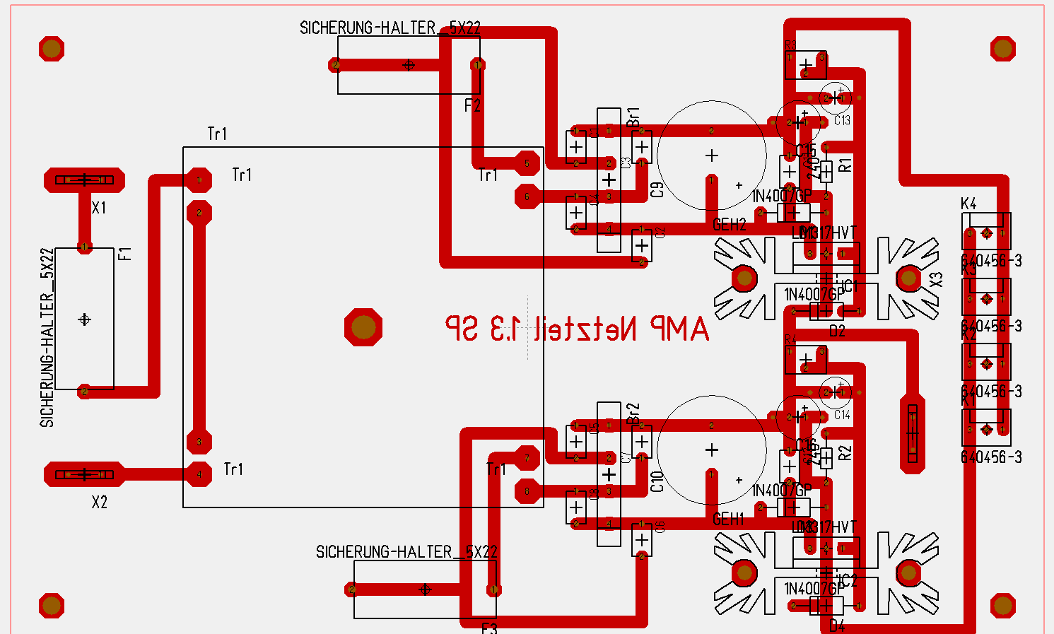

So, Die Massefläche is eingespart, da offensichtlich grundsätzlich
kontraproduktiv (ich war bislang der annahme dass ich damit nur ein
problem bekomm, wenn ich die Fläche so direkt "flächig" mit dem Gehäuse
verbinde.
Die restlichen Massen sind jetzt alls auf den Flachstecker
zusammengeführt.
Die Sicherungen sind entsprechend gewandert.
Zwecks "normaler Regler" werd ich den Status quo mal so belassen und
schauen wie sich die Dinger verhalten, im schlimmsten Fall lässt sich
das ja leicht auf 78er austauschen
von Peter D. (peda)
Wenn Du besonders rauscharme Spannungen willst, nimm 2 nicht-LDO positv
Regler und schalte sie am Ausgang zusammen.
Der LM317 hat gute Eingenschaften.
LDO und negativ Regler rauschen stärker, als positiv Regler.
Aber auch, wenn Du positiv und negativ Regler nimmst, solltest Du sie
mit getrennten Trafowicklungen speisen und erst am Ausgang zusammen
schalten. Sehr leicht baut man sich sonst im Layout eine Masseschleife
auf, die Brummen einkoppelt.
Ein Massefläche ist nicht zu empfehlen. Besser ist eine Masseführung
exakt nach Signalfluß, also Diode -> Elko -> Regler -> Elko -> Ausgang.
Ich hatte mal in einem Röhrenradio den Siebelko gewechselt und die
Isolierscheibe weggelassen. Prompt wurde ich dafür mit einem leisen
Brummen bestraft.
Chassis != GND.
Das Chassis ist nur an einem einzigen Punkt mit GND verbunden. Kein
Strom darf über das Chassis fließen.
In hochwertigen Geräten überbrückt man auch jede Gleichrichterdiode mit
einem 10..47nF Keramik. Damit dämpft man Störflanken im Nulldurchgang
und eventuelle AM-Demodulation von Ortssendern.
Also seitens Verschaltung am Trafo: Da hab ich in den Allermeisten
fällen bislang die Variante mit der Mittelanzapfung als Massepunkt mit
Positiv und Negativregler.
Auch der aus einer älteren Elektor entnommene Plan für einen
Funktionsgenerator, den ich in der Lehrwerkstatt nachgebaut hab (ich bin
Azubi Elektroniker - Geräte und Systeme jetzt im 3. LJ)
Verwendete dieses Design inclusive 7815/7915.
Und soweit ich das in erinnerung hab verwendet man gerade den
Negativregler damit sich der Ripple im symmetrischen Betrieb
gegeneinander auslöscht.
Man korregiere mich wenn ich falsch liege.
Ich glaub auch, da könnte wohl ein gewisser Anteil "Glaubensfrage" in
dieser Diskussion vorhanden sein wie man die Symmetrische Spannung
erzeugt.
Das Preamp Netzteil von ESP setzt auf irgendeinen Spannungsverdoppler
mit einfachen 18V gespeist ebenfalls mit 7815 und 7915.
Ich werd mir mal noch einige Meinungen anhören bevor ich an der
Schaltung weiter hantier.
Wenn die Masseführung in Ordnung ist, ist die Ausführung mit
Mittelabgriff ein einem Gleichrichter OK. Auch hat man so eine Diode
weniger im Strompfand und damit etwa 0,7 V mehr - das kann schon den
Unterschied ausmachen ob man ggf. doch einen LDO braucht. Der
wesentliche Vorteil von 2 Gleichrichtern wäre das man 2 gleiche positive
Regler nehmen kann.
Die extra Kondensatoren am Gleichrichter macht man um zu verhindern,
dass bei verzerrter Spannungsform an relativ steilen Flanken die Dioden
per Reverse Recovery Störpulse erzeugen können. Etwas Kapazität am
Ausgang des Trafos ist wegen des Blindstromes auch nicht unbedingt
störend, sondern sogar eher hilfreich. Nebenbei werden so auch HF
Störungen in beide Richtungen geblockt. An sich sollten auch schon 2
Kondensatoren ausreichen.
Wirklich rauscharm müssen die Regler nicht sein, denn moderne (auch
billige) Audioverstärker haben eine brauchbare
Versorgungsspannungsunterdrückung. Bei alten Röhrenschaltungen war das
teils ein Problem - heute sind die Verstärker gut genug, um auch mit
einer ganz einfachen Regelung auszukommen.
Beim Layout oben stimmt da was am Gleichrichter noch nicht - da sind 2
Pins verbunden.
Nachdem Die Low Drop Regler keinen besonders guten Anklang gefunden
haben hier hab ich jetzt nochmal eine Variante mit LM317 Positivreglern
und 2 Gleichrichtern gebaut so wie zuletzt empfohlen. Gehalten hab ich
mich dabei an die Figure 7 im angehängten ST Datenblatt.
Mit Sicherheit weit entfernt von Perfekt aber ich werde versuchen die
Kritik wieder mit einzubauen, falls was vollkommen daneben sein sollte.
Die Poties für die Spannungseinstellung sind nicht so ideal. So kritisch
sind Audioschaltungen mit der Spannung nicht - da könnten feste
Widerstände besser sein, oder auch ein fester Widerstand mit einem
kleinen Poti in Reihen. Bei einem Kontaktproblem am Schleifer geht die
Spannung dann nicht so weit nach oben, wenn weniger Reserve beim
Einstellbereich ist.
Die Masse würde ich bei den Steckern für den Ausgang schon noch
anschließen. Der eine Stecker für die Masse ist da eher unpraktisch -
wie will man da die Masse vernünftig auf 4 Teile verteilen.
Die Idee hinter dem Flachstecker war, die Masse einmal zentral auf einen
Massepunkt zu führen, wo auch Die Masse von Endstufe und Digitalmasse
zentral liegen, weil oben der Punkt war, dass Masseführung ein wichtiges
Kriterium im ganzen gebilde ist. Das ganze wird ja ein Vollverstärker
mit Class D endstufen vor dem Ausgang (Hypex UCD180)
Die Sache mit dem Festwiderständ geht in Ordnung, auch wenn ich ganz
gern, auch um Diagnosetechnisch sicher zu sein die 15V glatt gerne
gehabt hätte (abgesehen von einigen mV temperaturdrift) Eine option wäre
auch ein niederohmiger Trimmer mit Widerstand wie du sagtest, wo sich
ein teil im schlimmsten fall mit einer Drahtbrücke bestücken lässt, mach
mich da gleich mal drüber.
