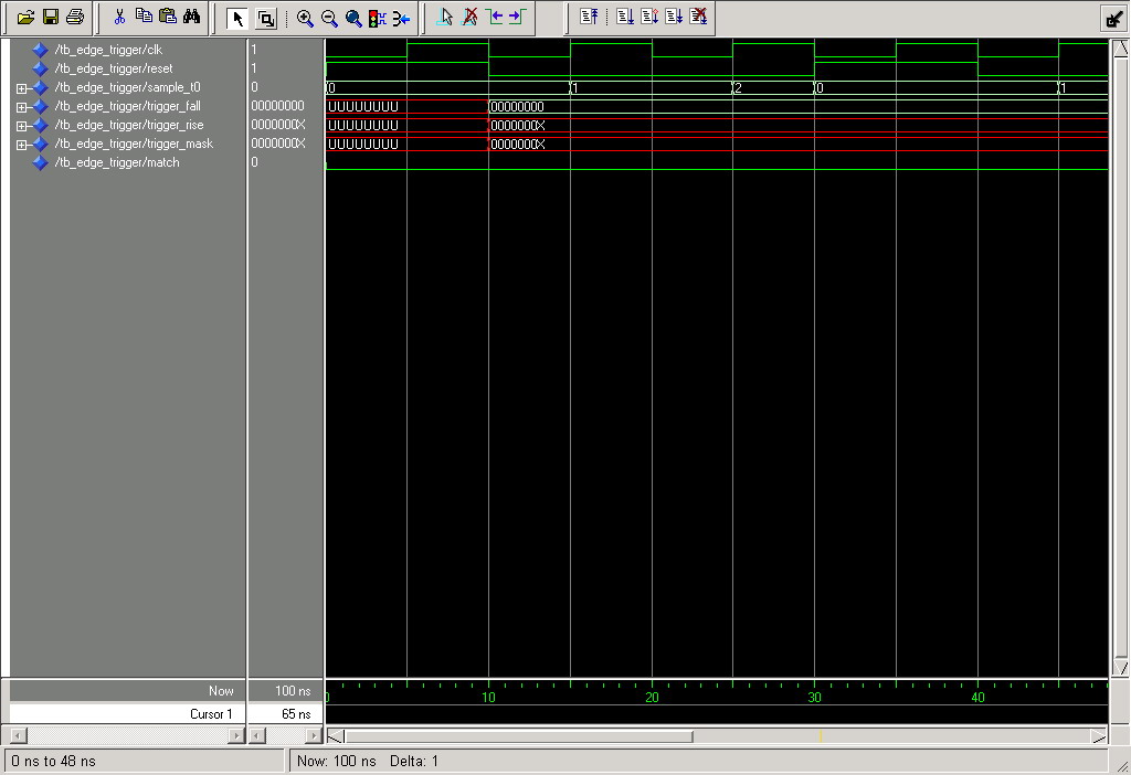

so, jetzt wollte ich mal ganz clever sein, und einzelne Tests in einen
process packen. Allerdings zerrren jetzt die einzelnen procs
(reset_proc und test_proc) untereinander an den Signalen, hier konkret
trigger_xxxx:
architecture behavior of tb_edge_trigger is
  constant PERIOD    : time   := 10 ns;
  signal clk         : std_logic   := '0';
  signal reset       : std_logic   := '0';
  signal trigger_rise :  std_logic_vector(7 downto 0);
  signal trigger_fall :  std_logic_vector(7 downto 0);
  signal trigger_mask :  std_logic_vector(7 downto 0);
  signal match :  std_logic := '0';
begin
   uut: entity ...
   clock_proc: ...
   probe: ...
  reset_block: block
22
  begin
23
    reset_proc: process(reset)
24
    begin
25
      if(reset = '1') then
26
        trigger_rise <= b"0000_0000" after PERIOD;
27
        trigger_fall <= b"0000_0000" after PERIOD;
28
        trigger_mask <= b"0000_0000" after PERIOD;
29
      end if;
30
    end process;
31
    time_reset_proc: process
32
    begin
33
      reset <= '1',
34
               '0' after 1*PERIOD,
35
               '1' after 3*PERIOD,
36
               '0' after 4*PERIOD,
37
               '1' after 6*PERIOD,
38
               '0' after 7*PERIOD;
39
      wait;
40
    end process;
41
  end block;
42
43
  test_proc: process
44
    constant DELAY : integer := 1;
45
  begin
46
    trigger_rise  <= b"0000_0001" after DELAY*PERIOD;
47
    trigger_fall  <= b"0000_0000" after DELAY*PERIOD;
48
    trigger_mask  <= b"0000_0001" after DELAY*PERIOD;
49
    wait;
50
  end process;
51
52
end;
Wie bekomme ich das nun wieder korrekt hin? Da Modelsim kein Schematics
anzeigt, habe ich keine Ahnung, was 'draus gemacht wurde.
Innerhalb der Tests wollte ich dann mit assert die Ergebnisse testen
(evtl. muss ich auch einen block 'draus machen mit "stimuli" und
"check").
Viele Grüße
Olaf

Man kann die Frage bzgl. obigen Ansatzes auch vereinfachen:
Wie kann ich in VHDL (nicht Target spezifisch) die event list (angelegt
mit
foo <= '0', '1' after X, '0' after Y ....
) in verschiedenen processes erweitern; tja, ohne die alten events zu
überschreiben bzw. ohne Kolisionen durch die Erweitung in den einzelnen
processes?
Es taucht öfters mal in den fremden sources das keyword "transport"
auf - dies hilft aber auch nicht (wenn ich es recht verstanden habe
verschiebt es ja nur die events).
Viele Grüße
Olaf
