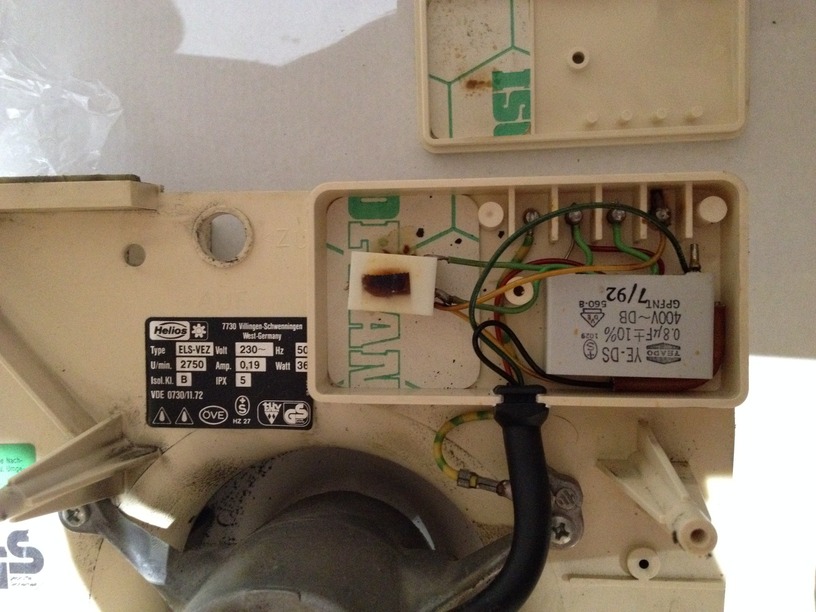

Was könnte hier defekt sein ?
Gast #3795634
Guten Tag,
in den beigefügten Bildern kann man die Elektronik von einem Lüfter
erkennen. Zum einen wäre da der 400V Kondensator und zum anderen etwas,
von dem ich nicht weiß was es sein könnte.
Das Bauteil ist in weißem Kunststoff eingelassen und besitzt insgesamt 4
Kabel. Zwei davon grün und zwei davon gelb.
Der Lüfter besitzt vier Metallstifte, welche vermutlich an das Hausnetz
angeschlossen werden. ( Wird einfach an die Wand gesteckt )
Zwei der grünen Kabel gehen direkt an zwei der Metallstifte. An einem
der Metallstife ist auch ein Kondensatorfuß angeschlossen.
Mein Lüfter funktioniert nicht mehr. Ich dachte zuerst, dass der
Kondensator kaputt ist aber er sieht einwandfrei aus. Das Bauteil
nebenan sieht etwas mitgenommen aus. Hat braune Stellen.  Was könnte das
denn sein ?  Außer den zwei Bauteilen gibt es nichts mehr an ELektronik.
Eines der beiden wird wohl hinüber sein.
(Firma: matzetronics)
Ich vermute, das das ein Widerstand mit angeklebter Thermosicherung ist.
Der Widerstand ist bei einigen Synchronmotoren in Reihe mit dem
Kondensator notwendig - wir hatten gerade einen Thread dazu hier:
Beitrag "Re: Synchronmotor / Kondensator mit SSR schalten"
Siehe das Bild in dem Beitrag. Die Thermosicherung würde dann aufgehen,
wenn der Widerstand zu heiss wird oder einfach aus Altersgründen.
Das Messen des Bauteiles könnte hilfreich sein, vor allem auf
Widerstand.
> Könnte ein thermoelektrischer Nachlaufschalter sein.
Nicht thermisch, sondern elektronisch.
Anschluss schon geprüft? Da gibts PE, N, L und L'.
Und natürlich kann auch der Motor selbst defekt sein.
Könnte in dem roten Schlauch nicht noch ein Bauteil versteckt sein?
Sind die Metallstifte beschriftet?
Weitere Ansichten vom komischen, verbrutzelten Teil?
