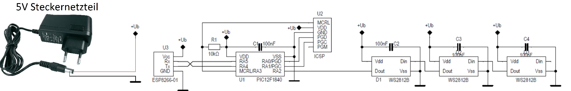

Dardan Achmed schrieb: > Ich brauche eine Schaltung, welche 3 LEDs in unterschiedlichen > Helligkeiten mit meinem 230V Hausnetz verbindet. Hier die delux Version die 3 über WLAN gesteuerte RGB LEDs mit 230V versorgt.
Paul Hamacher schrieb: > Was bewegt dich dann zu > der Forderung, die LEDs sollen über einen Kondensator am Netz hängen und > nicht über ein Netzteil? Ich habe dieses Produkt hier gefunden: http://www.conrad.de/ce/de/product/184803/LED-Vorschaltplatine-230-VAC-20-mA-230LV20 Ist dies geeignet für meine Zwecke? Wie viele LED's kann ich hier anhängen?
Max H. schrieb: > Dardan Achmed schrieb: >> Ich brauche eine Schaltung, welche 3 LEDs in unterschiedlichen >> Helligkeiten mit meinem 230V Hausnetz verbindet. > Hier die delux Version die 3 über WLAN gesteuerte RGB LEDs mit 230V > versorgt. Das wäre wirklich toll Kannst du mir das zusenden?

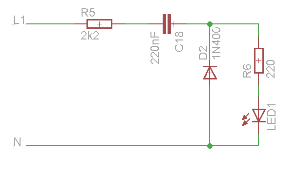

Jetzt würde mich es mich mal auch interessieren was gegen die anghängte Schaltung sprechen würde (Auch im Bezug auf VDE0100)? Das Gerät wird nirgendswo in den menschlichen Körper eingeführt und der TO schrieb auch irgendwo, das die Platine vergossen wird....

Bülent C. schrieb: > TO schrieb auch irgendwo, das die Platine vergossen wird.... Ja die wird vergossen und die LED's und Leitungen sind berührungssicher!

Paul Hamacher schrieb: > Wenn irgendjemand (nicht du!) diese Abdeckung wegnimmt oder von hinten > an ein Kabel greift oder sonstwas liegt gefährliche Netzspannung einfach > offen. Das darf nicht sein, sowas macht man einfach nicht. Was passiert dann wenn du bei deiner Mikrowelle oder deinem Radio die Abdeckung entfernst? Paul Hamacher schrieb: > UND > DABEI ABFACKELN. Deshalb nimmt man ja selbstheilende X2 Kondensatoren
Bülent C. schrieb: > Jetzt würde mich es mich mal auch interessieren was gegen die anghängte > Schaltung sprechen würde (Auch im Bezug auf VDE0100)? > Das Gerät wird nirgendswo in den menschlichen Körper eingeführt und der > TO schrieb auch irgendwo, das die Platine vergossen wird.... Könnte jemand seine Frage beantworten?

Nun, ich denke das Problem ist, dass es für die Leser hier sehr schwer zu entscheiden ist, ob der TO mit der Thematik sicher umgehen kann. Die Art der Fragestellung, das Insistieren und manche Argumente deuten darauf hin, das Zweifel daran nicht völlig unbegründet sind. Daher scheint es den Lesern wohl verantwortliches Handeln zu sein, wenn sie jede Mithilfe in Richtung Kondensatornetzteil verweigern und auf Alternativen verweisen die nach allgemeinem Ermessen auch für Laien sicher handhabbar sind.

Andrew Taylor schrieb: > Haben wir bereits in der VDE 0104 vollumfänglich beantwortet. Der zwangsläufige Berührungsschutz ist doch gegeben?!?!?! Die „Zwangsläufigkeit“ wird durch Isolierung (Hier Verguss der Platine / IP3X ?!?!) der unter Spannung stehenden Teile erreicht. Also was soll der Quatsch hier?

Andrew Taylor schrieb: > diddeldumdiddeldei Fällt es Dir sehr schwer sachlich zu bleiben, wenn Du meiner Argumentation nichts mehr entgegen zu setzen hast? Also, was spricht gegen die Schaltung, vorausgesetzt man vergießt die Platine, die ich weiter oben gepostet hatte? Das ist eine ernst gemeinte Frage...

Bülent C. schrieb: > Also, was spricht gegen die Schaltung, vorausgesetzt man vergießt die > Platine, die ich weiter oben gepostet hatte? > Das ist eine ernst gemeinte Frage... ...und dies eine ernstgemeinte Antwort: Bitflüsterer schrieb: > Nun, ich denke das Problem ist, dass es für die Leser hier sehr > schwer > zu entscheiden ist, ob der TO mit der Thematik sicher umgehen kann. > > Die Art der Fragestellung, das Insistieren und manche Argumente deuten > darauf hin, das Zweifel daran nicht völlig unbegründet sind. > > Daher scheint es den Lesern wohl verantwortliches Handeln zu sein, wenn > sie jede Mithilfe in Richtung Kondensatornetzteil verweigern und auf > Alternativen verweisen die nach allgemeinem Ermessen auch für Laien > sicher handhabbar sind.
