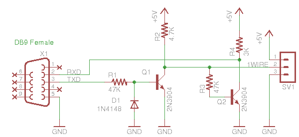

von André M. (killroymenzel)
Ich werde wohl den angehängten Schaltplan nehmen.
Allerdings frage ich mich , wie ich eine Multimaster Fähigkeit
realisieren kann.
Ich wollte eigentlich auf Polling verzichten.
Wie kann ich realisieren , dass nicht beide auf einmal senden ?
Andre

von Chris S. (schris)
Man empfängt auch das was gesendet wird.
Wird was anderes empfangen als gesendet dann weiss man dass eine
Kollision stattgefunden hat und man ein sendertimeout einzulegen hat.
