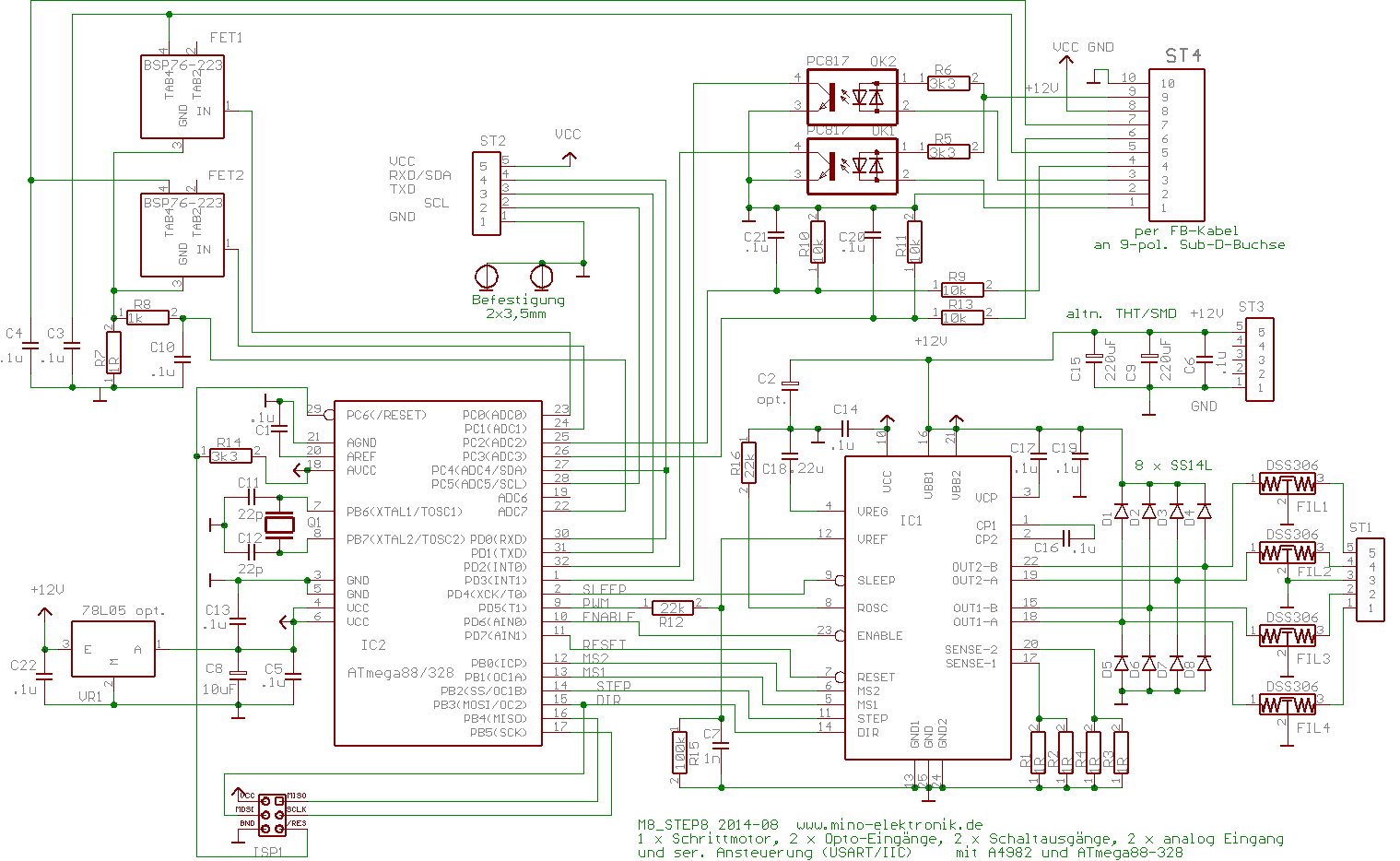

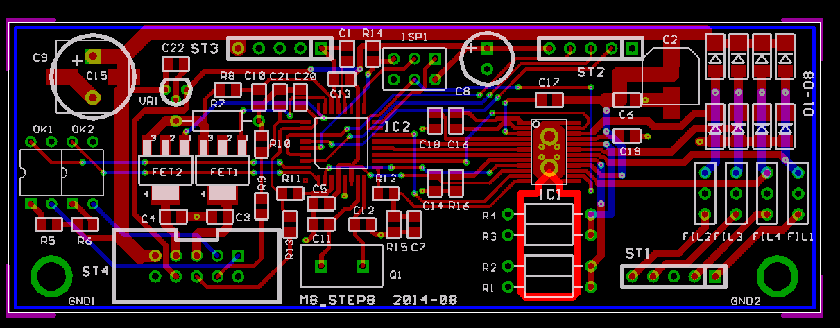

Wiederholt verwende ich für die Ansteuerung eines bipolaren
Schrittmotors (typ. NEMA17) eine kleine Platine, deren Schaltplan und
Bestückung anbei gezeigt sind.
Der ursprünglich verwendete ATmega8 ist mittlerweile durch einen
ATmega88/328 ersetzt. Die Treiber für den Schrittmotor waren
ursprünglich TEA3718; jetzt wird der A4982 verwendet.
Der max. Ausgangsstrom ist auf moderate 1A/Phase begrenzt, kann aber
auch höher eingestellt werden. Der Strom wie auch die
Mikroschritt-Auflösung können per Programm angepaßt werden. Im Gegensatz
zu käuflichen 'Winz-Platinchen' wird der A4982 über die GND-Massefläche
hinreichend gekühlt.
Obwohl die Betriebsspannung hier mit +12V beschriftet ist, sind auch
+24V kein Problem und bei höheren Drehzahlen von Vorteil.
Für Endschalter oder sonstige Sensoren sind zwei optoentkoppelte
Eingänge vorgesehen, die beim ATmega per INT0 und INT1 schnelle
Reaktionszeit auf ext. Ereignisse ermöglichen. Zur Ansteuerung von
Relais/Ventilen dienen zwei Schaltausgänge mit stromüberwachten
low-side-Schaltern BSP76. Um analoge Signale zu erfassen sind ferner
zwei Analogeingänge vorhanden, deren Spannungsbereich durch separate
Widerstände angepaßt werden kann.
Per Flachbandkabel lassen sich diese Anschlüsse auf eine 9-pol.
Sub-D-Buchse legen.
Zur Kommunikation mit einem übergeordneten µC/PC können die USART des
ATmega oder dessen IIC-Signale verwendet werden.
Die Schaltung ist als Vorschlag zu verstehen, der den eigenen
Bedürfnissen angepaßt werden kann. Falls Interesse besteht kann ich ein
Demoprogramm zur Schaltung machen.
Gast #5306600
Durch eine Nachbestellung bei den Leiterplatten habe ich noch einige
übrig. Falls jemand sich diese selber bestücken möchte: Leerplatine
inkl. Briefversand für 2,50.
