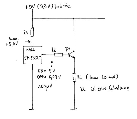

Hallo allerseits.
Ich habe mit einem Hall-Sensor eine kleine Schaltung ein- und
ausschalten wollen. Das funktionierte auch perfekt, leider ist die
Anwendung aber auf eine Batterie angewiesen, und der "Ruhestrom" des
Hallsensors von 3,5 mA ist dann doch viel zu hoch (hatte den TLE4905
verwendet), die Batterie würde nur ca. 20 Tage halten.
Jetzt habe ich einen gefunden der nur 310nA braucht um "zu schlafen", es
ist der SM353LT.
Datenblatt:
http://www.tme.eu/de/Document/d9db6138fb2f0687e4aa1f6c3ece48da/NANOPOWER-SERIES.pdf
In meiner Schaltung habe ich nun das Problem der Dimensionierung, und ob
es mit einer Transistorstufe überhaupt so funktioniert. Ich bin kein
Elektroniker, es ist nur das Wiederaufleben eines alten Hobbies.
Vielleicht könnt ihr mir helfen?
1. Ist die Schaltung prinzipiell so okay?
2. Reicht der Widerstand R1 um die 5V (max 5,5V) für den Sensor
bereitzustellen?
3. Welcher Transistor wäre für den Basisstrom von 100 uA geeignet?
4. Könnt ihr mir helfen die Widerstände zu dimensionieren?
Allerbesten Dank :)
