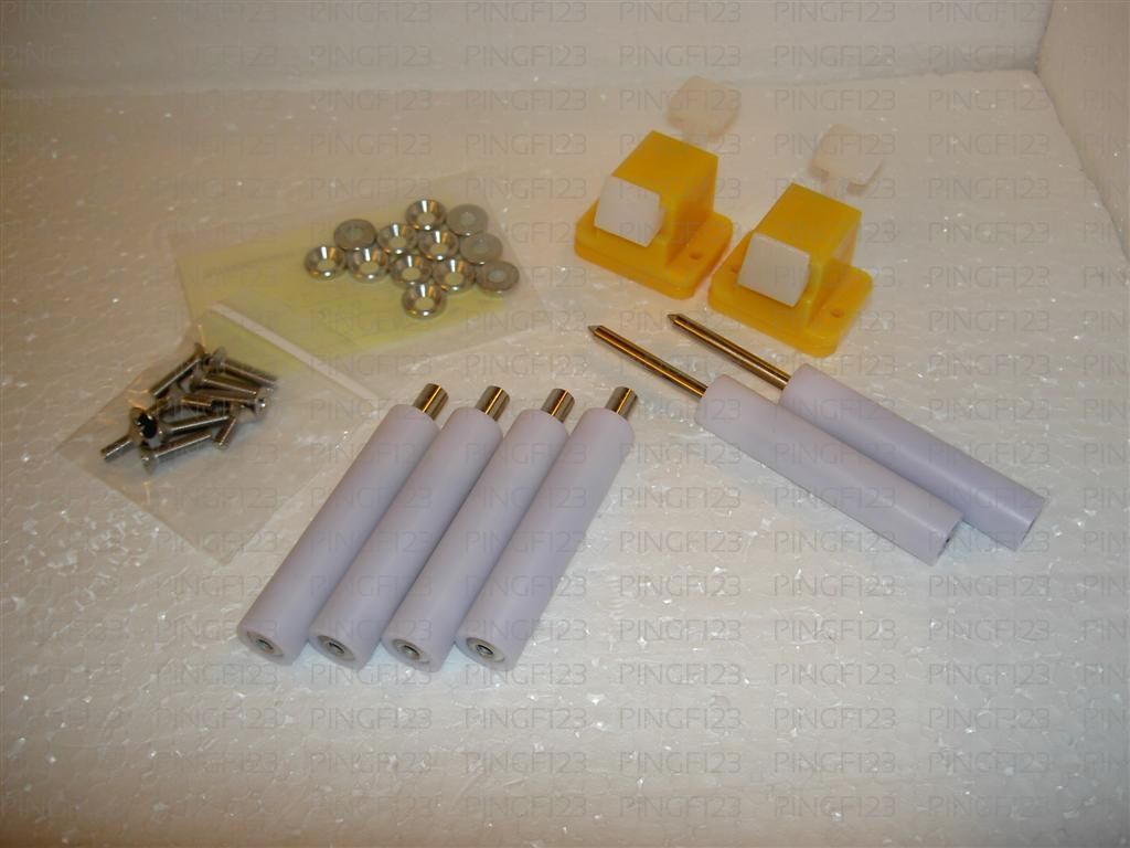

#3810002
Schreib als pm was du genau brauchst.
Ich würde dir sowas empfehlen, Bild 1.
Die lower cost Version kostet 100$ inkl Versand. Bevor du jetzt sagst,
es passt nicht da du Kassette brauchst. Da ist "Basteln" angesagt. Ist
so da diese kleineren Geräte weniger kosten als der Kassetten Einsatz
bei Größeren und deshalb Verkaufen es die Hersteller als Wegwerflösung.
Dies ist auch bei Namhaften Herstellern so.
Ein Beispiel.
Gerät vom Hersteller, das kleinste.
http://www.checksum.com/PDFs/tr5kits_spec.pdf

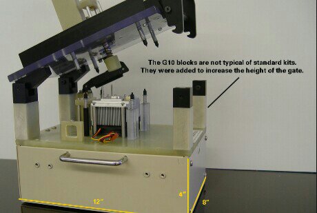

Mod für auswechselbare Testplatten Bild 2.
Wenn man mit den gebohrten Fingern in der plexy Druckplatte
Nicht mehr auskommt, diese muss man mit bedacht bohren.
Dann bringt man unter dieser eine zusätzliche Projekt bezogene
Antistatische Acrylplatte mit PCB Abstandshaltern aus Kunststoff in 8mm
Länge z.b.
Da kann es sein dass man die Höhe anpassen muss.

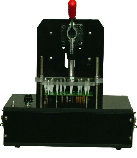

Bild 3, aus einem anderen Grund aber erläutert das Prinzip.
Die Merifix sind Spielzeug, Materialstärken sind teilweise ein Drittel
was sie sein sollten, es sollte darstellen wie man die besseren
(test...) einfacher
Herstellen kann. 20mm war ein Fehler meinetseits.
Es sollte 12mm sein.
