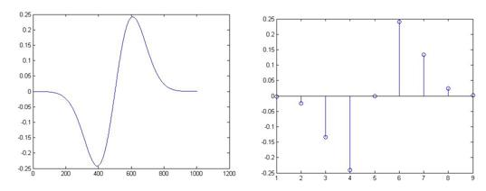

ich bin gerade dabei ein bestimmtes linearphasiges FIR-Filter mit einer
vorgegebenen zeitkontinuierlichen Impulsantwort auf einem DSP zu
Implementieren. Z.Zt. bin ich ein wenig verwirrt was die Berechnung der
Koeffizienten anbelangt.
Hier als Beispiel eine der analogen Impulsantworten:
g(x)=((x^2-s^2)/s^4)*(1/sqrt(2*pi)*sigma)*exp(-(x.^2)/(2*sigma.^2));
Nur wie bekomme ich jetzt meine Koeffizienten (9 Taps sollten es sein).
Fourrierapproximation?Frequenzabtastmethode? Da ich bisher nur Filter in
Matlab mit vorgegebenem Toreranzschema über das FDATool erstellt habe
stehe ich hier ein wenig auf dem Schlauch...
Wer kann mir also ein paar Tipps geben?

Wenn die Impulsantwort des Filters bekannt ist:
Sie läuft ja von -T/2 bis T/2. Diesen Abschnitt in x Segmente
(ordnungsabhängig) teilen und dann jeweils als Filterkoeffizient g(x)
nehmen. Die Koeffizienten sind in deinem Fall logischerweise
symmetrisch.
Im Endeffekt tastest du die Impulsantwort einfach ab.
