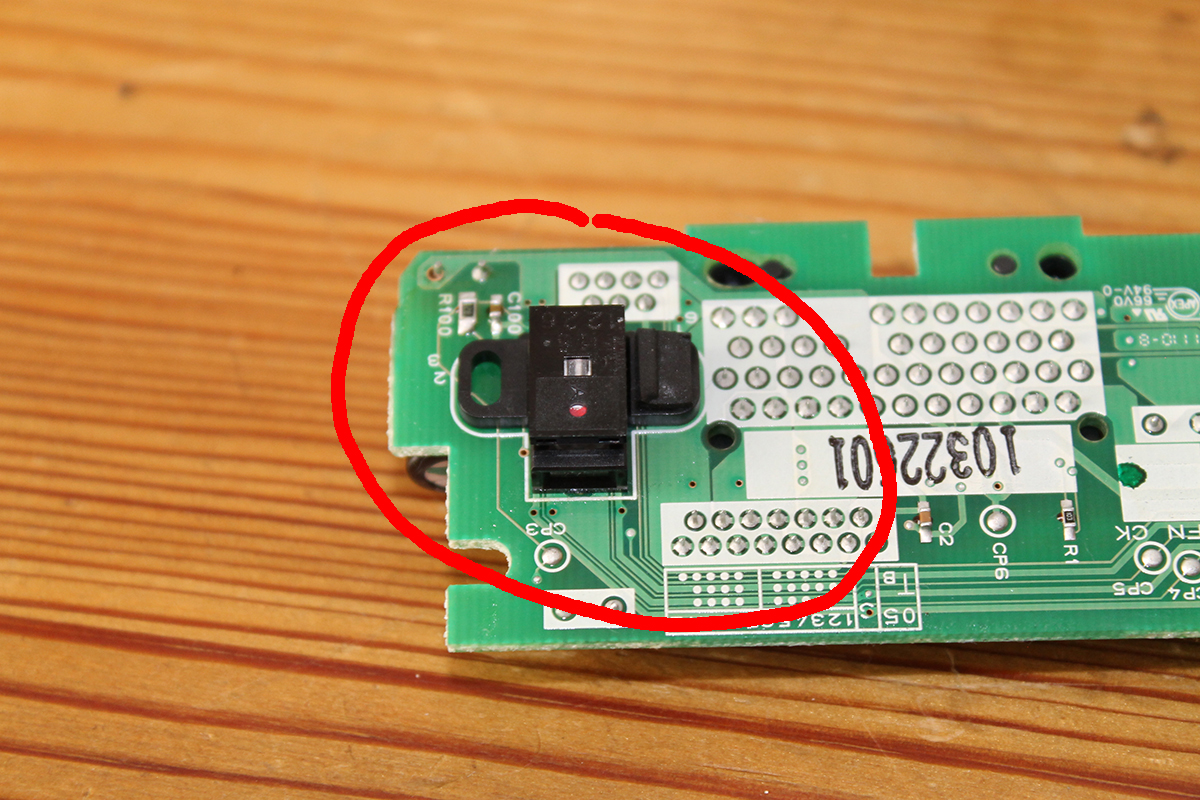

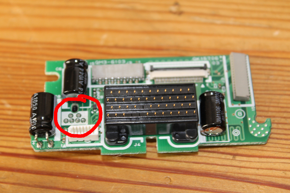

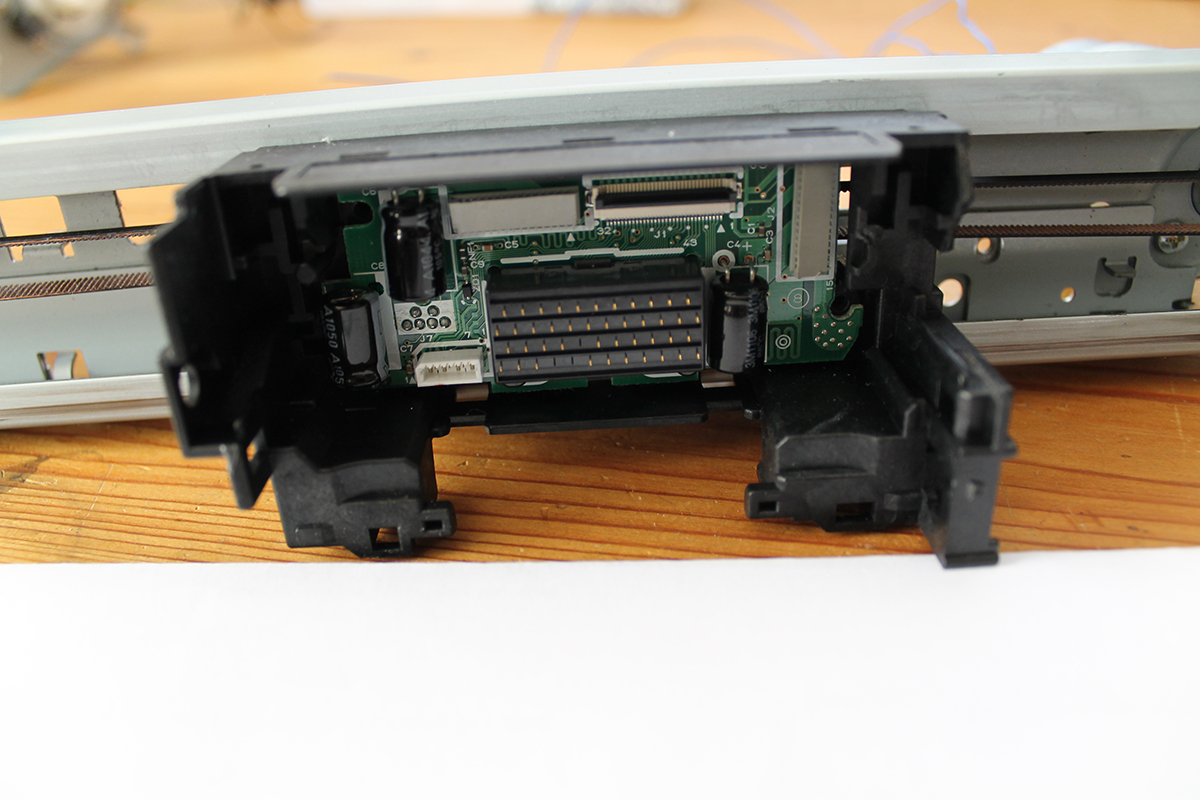

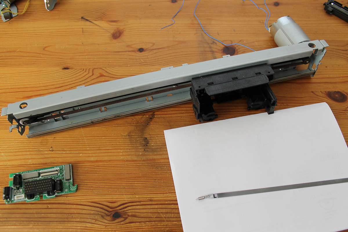

Ich habe aus einem alten Canon Drucker den Antrieb des Druckkopfes
ausgebaut und möchte diesen für eine Art Plotter verwenden. Da es sich
bei dem Motor um keinen Schrittmotor sondern einen DC-Motor handelt,

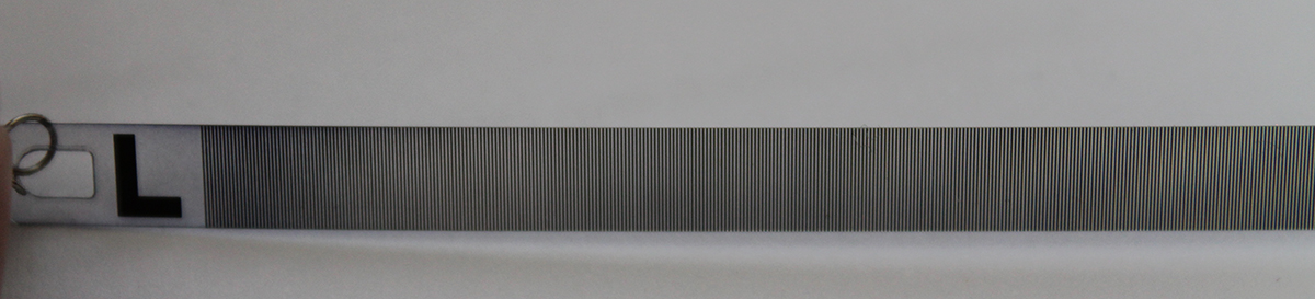

benötige ich eine Möglichkeit zur Positionsbestimmung. Wie auf den Fotos
zu sehen ist, hatte der Drucker genau dies in Form eines Streifens mit
ganz vielen äquidistanten Querstrichen, welcher von einem Sensor erfasst

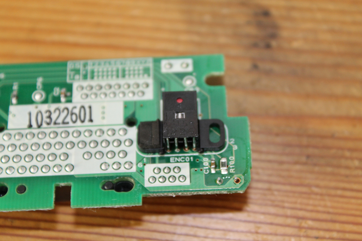

wird. Leider habe ich diese Art von Sensor noch nie gesehen. Hat
irgendjemand eine Idee, wie dieser funktioniert oder eine Pinbelegung
oder einfach nur eine Bezeichnung?
Vielen Dank für Eure Hilfe!
Phillip

Phillip schrieb:
> Wie auf den Fotos
Das ist elektrisch eine ganz simple Lichtschranke. Bzw. zwei davon.
Der Trick ist die Schlitzmaske vor dem Lichtsensor. Durch die Maske kann
man Strukturen auflösen, die deutlich kleiner als der Sensor sind:
         Maske   :
Sensor |   :     :     Lichtquelle
                 : abgetastetes Medium
                 : (bewegt sich auf/abwärts)
Die Maske hat die gleiche Strichdichte wie der Streifen. Immer wenn die
Striche auf Maske und Streifen übereinander liegen, kommt ein Maximum an
Licht durch, bei Verschiebung um einen halben Strichabstand ein Minimum.
Zur Erkennung der Bewegungsrichtung gibt es eine zweite Lichtschranke
mit der Maske um einen viertel Strichabstand verschoben. Dadurch bekommt
man ein Quadratursignal wie beim Drehgeber.
Schlußendlich braucht man noch einen Anschlag an einem Ende, um die
Relativposition die man von den Lichtschranken bekommt in eine absolute
Position umrechnen zu können.

Gast #3806652
Seh ich das jetzt richtig, daß sich die Druckerhersteller inzwischen
sogar die Silberstahlführungsachse mit den beiden Broncebuchsen im
Druckkopf weggespart haben und der Plastikkopf nur noch vom gefaltetem
Blech geführt wird ? Es wird immer ramschiger, Lebensdauer nur noch ein
Patroneninhalt?

Gast #3806899
Hi!
Danke für eure Beiträge. So was in der Richtung habe ich mir gedacht...
Was mich noch interessieren würde wäre die Anschlussbelegung und die
Höhe der Versorgungsspannung. Kann dazu jemand was sagen?
#3807012
Phillip schrieb:
> Ah ich glaube ich habe was gefunden... ich sehs mir heute Abend
> mal genauer an
> http://www.datasheetcatalog.org/datasheet2/a/0a46z...
OK, die haben da auch gleich Elektronik reingetan. Kann, muß aber nicht
so sein. In alten Rollkugelmäusen ist was ähnliches drin. Da hat man
aber einfach nur 2 Anschlüsse für die beiden LED (in Reihe) und je 2
Anschlüsse für die beiden Fototransistoren rausgeführt.
Im Zweifelsfall sollte man durch Verfolgen der Leiterbahnen auf dem
Druckkopf herausfinden können ob der Sensor passiv oder aktiv ist.
