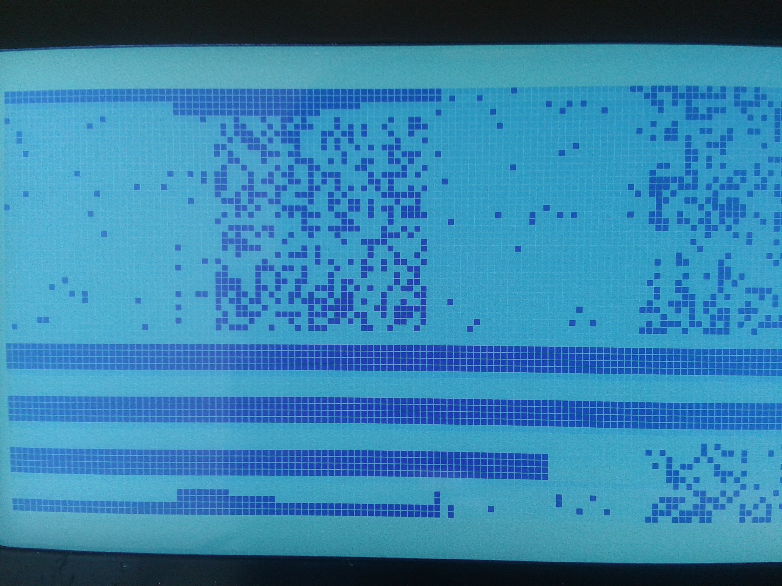

Jetzt wird auch am Display was angezeigt, aber leider nur willkürliche
pixel :(.

Gast #3811363
ich vermute am ehesten die library. Sobald ich nur den init befehl
ausführen will habe ich schon wilkürliche pixel im display stehen.
Aber Prozessor Frequenz hab ich standart mäßig auf 1Mhz gesetzt. Benutze
ein Atmega 1284p.
Gast #3811366
Hi
Solange nicht etwas wie ein Clear durchgeführt wird ist das normal.
MfG Spess
Gast #3811372
Hatte ich ja auch schon durch den Befehl init
void ks0108Init(void) {
  pos.x = 0;
  pos.y = 0;
  pos.page = 0;
  LCD_CMD_DIR = 0xFF;                // command port is output
  ks0108WriteCommand(LCD_ON, CHIP1);        // power on
  ks0108WriteCommand(LCD_ON, CHIP2);
  ks0108WriteCommand(LCD_DISP_START, CHIP1);    // display start line = 0
  ks0108WriteCommand(LCD_DISP_START, CHIP2);
  ks0108Fill(CLEAR);                // display clear
  ks0108GotoXY(0,0);
Dort wird ja ks0108fill aufgerufen der Clear wurde vorher als 0x00
deklariert und so mit sollte nach der funktion alles auf 0 gesetzt sein.
void ks0108Fill(uint8_t mode) {
  uint8_t i, j;
  for(i=0; i<8; i++) {              // page address
    ks0108GotoXY(0, i*8);
    for(j=0; j<128; j++)            // x address
    ks0108WriteData(mode);          // write data
es werden aber immer nur pixel angezeigt.

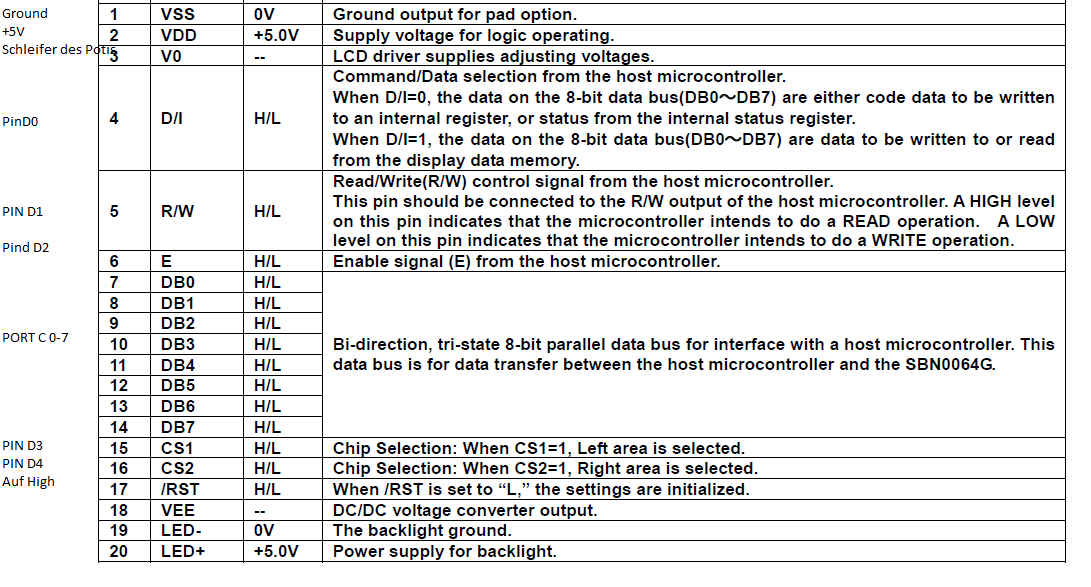

2 mal überprüft und denke nicht das ich Hardwaretechnisch was falsch
gemacht habe. Zumindestens denke ich das ^.^. Habe aber nochmal Zeichung
davon gemacht wie ich es angeschlossen habe.
Vielleicht hab ich auch was übersehen wäre nett wenn mal wer drüber
guckt.
Danke schon mal für die hilfe.
Gast #3811840
Hi
>Benutze ein Atmega 1284p.
Da PortC für den Datenbus verwendetet wird stellt sich die Frage, ob das
JTEG-Interface von PortC abgeschaltet ist.
MfG Spess
Gast #3811965
Vielen dank. Jetzt bleibt auch das Display leer. Hatte bei Jtag Haken
So nun weiter weiter. Erstmal vielen dank für die Hilfe stellungen :).
