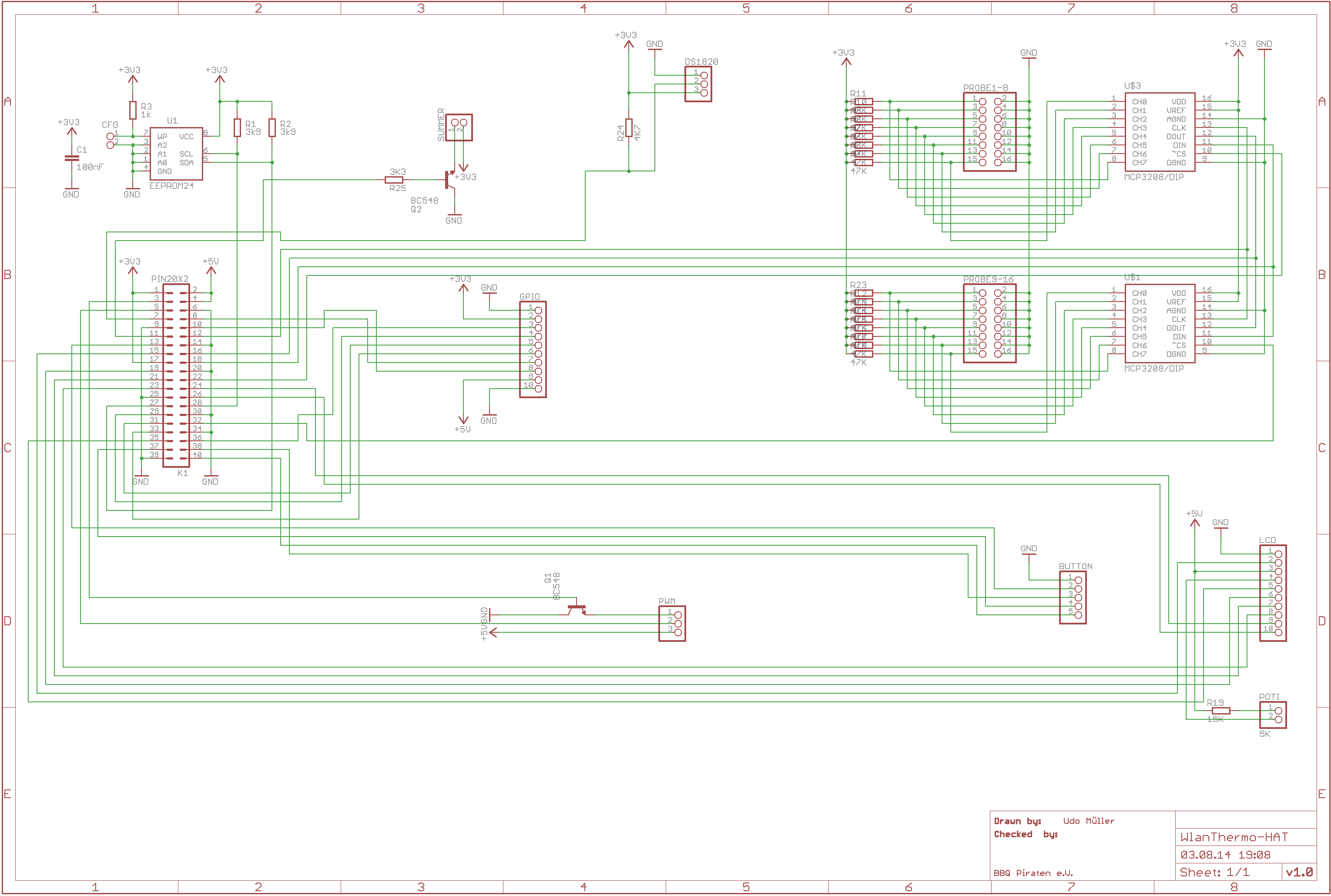

Ich hab mir ne Platine gebastelt, welche meinen RPI zu einem
Multi-Thermometer macht.
Fast alles funktioniert einwandfrei. Nun möchte ich noch meinen
PWM/Lüftersteuerung in Betrieb nehmen.
Dieser wird über Pin 3/GPIO 2 angesteuert (geht an BC548 und schaltet
Masse).
Den GPIO2 kann ich auf OUT stellen, aber den Ausgang nicht auf High
setzen. Der Ausgang bleibt auf Low, egal ob ich über
- /sys/class/gpio/gpio2/value
- wiringPi: gpio -g write 2 1
- webiopi Weboberfläche
das versuche.
Ohne Platine lässt sich der GPIO ohne Probleme schalten.
Kann mir jemand nen Tipp geben, warum das nicht klappt?
Nach exakt gleichem Aufbau steuere ich den Pieper an, welcher
einwandfrei funktioniert.
Gast #3808813
Weil Du den Basisvorwiderstand vergessen hast, fängt der Transistor ab
ca. 0,7V an heftigst Strom aus dem GPIO PIN zu zeihen und verhindert das
die Spannung weiter ansteigt.
Ich kenne die Interfacespezifikation des Prozessors nicht aus dem Hut,
aber das ist i.A. eine Übelrastung des GPIO Pins.
Rüste den 3,3K Widerstand nach.
