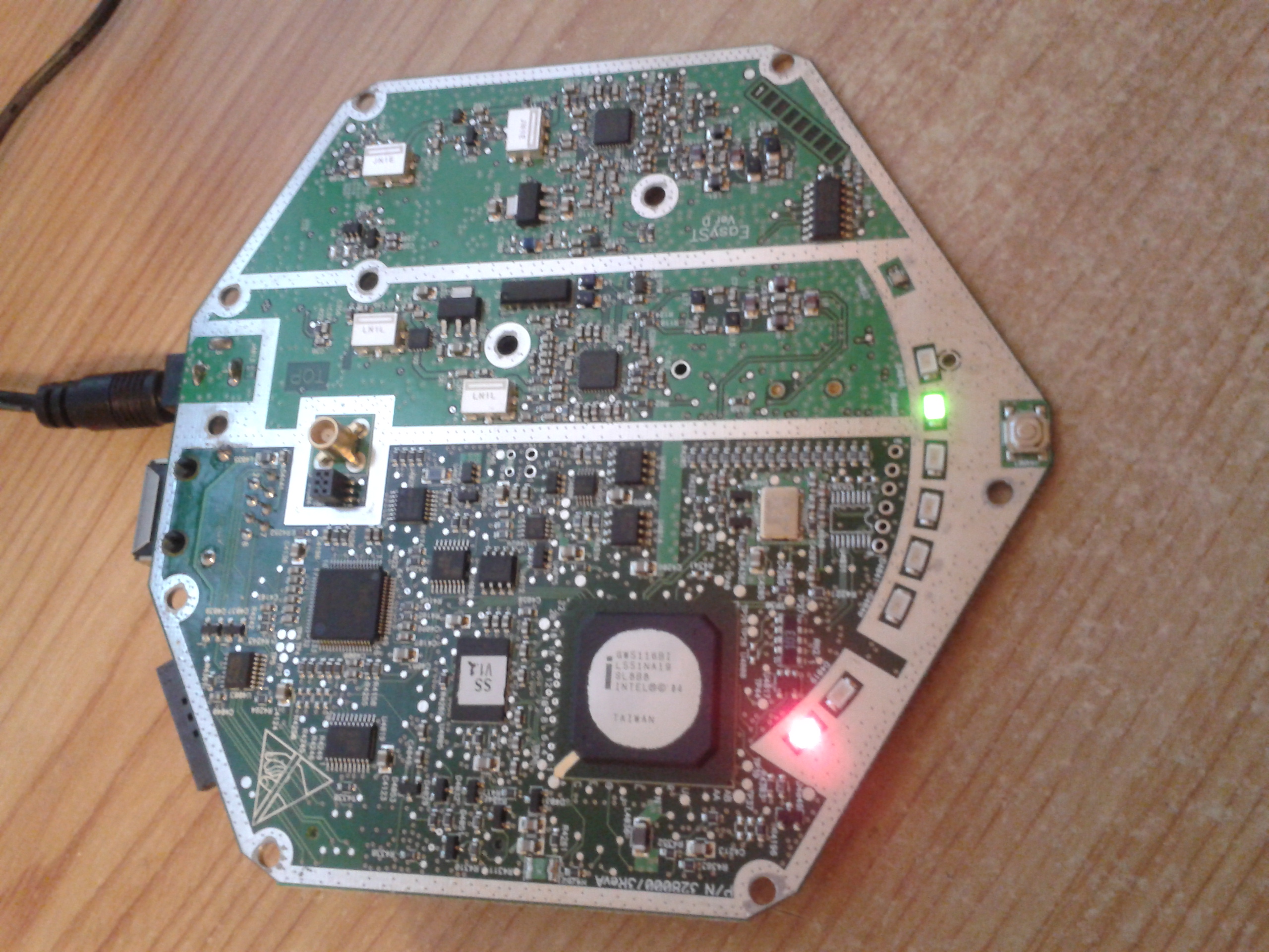

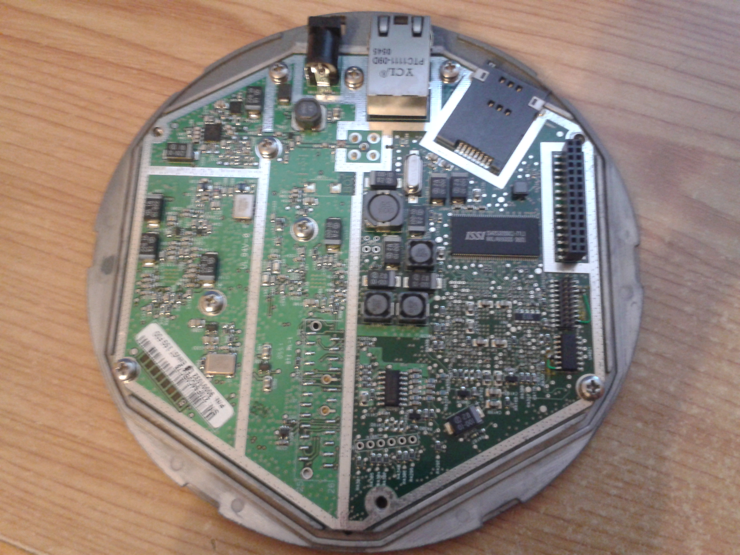

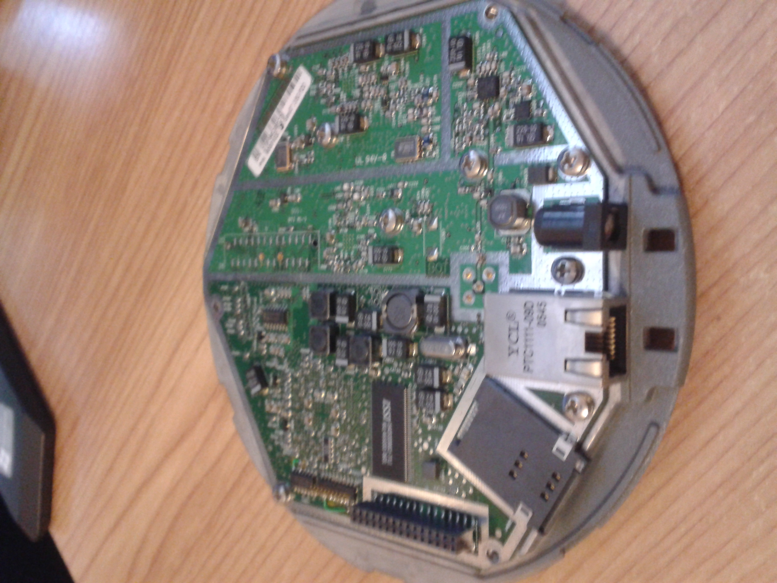

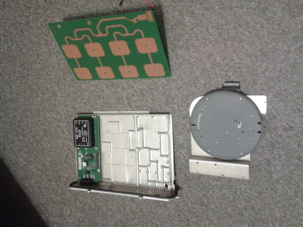

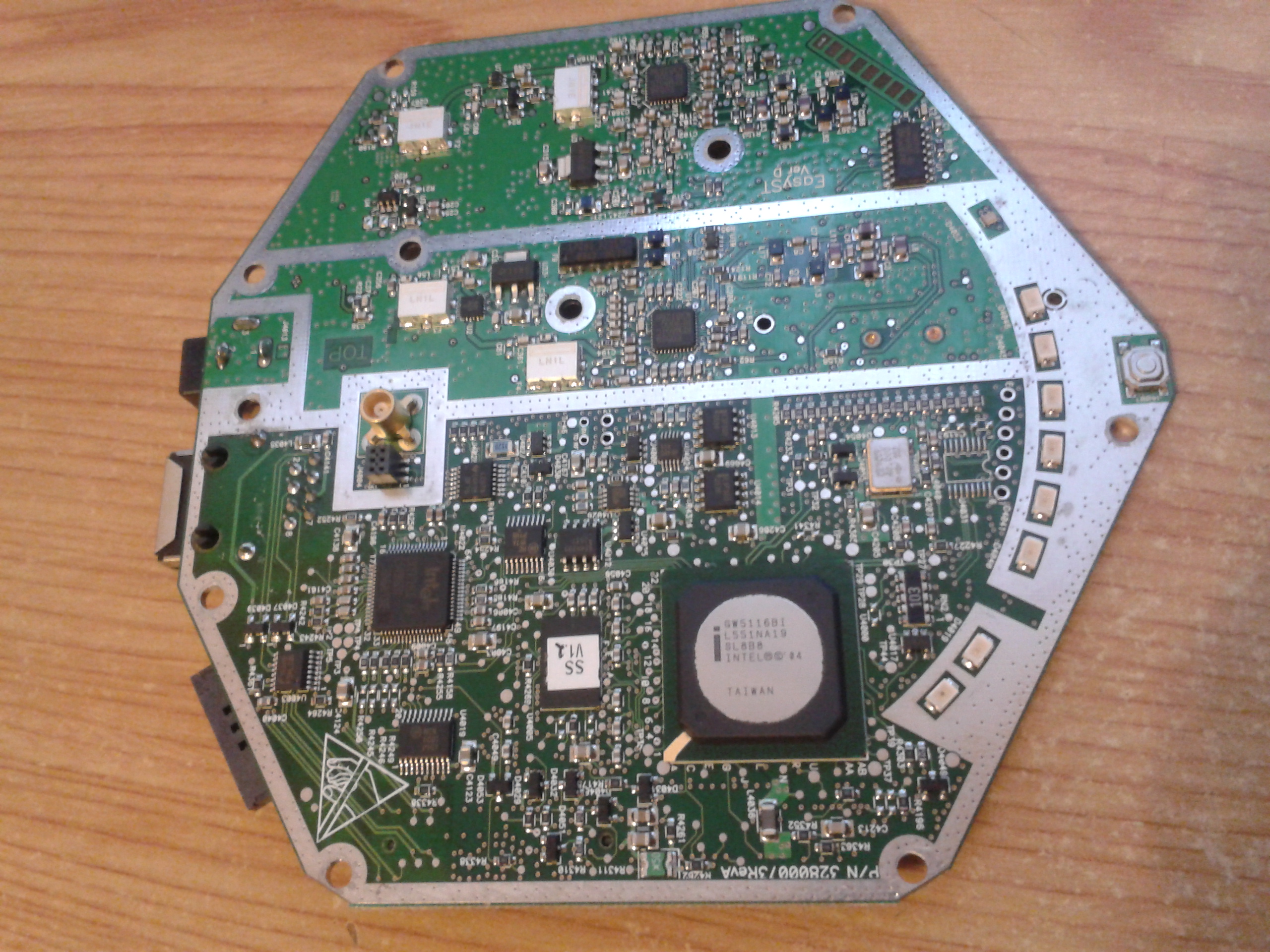

OP #3817589
So jetzt mal auf Wunsch das Innenleben der des grauen Tellers.
Ich fasse mal zusammen was ich heraudefunden haben:
- Betreiben mit 5V über Hohlstecker möglich (~5W)
- Sim-Karten Slot!
- 64 Mb DRAM IS42S32200C1
(http://datasheet.octopart.com/IS42S32200C1-7TLI-ISSI-datasheet-5334880.pdf)
- Main CPU: intel gw5116bi
- PHY: ethernet adapter intel lxt971ale
(http://www.vns.nl/data/sbc337/LXT971A.pdf)
Im Grund ist das das EasySt im Outdoor Gehäuse. Von der Main CPU habe
ich kein Datenblatt gefunden, vermutlich gibt das Intel nur an
interessierte Kunden raus. Neben den Antenneanschluss befindet sich eine
Buchsenleiste, evtl. JTAG, allerdings mach das so nah am Anschluss eig.
keinen Sinn.
Über ein Ethernetkabel kann man auch auf eine Webinterface zugreifen, da
gab es im Inet irgendwo die IP und user + passwd. Allerdings es das was
man tun kann doch eher beschränkt. Schön wäre wenn man das ganze Ding
modden könnte ala WRT54G wird aber wegen nicht vorhandenen Source
schwierig. Reverse Engineering halte ich für nicht sinnvoll.
