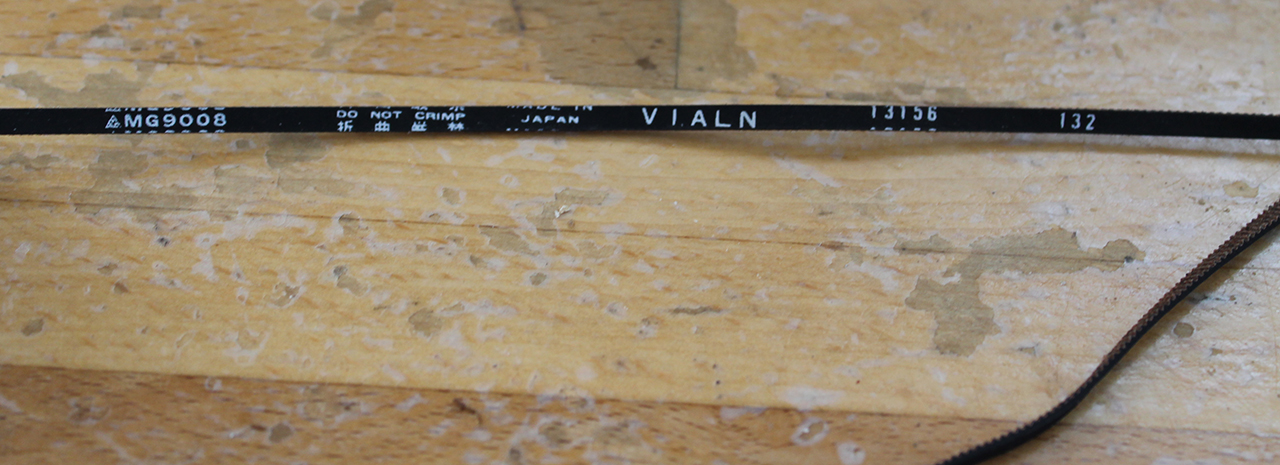

Ich habe diesen Zahnriemen und bräuchte genau den gleichen in einer
anderen Länge (Wirklänge etwa 1100 mm).
Kann jemand mit den Bezeichnungen auf dem Riemen etwas anfangen?
Ich habe schon hier http://www.cncshop.at/index.php?k=789 geguckt, aber
ich kenne ich einfach zu wenig mit solchen Dingen aus, als dass ich
wüsste, ob es sich um ein AT, HTD etc. Profil handelt.
Vielleicht kennt sich damit ja jemand aus.
Vielen Dank! :)
Ich vermute es handelt sich bei meinem um ein HTD Profil. Aber wie groß
die einzelnen Zähne und Lücken sind kann ich schlecht messen, weil die
sehr klein sind. Kann man das an der Bezeichnung ablesen?
Findet sich nichts auf der Herstellerseite?
Mach dir das Leben einfacher und hohl dir Open-Length Timing Belts mit
zugehörigen Pulleys. Dann hast du definierte Verhältnisse.
>> sehr klein sind
> Meine Güte, dann misst man halt 10 Zähne (kleiner Tipp: dann musst du
> den Wert durch 10 teilen!).
So groß sind die Unterschiede eh nicht. 2,5mm,5mm,... Zahnabstand
sind ja mit bloßem Auge unterscheidbar. Nur bei der Zahnform muss
man halt etwas genauer schauen und die Riemenbreite, die man auch
mit einem Zollstock messen kann ist eher unkritisch. Die Räder
sollten breiter sein als der Riemen, ansonsten könnten die
Riemen schneller verschleißen.
