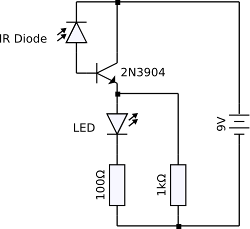

ich würde gerne eine LED über eine sehr kurze Distanz (~10cm) schalten.
Dabei  ist die LED am Empfänger, mit 3V versorgt. Solange der 'Sender'
an ist leuchtet die LED.
Erst dachte ich an eine einfache IR Lösung (siehe Anhang), allerdings
ist ein 'Sichtkontakt' durch den engen Einfallwinkel der IR Dioden
vielleicht nicht immer gegeben und mir zu anfällig. Also dachte ich an
eine RF Lösung.
Ich würde gerne unter 20 Mhz bleiben weil mein Funktionsgenerator nicht
mehr hergibt.
Der Empfänger wäre demnach recht einfach. LC Schwingkreis (Abstimmung
könnte über den Funktionsgenerator indirekt erfolgen), Gleichrichter,
Glättkondensator, FET, und dann ware es ähnlich dem obigen Bild ... dh.
der FET schalten den Transistor durch.
Kann das funktionieren? Oder gibts da was einfacheres?
