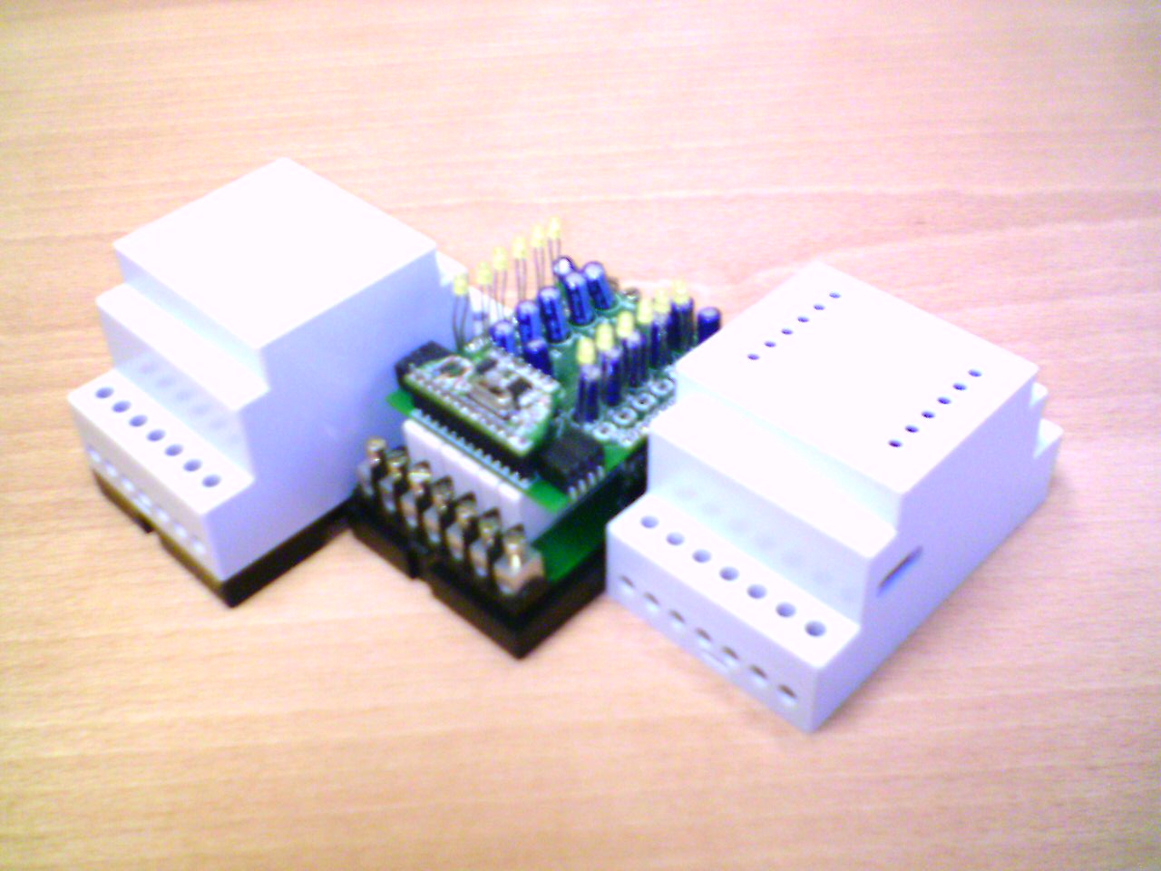

OP #253513
@and_ref:
Sieht gut aus, aber man sieht - wie Du ja schon sagst - den
Selbstbau-Charakter. Ist halt ne normale Frontplatte, nur das die in
der Wand eingelassen ist. Genau das will ich aber vermeiden ;)
Darf dann auch schon nen büsch'n mehr kosten wenns sein muss, denn es
ist ja ne langzeit Investition, die ich mir dann die nächsten Jahre
jeden Tag ansehen muss...
@Koopi:
Sieht sehr sehr gut aus! Wäre gut wenn Du da mal ein paar Fotos davon
machen könntest!

wie versprochen, die von mir benutzten Gehäuse. Ich habe jeweils ein
unbearbeitetes und ein bearbeitetes Gehäuse fotografiert.
Die Hutschienengehäuse bekommt man mit den Klemmen die auf der Platine
zu sehen sind. Ich habe für jeweils 10 Stück mit Versand 61 Euro
bezahlt.
Die 15 Wandgehäuse haben mit Drehknopf und Versand 138 Euro gekostet.
Bis dann
Koopi

Kann man die 600er Gehäuse denn nun irgendwie rudimentär gegen
Feuchtigkeit abdichten? Vor allem wegen dem Display - das steht
bestimmt nicht so auf feuchte Räumlichkeiten wie Badezimmer und
Küche... wobei ich mich langsam frage ob ich da überhaupt so eine
Bedieneinheit platzieren sollte. Reicht ja eigentlich auch neben der
Tür im Flur davor...
Gast #253521
@Dominik,
die Gehäuse sind überhaupt nicht gegen Feuchtigkeit geschützt. Im
Gegenteil, auf den langen Seiten sind je 4 Schlitze eingelassen, die
ggf. überschüssige Wärme abführen. Da diese Module bei mir bis zu 16
Räume verwalten können, habe ich nicht überall so ein Modul aufgehängt.
In den "Normalräumen" sollte die Elektronik das Klima verkraften. Um
sie vor Dreck zu schützen, könnte man von innen ein Vlies kleben. Hat
aber mein TV auch nicht!!
