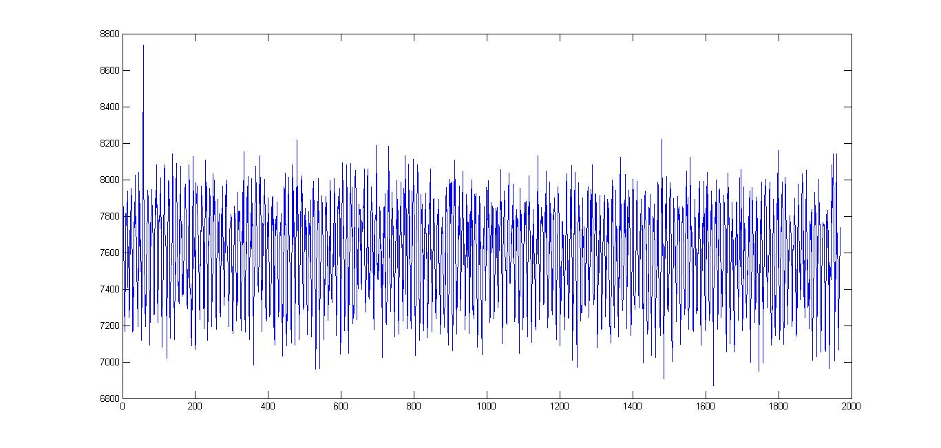

Ich lese mit dem AT90CAN128 die Gierrate mit dem ADIS16060 aus. Die
ausgelesenen Daten sind aber komplett verrauscht. Was kann ich dagegen
tun? Danke für etwaige Tipps und Hilfe schon im Voraus! :)

von J. S. (nonexistence)
Karl Heinz schrieb:
> Welcher Drehrate bzw. welchem Rauschen der Drehrate entsprechen denn die
> von dir gezeigten Werte?
Die Drehrate sollte 0 sein (also sollte der Sensor konstant um die 8192
liefern).
> Das der Sensor nicht eine glatte Linie rausgeben wird, sollte klar sein.
> Alle Sensoren rauschen in der einen oder anderen Weise. Die Frage ist:
> wie gross ist dieses Rauchen in Bezug auf das Nutzsignal? Dein Wert
> schwankt um ca. 1000 Einheiten. Nur, wieviel ist das ausgedrückt in
> Winkelgeschwindigkeit?
Ja, das ist natürlich klar, aber mit diesen Werten kann man überhaupt
nichts anfangen. Laut Datenblatt entsprechen 820 Einheiten 10°/sec.
> Liegt dieser Wert in einer plausiblen Größenordnung?
nein ;)

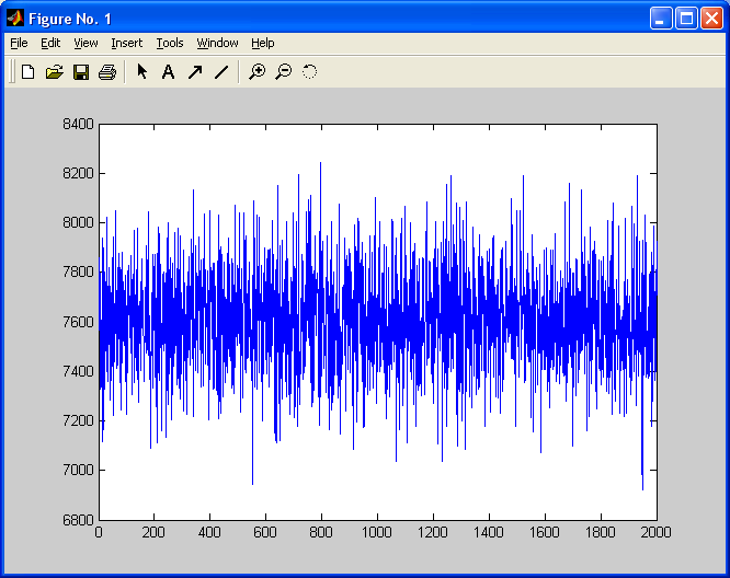

von Detlef _. (detlef_a)
Naja,
spec. sagt zu noise 0.04 °/sec/sqrt(Hz)
Bandbreite ist 1kHz, kommt 1.25 °/sec noise raus, bei 14Bit und 80°/sec
full scale sind das effektiv 260ticks. Könnte hinhauen mit dem Signal
aus dem Bild.
Alles gut, rauscht halt soviel, filtern, Bandbreite kleiner.
Cheers
Detlef

von Mike (Gast)
Siebzehn Zu Fuenfzehn schrieb:
> Bei groesseren Zeiten, wenden Analogfilter zu klotzig, dann sind
> die FIR kleiner, der Effekt ist aber identisch.
Wie sollte man bei dem ADIS16060 auch ein Analogfilter zwischenschalten.
Da der seinen 14-Bit ADC bereits intern hat, dürfte es etwas fummelig
werden, da mit zusätzlicher analoger Signalaufbereitung dazwischen zu
kommen ;-)

> Kannst du mir noch erklären, wie du auf die 260 Ticks kommst? Und wie
Hab ich probiert:
Bandbreite ist laut datasheet 1kHz, Wurzel daraus ungefähr 31,
31*sqrt(Hz)*0.04°/sec/sqrt(hz) ~ 1.25°/sec
Dreisatz jetzt: 2^14 ticks entspricht 80°/sec, dann entspricht 1.25°/sec
ungefähr 260.
>>>>>Und wie
> kommst du dann drauf, dass das Rauschen im Bild eh dem Angaben im
> Datenblatt entspricht??
Von Deinen Messdaten hast Du ein Bild angehängt. Ich habe ein Bild
angehängt mit synthetisiertem, weissen, gaussverteiltem Rauschen. Das
hat effektiv 200ticks, Spitze/Spitze ungefähr 1100 und sieht so ähnlich
wie Dein Rauschen aus. Aus Deinem Bild hatte ich den Effektivwert von
ca. 260 auch geschätzt.
Cheers
Detlef
Hmm jaaa, danke!
Aber es ist doch so, dass 2^14 +/- 80°/sec entsprechen. Also 2^14
entspricht 160°/sec. Also sind 1,25 °/sec um die 100 Ticks... Und die
Daten im Bild haben doch viel viel mehr Abweichung als 100! Oder lieg
ich falsch? Ist es doch kein Rauschen? Woran kann der Fehler sonst
liegen?
von Oldie (Gast)
Vor den aufwändigeren Maßnahmen:
Fang doch erstmal damit an, den (gleitenden) Mittelwert aus
je N = 4 (8, 16) Messungen aufzuzeichnen, statt der Rohdaten.
Eventuell lässt sich damit schon das Rauschen deutlich mindern
- oder man erkennt eine Tendenz, bzw. woran es liegen könnte.
Vorteil des gleitenden Mittelwerts ist auch noch, dass seine
Verzögerung einfach zu überblicken ist: N/2 * Sampleperiode
J. S. schrieb:
> Hmm jaaa, danke!
> liegen?
Faktor 2 ist bei dieser Schätzerei immer drin.
>>Und die Daten im Bild haben doch viel viel mehr Abweichung als 100!
Es geht nicht um die Abweichung, bei gaussverteiltem Rauschen kann die
beliebig gross werden. Bei Rauschsignalen ist die Rauschenergie die
Varianz des Signals
http://de.wikipedia.org/wiki/Varianz_%28Stochastik%29
Die Wurzel daraus ist die Standardabweichung, das ist der Effektivwert
des überlagerten Rauschens, den kannste direkt in Ticks des A/D
übersetzen.
Dein Bild kommt vllt. aus Matlab, da kannst Du die Standardabweichung
deines Signals mit std() berechnen. Das Bild habe ich mit
plot(200*randn(1,2000)+7600) erzeugt, das hat 200 ticks überlagerten
Effektivwert, aber die Originaldaten kenne ich nicht.
Das Ganze ist plausibel, Du mißt richtig, vermute ich. Ordentlich
tiefpaßfiltern, das glättet die Werte und macht die Bandbreite kleiner,
was das gleiche ist.
Cheers
J. S. schrieb:
> Detlef _a schrieb:
> Was meinst du damit, dass der Faktor 2 bei dieser Schätzerei immer mit
> drin ist? In wie fern????
Mit der Bemerkung wollte ich tarnen, dass ich im Datenblatt nur 80°/sec
wahrgenommen hatte und nicht +/- 80° ;-))
Aber es ging bei der Betrachtung auch nur um Grössenordnungen, ich
kannte die Standardabweichung Deiner Daten ja nicht.
> Alles andere ist ganz klar. Die Standardabweichung ist immer um die 260
> - 290 Ticks...
260 Ticks Rauscheffektivwert macht 2.53°/sec
Winkelgeschwindigkeitsrauschen. Bißchen über der spec, aber doch keine
Welten.
Du muß die Werte jetzt tiefpaßfiltern, damit kannst Du Geschwindigkeit
gegen Genauigkeit handeln: Entweder schnell falsche Werte oder langsam
richtige. Dein Filter hängt jetzt von den Anforderungen ab, die Du an
den Meßwert hast.
Cheers
Detlef
> Welten.
Naja, es ist doppelt so viel, wie im Datenblatt steht. Hab ich vl nicht
doch irgendwo einen Fehler eingebaut?
An was könnte das Raschen denn sonst noch liegen?
> den Meßwert hast.
Also eh schon wie der andere Kollege gemeint hat, ein FIR-Filter
implementieren?
